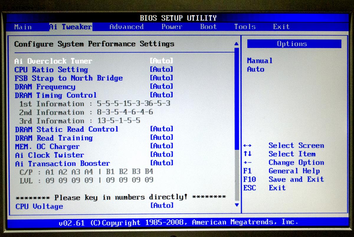

Γιατι καποιες ρυθμισεις του Bios ειναι με γκρι χρωμα ?post-320503-0-09867000-1456759748_thumb.jpg

Σε λάθος ενότητα είσαι, αλλά αυτά εκεί μου φαίνονται πληροφορίες, όχι επιλογές που μπορείς να αλλάξεις (τουλάχιστον άμεσα).
Στα έχει με γκρι γιατι είναι όλα στο auto. Αν τα βάλεις manual θα μπορέσεις να αλλάξεις τα timmings. Σου έβγαλε bsod γιατι μάλλον οι μνήμες είναι ασύμβατες μεταξυ τους. Κράτα μόνο μνήμες μιας μάρκας και θα δεις οτι θα δουλευει κανονικά.

Το θεμα ειναι οτι για δυο χρονια περιπου δουλευε κανονικα με τον συνδυασμο των συγκεκριμενων καρτων ,
πραγματι στο manual μπορω να κανω αλλαγες αλλα πρεπει ? και τι αλλαζω ?
Λογω οικονομικων δεν προβλεπετεται αλλαγη καρτων αμεσα , αν και με την πρωτη ευκαιρια θα γινει.
