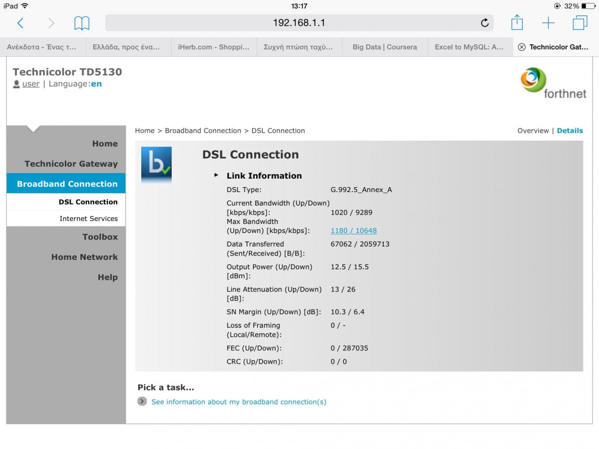

Georgegr3 Δημοσ. 8 Μαρτίου 2016 Μέλος Δημοσ. 8 Μαρτίου 2016 Χαιρετώ και πάλι. Δανείστηκα απο έναν φίλο μου το technicolor td5130, το οποίο είναι ένα απο τα 2 μόντεμ που προμηθεύει η forthnet. Το κακό είναι πως η γραμμή συγχρονίζει στα 9+ περίπου 1,5 Mbps κάτω απο το Thomson 585 και σχεδόν 6mbps κάτω σε σχεςη με τα 14+ που συγχρόνιζε πέρυσι. Στατιστικά γραμμής στο screenshot.
giannisopc Δημοσ. 8 Μαρτίου 2016 Δημοσ. 8 Μαρτίου 2016 Χαιρετώ και πάλι. Δανείστηκα απο έναν φίλο μου το technicolor td5130, το οποίο είναι ένα απο τα 2 μόντεμ που προμηθεύει η forthnet. Το κακό είναι πως η γραμμή συγχρονίζει στα 9+ περίπου 1,5 Mbps κάτω απο το Thomson 585 και σχεδόν 6mbps κάτω σε σχεςη με τα 14+ που συγχρόνιζε πέρυσι. Στατιστικά γραμμής στο screenshot. κανονικα με 26 att και 6αρι snr πρεπει να παιζει καπου στα 15 16 φιλε μου... αυτο που εχεις παθει λογικα ειναι το φαινομενο crosstalk....
Georgegr3 Δημοσ. 9 Μαρτίου 2016 Μέλος Δημοσ. 9 Μαρτίου 2016 Έψαξα για το φαινόμενο που λες γιατί δεν γνώριζα τον όρο, αλλα δε βρήκα κάποια λύση. Τι προτείνεις;
corsair1985 Δημοσ. 9 Μαρτίου 2016 Δημοσ. 9 Μαρτίου 2016 ακου μεγαλε οτι σου ειπε το παλικαρι Georgegr3 ειναι 1> ειναι εποιτιχια η καλωδιοση σου εκει το τηλ καλοδιο παιζει να εχει το θεμα εαν ειναι παλιο το καλοδιο πας στην παροχη του σπιτιου και κοτσαρις επανω ενα καλοδιο cat 5 η cat6 αλλαζεις και το μοντεμακι σου σε κατι καλιτερο απο το thomson την τοστιερα και μετα εαν δεν γινει κατι τους bippppp στην forthnet ειναι θεμαα τους 100 τις 100
giannisopc Δημοσ. 9 Μαρτίου 2016 Δημοσ. 9 Μαρτίου 2016 φιλε για εμενα μη μπεις σε διαδικασία να σκάσεις λεφτά για router τις περισσότερες φορες δεν φταίει αυτό αλλα καλωδιακά προβλήματα αν όπως λες δεν έχεις πειράξει τίποτα από μπρίζες και καλώδια μέσα στο σπίτι η δεν έχει γίνει κάποια τρυπα σε κάνα τοίχο πχ κάρφωσες κανένα κάδρο η ο ηλεκτρολόγος που ήρθε για χ ψ λόγο σου ρήμαξε κάνα καλώδιο μέσα στο σπίτι τότε το θέμα σου είναι εξωτερικό και εκεί τρέχα γύριε ( όπως έχω και εγώ παρόμοιο θέμα )για αρχή βρες στην πολυκατοικία σου ποιο είναι το εξωτερικό ζευγάρι που έρχεται μέσα στο σπίτι ξεενωσε το και βάλε πάνω ένα πρόχειρο μπριζακι τηλεφώνου και σύνδεσε απευθείας πάνω το router μπες ασύρματα στην ip του router σου και δες αν άλλαξε κάτι σε ταχύτητα αν όχι τότε δεν ευθύνεσαι εσύ ειναι θέμα παρόχου... αν απ ότι λες δεν έχει γίνει καμια αλλαγή στο σπίτι και καμια εργασία που μπορεί να προκάλεσε ζημια τότε η κάνα σκαπτικό ρήμαξε καμια πλεξούδα απ έξω και έγινε μετά ένωση ότι να ναι η απλά έχεις crostalk δημιουργείται όταν δυο παραλια σήματα αλληλοεπιδρούν το ένα στο άλλο και δημιουργείται παραπάνω θόρυβος σε όλο το δίκτυο μάλιστα, αυτό συμβαίνει όταν παίζει και πολύ κακός χαλκός .. η αν έχουν πέσει μαζικές αλλαγές από adsl σε vdsl ακούγεται πως το vdsl ρίχνει την ποιότητα σήματος σε κατόχους adsl οποτε παίζει και αυτό... για εμενα πήγαινε καρφί για vdsl και τέλος!
