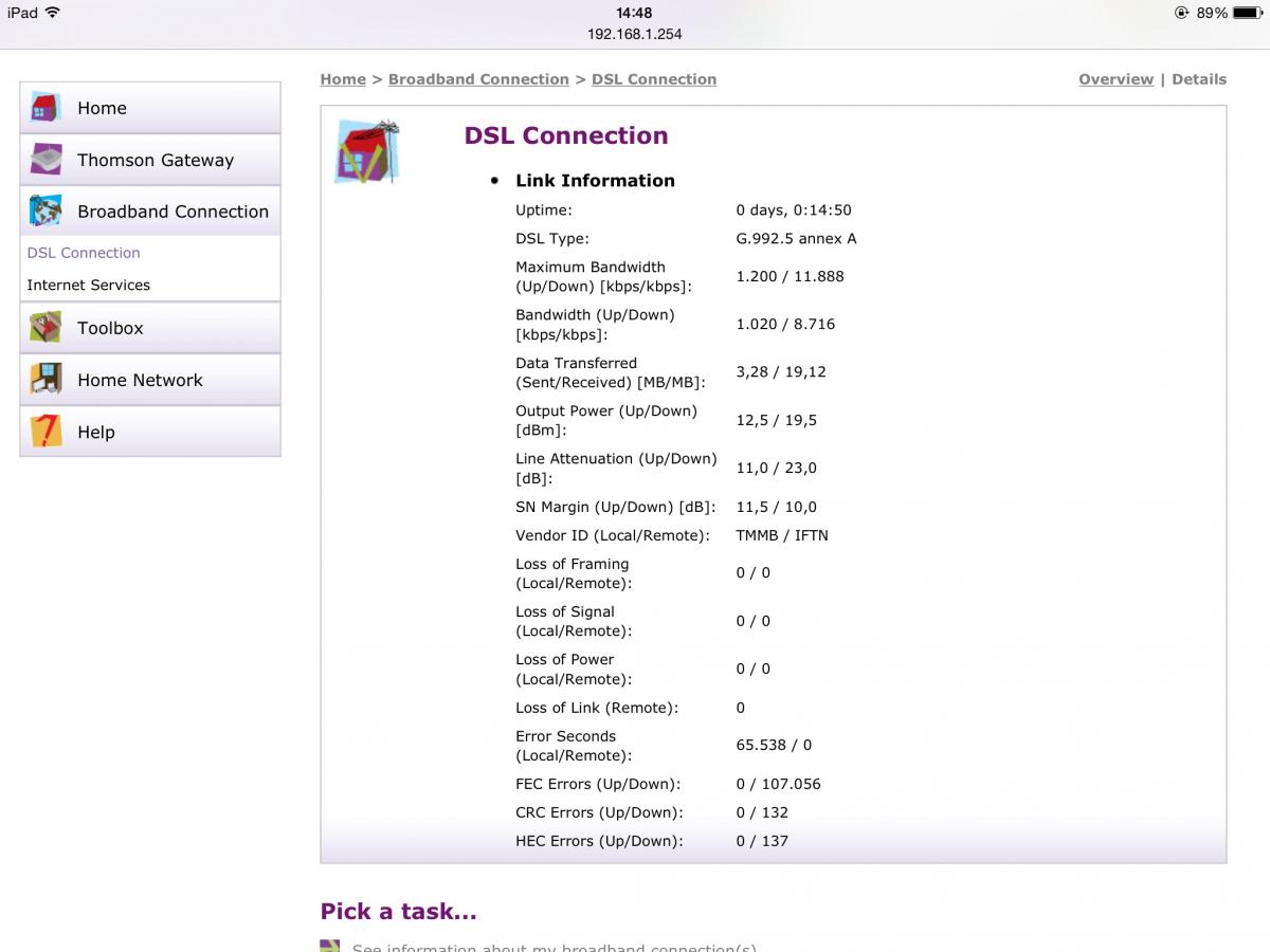

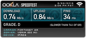

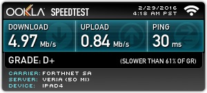

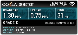

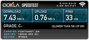

Georgegr3 Δημοσ. 29 Φεβρουαρίου 2016 Δημοσ. 29 Φεβρουαρίου 2016 Χαιρετώ την παρέα! Απο χθες έχω μεγάλο θέμα με την ταχύτητα της σύνδεσης forthnet. Απο το πρωί σερνόταν και είδα ότι ξαφνικά συγχρονίζει το ρουτερ στα 8 αντί στα ~12. Επειδή λείπω καιρό και δεν χρησιμοποιουνταν η γραμμή, υπέθεσα ότι μου άλλαξαν προφίλ. Το μεγάλο πρόβλημα ομως όπως προείπα, είναι ότι σερνόταν η σύνδεση και δεν μπορούσα καν να σερφάρω. Διαφορά speetest έδειχναν ταχύτητες download μέχρι και κάτω του upload! Πήρα τηλέφωνο την εταιρία, αλλα τα βρήκαν όλα καλά στη γραμμή και προφίλ 6. Άλλαξα καλώδια κλπ, η γραμμή συγχρονισε στα 11.500 αλλα έχω μέσα στη μέρα και σήμερα πτώσεις της πραγματικής ταχύτητας, πιάνοντας μέχρι και 2-3 Mbps μόνο.. Καμία ιδέα; 1

Georgegr3 Δημοσ. 29 Φεβρουαρίου 2016 Μέλος Δημοσ. 29 Φεβρουαρίου 2016 Έχω δοκιμάσει αλλα καλώδια τηλεφώνου χωρις καμία διαφορά. Άλλο ρουτερ όχι. Βασικά έχω το 585 v7, αλλα είχε πρόβλημα το wifi, το είχα απενεργοποιήσει, όποτε τώρα λόγω έλλειψης h/y δεν μπορώ να συνδεθώ μαζί του. Έπαιρνα χθες στο 2119552400, αλλα μου απάντησαν ότι χρεώνεται.. Το θέμα είναι ότι ενώ συγχρονίζει υποτίθεται καλά, έχω απαράδεκτες πραγματικές ταχύτητες. Τώρα πάλι επανήλθε στα 7,5, αλλα το ρουτερ συγχρονίζει στα ~8,5. Πως γίνεται να ανεβοκατεβαίνει έτσι;

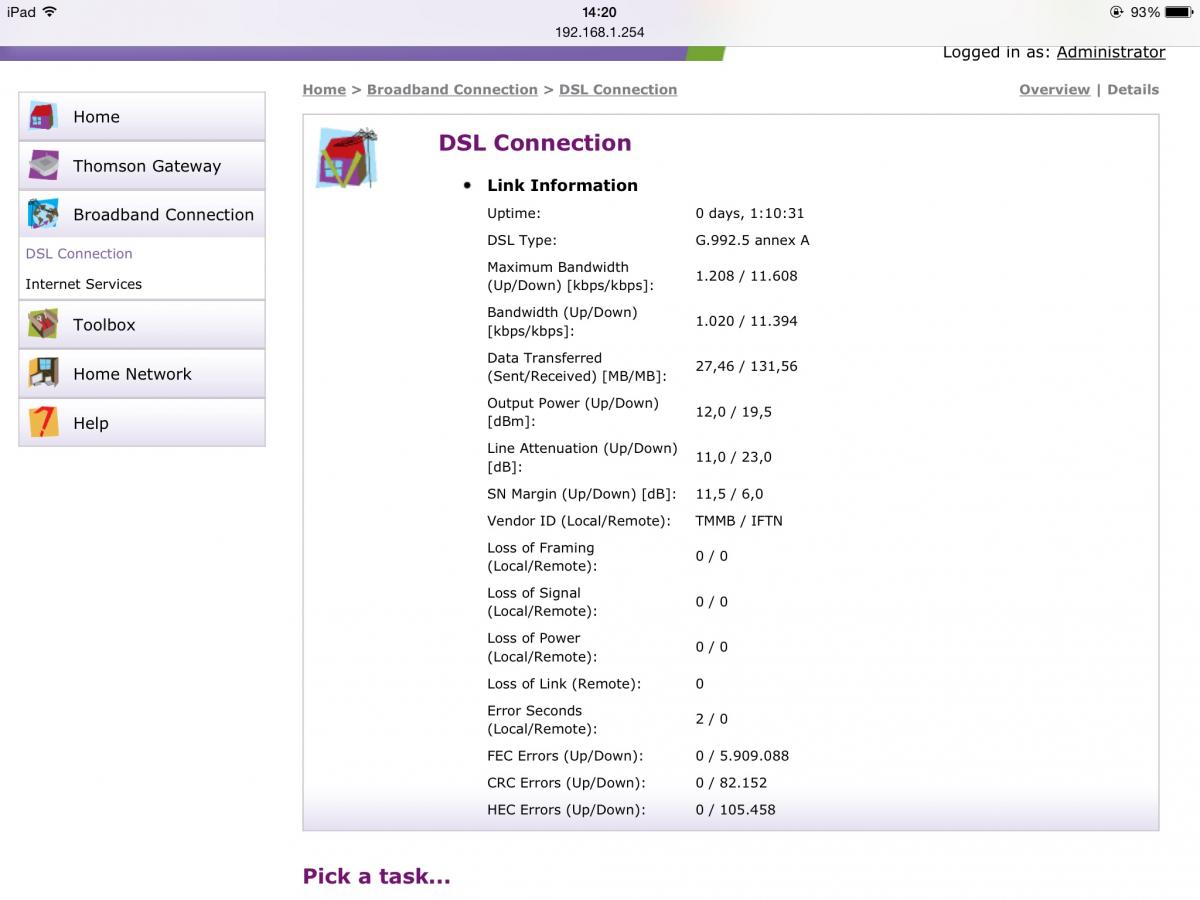

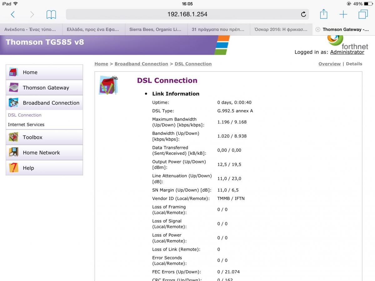

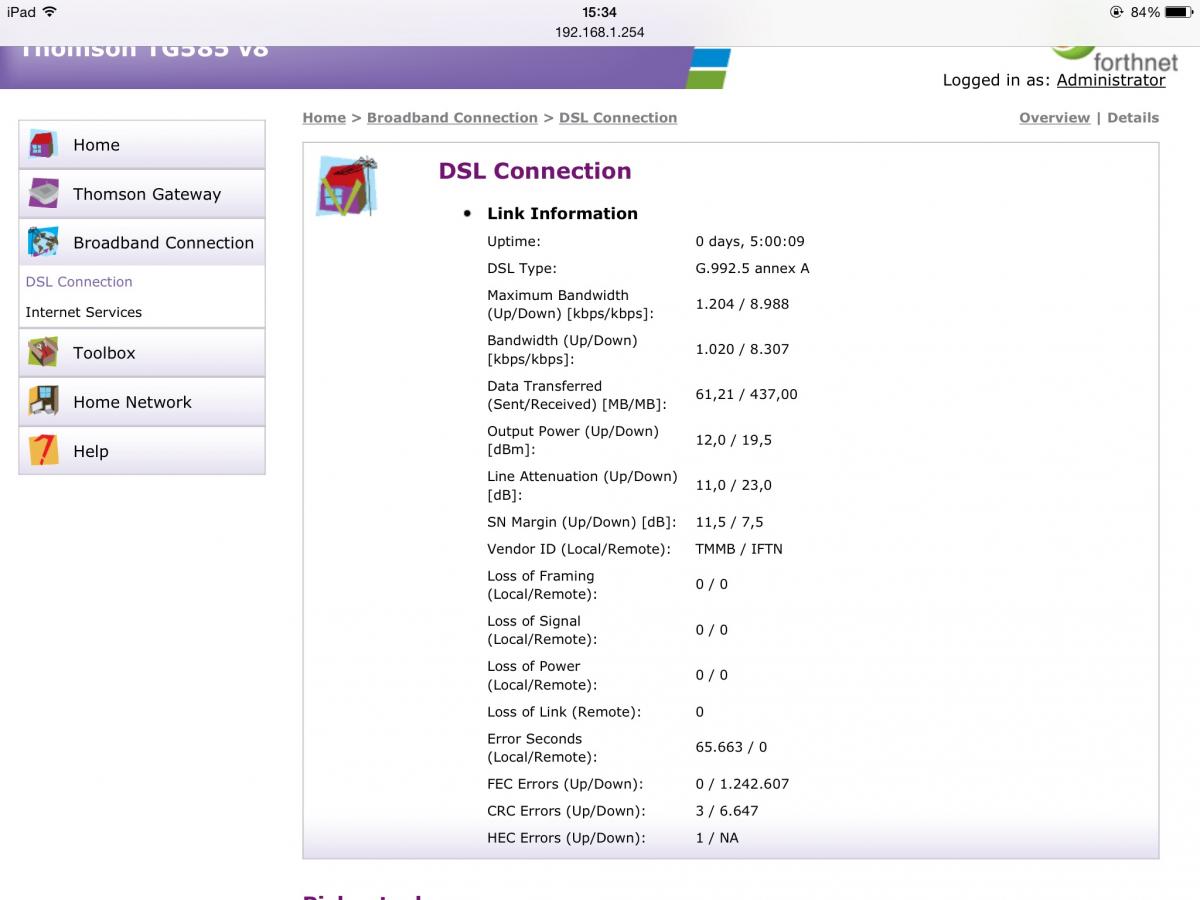

Georgegr3 Δημοσ. 5 Μαρτίου 2016 Μέλος Δημοσ. 5 Μαρτίου 2016 Ήρθε ο τεχνικός χθες. Τα βρήκε όλα καλά και μέσα στο σπίτι και κάτω στον κατανεμητη. Η γραμμή συγχρονισε στα 10.800 με εκατοντάδες χιλιάδες λάθη ομως. Δεν μπορούν να εξηγήσουν ούτε τα λάθη ούτε τον διαρκώς μειούμενο συγχρονισμό απο χρόνο σε χρόνο. (Έχω πέσει απο 15 στα 11). Ακόμα και ο μειούμενος συγχρονισμός δεν θεωρείται πρόβλημα ή βλάβη γι αυτούς ούτε απο τον ΟΤΕ. Μόλις έφυγε ο τεχνικός, η γραμμή έπεσε στα 8,5 και έτσι είναι απο χθες. Πήρα τηλέφωνο πάλι στις βλάβες, είπαν ότι θα παρακολουθήσουν τη γραμμή και θα επικοινωνήσουν συγκεκριμένη ώρα τη Δευτέρα. Στο screenshot κάτω είναι η χθεσινή μέρα και η σημερινή. Σήμερα βλέπω 1εκ λάθη, κ snr margin 7,5..
