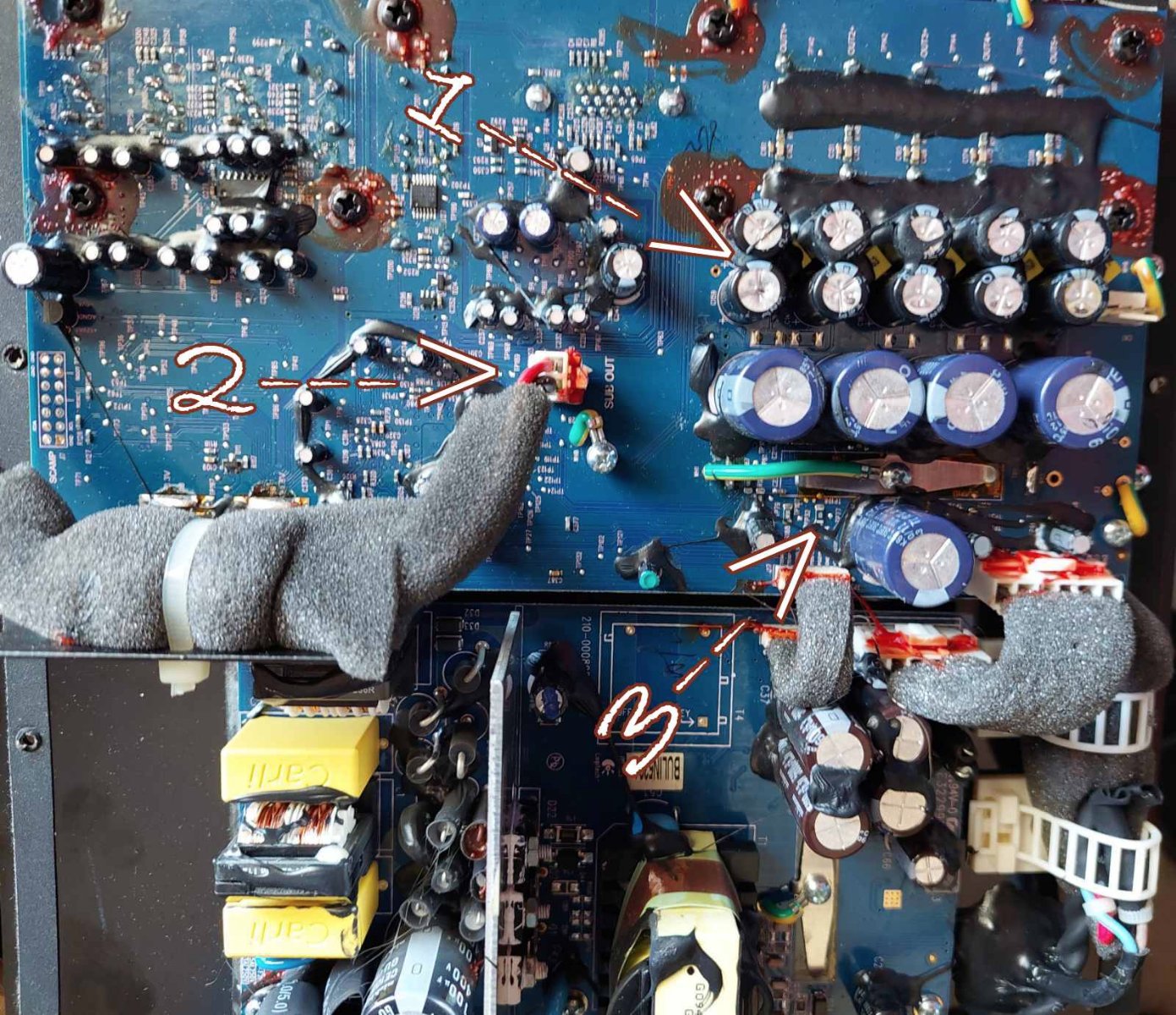

Homecinemakias Δημοσ. 24 Μαΐου 2021 Δημοσ. 24 Μαΐου 2021 Στις 20/5/2021 στις 3:19 ΜΜ, Mr_Terror είπε Καποιο ολοκληρωμενο η καποιος πυκνωτης μπορει να τα εχει φτυσει.Μικρη ζημια δηλαδη. Λοιπόν ήρθε σήμερα και το είδε οπτικά. Δίχως όργανα. Το σημείο 1 που δείχνω είναι το πρώτο πράγμα που παθαίνει ζημιά όπως μου είπε. Οπτικά δεν είδε κάτι αλλα τα βρήκε ζεστά. Ενώ δεν θερμαίνονται αυτά όπως μού'πε. Στο 2 δείχνω το βύσμα του sab. Εκεί κουμπώνει. Και το 3 είναι ένα ακόμη σημείο όπου συσχετίζεται με το sub. Τα κούνησε κλπ αλλα δεν έγινε κάτι. Μου είπε οτι τα κάνουνε "φιξ" ώστε όταν χαλάνε να τα πετάς ή να αλλάζουν με μεγάλο κόστος. Επίσης είναι δύσκολα τα ανταλλακτικά. Τι προτείνετε να κάνω; Υπάρχει κάπου κάποιος να τα φτιάχνει αυτά; Και φυσικά να συμφέρει η επισκευή;
Mr_Terror Δημοσ. 24 Μαΐου 2021 Δημοσ. 24 Μαΐου 2021 Το σωστο ειναι να γινει ελεγχος στην πλακετα του sub απο ηλεκτρονικο με τα εργαλεια του.Αυτοι ξερουν τι να τσεκαρουν πανω στην πλακετα μετρώντας κυκλωματα και πυκνωτες.Δεν χανεις τιποτα αν σε βολευει και θες να το δει και ο ηλεκτρονικος που σου προτεινα την αλλη φορα.
Homecinemakias Δημοσ. 24 Μαΐου 2021 Δημοσ. 24 Μαΐου 2021 (επεξεργασμένο) 2 ώρες πριν, Mr_Terror είπε Το σωστο ειναι να γινει ελεγχος στην πλακετα του sub απο ηλεκτρονικο με τα εργαλεια του.Αυτοι ξερουν τι να τσεκαρουν πανω στην πλακετα μετρώντας κυκλωματα και πυκνωτες.Δεν χανεις τιποτα αν σε βολευει και θες να το δει και ο ηλεκτρονικος που σου προτεινα την αλλη φορα. Απ'οτι έχω δει το link που μου έδειξες είναι μιας ιστοσελίδας εταιρίας. Και μπήκα εκεί και μιλάνε για επισκευές σε κινητά, τάμπλετ, παιχνιδομηχανές pc και τέτοια. edit 18:04 Μόλις πήρα τηλέφωνο και δυστυχώς μου είπαν οτι δεν κάνουν τέτοιες επισκευές. Όπως και πως δεν έχουν και κάπου αλλού να μου προτείνουν να πάω. Άρα... αναζητείτε τεχνικός του είδους. Κάποτε "βρομούσε" ο τόπος. Και τώρα δεν βρίσκεις τεχνικούς!!!!!! Επεξ/σία 24 Μαΐου 2021 από Homecinemakias
