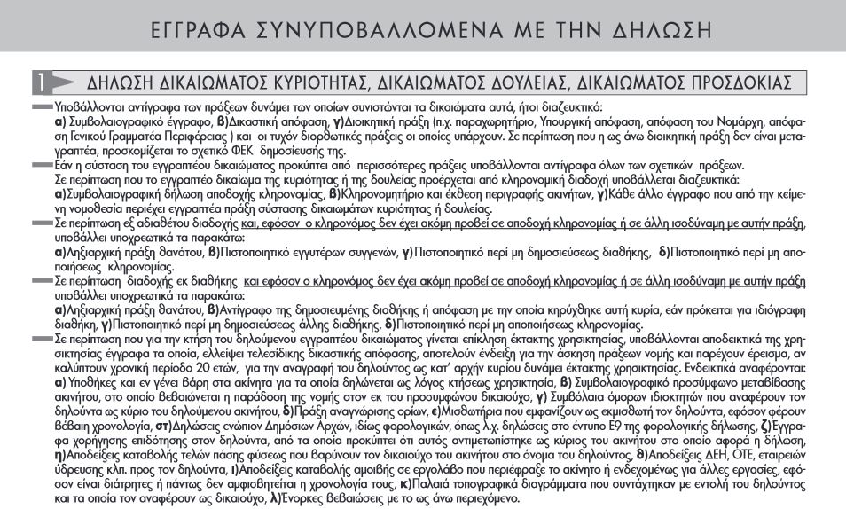

funbreaker Δημοσ. 28 Φεβρουαρίου 2016 Μέλος Δημοσ. 28 Φεβρουαρίου 2016 (επεξεργασμένο) επεσες στην πιτα. το ιδιο ακριβως προβλημα αντιμετωπισα και εγω με κατι χωραφια του πεθερου μου στην Κάρυανη. (φανταζομαι την ξερεις αν εισαι απο Σερρες.) Μπα δεν το ξέρω το χωριό. Από Σέρρες κατάγομαι αλλά πηγαίνω κάθε πάσχα μόνο... για να δηλωσεις τα χωραφια στο κτηματολογιο πρωτα απο ολα πρεπει να εχεις στα χερια σου τιτλο (συμβολαιο). η διαθηκη της γιαγιας απο μονη της ειναι "αχρηστη" για να παρουν οι δικαιουχοι των χωραφιων τιτλο στην περιπτωση σας αυτο μπορει να γινει μονο με χρησικτησια. πας με δυο μαρτυρες (ντοπιους) στον συμβολαιογραφο οι οποιοι πρεπει να που οτι τα χωραφια τα καλιεργουν οι δικαιουχοι τα τελευταια 20 χρονια. νομιζω. αλλα απο την αλλη αφου τα νοικιαζεις, αν εχεις αποδειξεις πληρωμης απο τον ενοικιαστη σου πρεπει να γινεται και με αυτον τον τροπο. Όχι, απ όσο ξέρω γίνεται και με διαθήκη. Μάλιστα στο παρακάτω έγγραφο λέει τι άλλα χαρτιά προσκομίζεις σε αυτή την περίπτωση: Οποσδηποτε για το κτηματολογιο θελεις στιγμα-συντεταγμενες. ολο και καποια αποτυπωση των χωραφιων θα υπαρχει απο τον τοπικο αγροτικο συνεταιρισμο απο την διανομη των χωραφιων που ειχε γινει. Παιρνεις οποσδηποτε εναν καλο τοπογραφο ΝΤΟΠΙΟ να ξερει την περιοχη ή τελος παντων καποιον ο οποιος εχει κανει τις περισοτερες μεταβολες των χωραφιων στην περιοχη. Αυτος μπορει να σου βγαλει συντεταγμενες απο τον χαρτη. στην χειροτερη τα γυρνατε ενα-ενα. Ειλικρινα σου ευχομαι καλο κουραγιο και καλα ξεμπερδεματα με τους γειτονες των χωραφιων σου. Σου απαντησα βιαστικα ισως ξεχασα κατι. Βεβαίως, σε παρόμοια περίπτωση που τα συμβόλαια έλεγαν "από την πάνω ραχούλα εως την κάτω κοτρώνα", πλήρωσαν ντόπιο τοπογράφο και έβγαλε αυτός άκρη. Τώρα πως έκανε τα όρια με τους γείτονες δεν ξέρω γιατί προφανώς όλοι θα διαφωνούσαν που ακριβώς τελειώνει το δικό τους και αρχίζει του δίπλα. Πάντως δουλειά έγινε. Μα αν είναι να τα ψάχνουμε με τον τοπογράφο και να τα γυρνάμε ένα-ένα πάω κι εγώ με ένα gps και βρίσκω συντεταγμένες και γλιτώνω τα τεράστια έξοδα του τοπογράφου. Το θέμα είναι Αν μπορώ να κάνω κάτι μόνο με τους κωδικούς ΟΣΔΕ που μου έδωσε ο ενοικιαστής. Αν μπορώ να επιβεβαιώσω από 3η πηγή πως είναι σωστοί. ώστε να γλιτώσω την περιήγηση στον κάμπο να ψάχνουμε να βρούμε τα χωράφια. Μάλιστα επειδή και ο πατέρας μου έχει να πατήσει αιώνες θα δυσκολεύεται να τα βρει και θα πρέπει να κουβαλάμε και τον ενοικιαστή να μας τρέχει σε 20 χωράφια που είναι και διάσπαρτα. Η λύση αναζήτηση στον κάμπο είναι λοιπόν πολύ κουραστική και θα ταλαιπωρηθούν κι άλλοι και επίσης θα υποχρεωθώ και στον ενοικιαστή, πράγμα που δεν θέλω καθόλου. Επεξ/σία 1 Μαρτίου 2016 από funbreaker
maik42 Δημοσ. 28 Φεβρουαρίου 2016 Δημοσ. 28 Φεβρουαρίου 2016 Όχι, απ όσο ξέρω γίνεται και με διαθήκη. Μάλιστα στο παρακάτω έγγραφο λέει τι άλλα χαρτιά προσκομίζεις σε αυτή την περίπτωση: και με ποιον τροπο θα πιστοποιησεις οτι τα χωραφια ειναι δικα σου αν δεν εχεις συμβολαιο; (αν θες πχ να τα πουλησεις) μπορω να ερθω εγω αυριο με δυο μαρτυρες και να τα κανω δικα μου. αν γινεται η δουλεια μονο με διαθηκη τοτε λεω στην θεια μου ξερωγω να μου γραψει την ακροπολη με το μουσειο της. αυτο στο λεω γιατι εχασα ετσι ενα αγροτεμαχιο 1,5 στρεμα. ευτυχως ηταν μικρο και επισης ηταν στην μεση του πουθενα χωρις αξια. και το δηλωνα και στο Ε9. για να γινει η δουλεια σου ευκολα και γρηγορα παρε τοπογραφο. 1

funbreaker Δημοσ. 1 Μαρτίου 2016 Μέλος Δημοσ. 1 Μαρτίου 2016 Το έψαξα λίγο. Τα χωράφια άνηκαν στην γιαγιά με χρησικτησία, συμβόλαια δεν υπάρχουν. Τα έγραψε στην διαθήκη, έγινε αποδοχή και πληρώθηκε ο φόρος πριν καμιά 20ετία. Στο χωριό τα χωράφια των περισσοτέρων είναι έτσι. Πρόβλημα με αμφισβήτηση από κάποιον δεν έχουμε. Πρόβλημα ως προς την απόδειξη της κυριότητας στο κτηματολόγιο δεν έχουμε με βάση το χαρτί που πόσταρα παραπάνω και λέει ποιά έγγραφα πρέπει να προσκομίσω για την περίπτωσή μου. Το πρόβλημα που έχουμε είναι αυτό που ρώτησα εξαρχής για τα στοιχεία εντοπισμού στην δήλωση του κτηματολογίου. Γνωρίζει κανείς σχετικά με αυτό??
