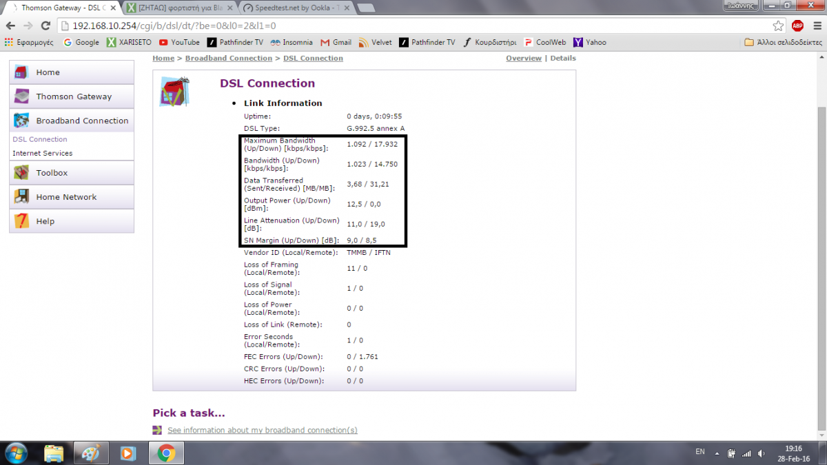

petran91 Δημοσ. 28 Φεβρουαρίου 2016 Δημοσ. 28 Φεβρουαρίου 2016 (επεξεργασμένο) Τους παιρνεις τηλεφωνο και τους λες το προβλημα σου. Δεν ειναι λογικη αυτη η ταχυτητα σε σχεση με την αποσταση σου. Υπαρχει περιπτωση να σε εχουν σε 4αρι προφιλ για καποιο λογο (??) οποτε με ενα τηλεφωνο θα εχεις κι εσυ περισσοτερες πληροφοριες για το τι συμβαινει και ενδεχομενως να διορθωθει πολυ γρηγορα. Συγκεκριμένα πάρε τηλέφωνο και ρώτησε τους σε τι προφιλ σε έχουν. Αν σου πουν 4 mbps πες τους να στο βαλουν 24. Αν σου πουν οτι εισαι σε 24αρι προφιλ ηδη δηλωνεις βλαβη. Το SNR (26,5) δείχνει ότι η απόστασή σου από το ΑΚ είναι οριακή για vdsl και μάλλον προς το αρνητικό. Το DL είναι 15.888 και πολύ καλό σχετικά με άλλες συνδέσεις. Πρότεινα να διαβάσεις μερικά άρθρα για να ενημερωθείς αλλά φαίνεται ότι σε κουράζει το άθλημα. Αλλά έτσι δεν μαθαίνεις. Το SNR φιλε μου δεν δειχνει αποσταση. Αλλο το Signal to Noise Ratio(SNR) και αλλο το attenuation. Το attenuation δειχνει την αποσταση και σε αυτην την περιπτωση ειναι αρκετα μικρο και δεν δικαιολογει τα 4mbps. Ενδεχομενως να τον εχουν σε μικρο προφιλ. Καλυτερα να διαβασεις εσυ μερικα αρθρα να ενημερωθεις προτου δινεις λαθος πληροφοριες σε ατομα που κανουν ερωτησεις. Η Cyta λειτουργεί με voip τηλεφωνία και μάλλον γι' αυτό συνδέεται με αυτό τον τρόπο. Στους άλλους δεν είναι έτσι η τηλεφωνία. Δεν καταλαβαίνω γιατί ψάχνεσαι αφού έχεις καλά χαρακτηριστικά (DL 15.888). Δεν εχει 15 download. Αυτο ειναι το μαξ που θα μπορουσε να παρει συμφωνα με την αποσταση του. 4 πιανει. Επεξ/σία 28 Φεβρουαρίου 2016 από petran91 1

petran91 Δημοσ. 28 Φεβρουαρίου 2016 Δημοσ. 28 Φεβρουαρίου 2016 Οκ παιδια σας ευχαριστω πολυ. Θα ενημερωσω ξανα μετα την τηλλεφωνικη επικοινωνια Μπορειτε σαε παρακαλω να μου πειτε και για τα bytes και bits που ρωτησα; 1Mbit = 0.125 Megabyte χονδρικα. Επομένως με 4mbps(megabitspersecond) το θεωρητικο μεγιστο που κατεβαζεις per second ειναι 4 * 0.125 = 0.5 Mb/s = 500kb/s(kilobyte ανα second). Οταν λεμε οτι εχεις 24mbps συνδεση εννοουμε bits per seconds και οχι bytes.
SuPerMaNrE Δημοσ. 28 Φεβρουαρίου 2016 Μέλος Δημοσ. 28 Φεβρουαρίου 2016 Ωραια ωραια , τωρα ολα καλα. Συνεπως η μεγιστη ταχυτητα down στα 24 θεωρητικα ειναι 24 * 0.125= 3 MB/s Πολυ πραμα ετσι; Ελπιζω να βρουμε λυση. Μολις πηρα. Ειπε ο κυριος οτι θα κανει κατι με το ρουτερ, θα το κλεισει και θα ξαναεπανελθει

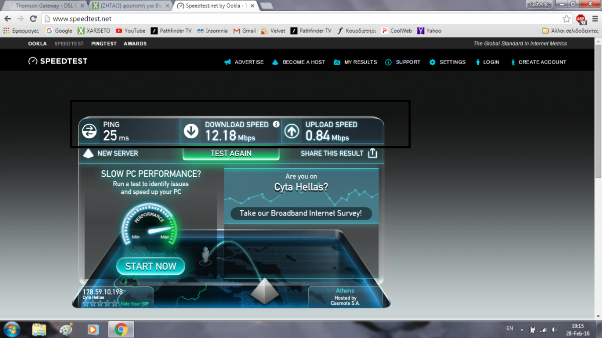

SuPerMaNrE Δημοσ. 28 Φεβρουαρίου 2016 Μέλος Δημοσ. 28 Φεβρουαρίου 2016 ΝΑΙΙΙΙΙΙΙΙΙΙΙΙΙΙΙΙΙΙΙΙΙΙΙΙΙΙΙΙΙΙΙΙΙΙΙΙΙΙΙΙΙΙΙΙΙΙΙ ΈΓΙΝΕΕΕΕΕ ΚΟΤΑΞΤΕ ΤΑ ΝΕΑ ΑΠΟΤΕΛΕΣΜΑΤΑ ΣΤΙΣ ΕΙΚΟΝΕΣ ΠΑΡΑΚΑΤΩ!!!1 Σας ευχαριστώ ρε παιδιά!!!!! Χάρηκα πολύ τώρα, είναι κανένας απο εσας απο Θεσσαλονίκη να τον κεράσω καφέ??? πιο ρουτερ εχεις έχω της cyta το κανονικό που έδινε

SuPerMaNrE Δημοσ. 28 Φεβρουαρίου 2016 Μέλος Δημοσ. 28 Φεβρουαρίου 2016 Αυτο που σας ειπα παραπανω. Ρωτησα τι ακριβως θα κανετε , γιατι ημουν και γω περιεργος. Μου ειπε θα πεσει για λιγο το ρουτερ και θα ξανανοιξει. Υποψιαζομαι οτι ηταν κλειδωμεννο στα 4 και δεν μου το ειπε. Παντως τωρα ειμαι οκ. Το 13 ειναι οκ με μεγιστο το 17 ετσι;

petran91 Δημοσ. 28 Φεβρουαρίου 2016 Δημοσ. 28 Φεβρουαρίου 2016 Ωραιος τωρα εισαι οκ για την αποσταση σου! Η διαφορα ειναι τεραστια θα το διαπιστωσεις και μονος σου! Καλα κατεβασματα! 1

mitsus Δημοσ. 28 Φεβρουαρίου 2016 Δημοσ. 28 Φεβρουαρίου 2016 Φιλε μου σε ειχανε κλειδωμενο στα 4Mbit. Δεν ξερω ποσο καιρο εχεις την 24αρα
