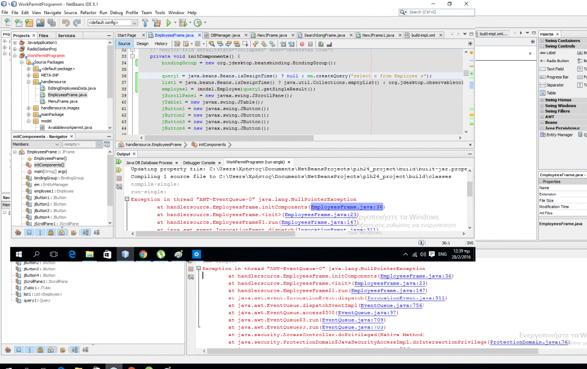

Ολο αυτο είναι το λάθος που μου πετάει
Exception in thread "AWT-EventQueue-0" java.lang.NullPointerException
at handlersource.EmployeesFrame.initComponents(EmployeesFrame.java:36)
at handlersource.EmployeesFrame.<init>(EmployeesFrame.java:23)
at handlersource.EmployeesFrame$1.run(EmployeesFrame.java:147)
at java.awt.event.InvocationEvent.dispatch(InvocationEvent.java:311)
at java.awt.EventQueue.dispatchEventImpl(EventQueue.java:756)
at java.awt.EventQueue.access$500(EventQueue.java:97)
at java.awt.EventQueue$3.run(EventQueue.java:709)
at java.awt.EventQueue$3.run(EventQueue.java:703)
at java.security.AccessController.doPrivileged(Native Method)
at java.security.ProtectionDomain$JavaSecurityAccessImpl.doIntersectionPrivilege(ProtectionDomain.java:76)
at java.awt.EventQueue.dispatchEvent(EventQueue.java:726)
at java.awt.EventDispatchThread.pumpOneEventForFilters(EventDispatchThread.java:201)
at java.awt.EventDispatchThread.pumpEventsForFilter(EventDispatchThread.java:116)
at java.awt.EventDispatchThread.pumpEventsForHierarchy(EventDispatchThread.java:105)
at java.awt.EventDispatchThread.pumpEvents(EventDispatchThread.java:101)
at java.awt.EventDispatchThread.pumpEvents(EventDispatchThread.java:93)
at java.awt.EventDispatchThread.run(EventDispatchThread.java:82)
BUILD SUCCESSFUL (total time: 2 seconds)
E ή δεν έχει γίνει initialize o EntityManager ακόμα, ή το isDesignTime σκάει. Γιατί fully qualified names; δεν βαριέσαι να γράφεις όλο τον σιδηρόδρομο;
Και πώς μπορώ να το λύσω το πρόβλημα??? Είμαι νέος στη java απ'ότι κατάλαβες. Και επίσης τί εννοείς με το fully qualified names?

    private void initComponents() {
        bindingGroup = new org.jdesktop.beansbinding.BindingGroup();
        query1 = java.beans.Beans.isDesignTime() ? null : em.createQuery("select e from Employee e");

    EntityManager em = DBManager.em;;
Και εχω δημιουργησει και ακομα μια κλαση για τον EntityManager οπου ο κωδικας ειναι ο παρακατω:
import javax.persistence.EntityManager;
import javax.persistence.EntityManagerFactory;
import javax.persistence.Persistence;
public class DBManager {
    public static EntityManager em;
    public static void connect() {
        EntityManagerFactory emf;
        emf = Persistence.createEntityManagerFactory("PLH24_2016_3ERG_WorkPermitHandler_DraftPU");
        em = emf.createEntityManager();
Τελικα το βρηκα το λαθος Απλα δεν καλουσα τη μεθοδο connect της DBManager για να δημιουργηθει ο EntityManager
Ευχαριστω για την ανταποκριση
