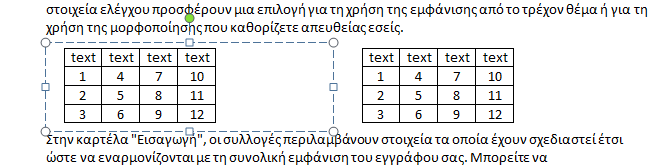

accipio Δημοσ. 27 Φεβρουαρίου 2016 Δημοσ. 27 Φεβρουαρίου 2016 Άλλη λύση: Θα μπορούσες να τοποθετήσεις κάθε Πίνακα μέσα σε ένα Πλαίσιο κειμένου, και να βάλεις τα Πλαίσια κειμένου δίπλα δίπλα, επιλέγοντας την επιθυμητή Αναδίπλωση κειμένου και την απόκρυψη των γραμμών τους. Δες την εικόνα:
tornado Δημοσ. 27 Φεβρουαρίου 2016 Μέλος Δημοσ. 27 Φεβρουαρίου 2016 (επεξεργασμένο) αυτο φαινεται ενδιαφερον κατσε να δω αν πιανει edit: εκανα δουλεια, αλλα ρε γαμωτο πολυ παιδεμα.... κουνα το πλαισιο, κουνα τον πινακα, ολα πολυ δυσκολα. Αν ηταν να το ξανακανω, δεν θα το εκανα ετσι, εφαγα μια ωρα για να τα φερω βολτα . Επεξ/σία 27 Φεβρουαρίου 2016 από tornado
