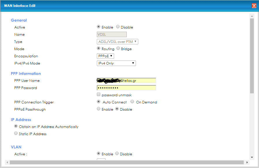

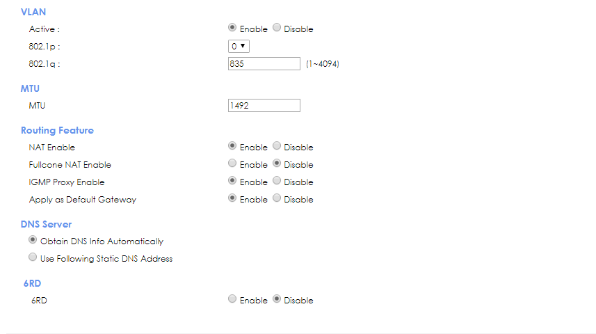

apotsi Δημοσ. 9 Σεπτεμβρίου 2017 Δημοσ. 9 Σεπτεμβρίου 2017 λοιπόν... Network Setting --> Broadband Εκεί ότι έχει το σβήνεις και φτιάχνεις ένα καινούργιο από το Add new WAN interface Εκεί βάζεις τις παρακάτω ρυθμίσεις... Λογικά δες θες κάτι άλλο.
poulinos Δημοσ. 2 Οκτωβρίου 2017 Δημοσ. 2 Οκτωβρίου 2017 Καλημερα φιλος, Εκνανα upgrade αλλα δεν πατησα στο κουτακι να κρατησει τα default settings. Στην αρχη μου λεει αν εχω specific ip απο τον ISP μου και εγω εβαλα οχι. Το μονο αλλο πραγμα που αλαξα ηταν το IPoE se PPPoE και εβαλα τους κωδικους μου. Τι αλλο πρεπει να κανω? τα βασικα για να παιξει ειναι Pppoe/llc vpi 8 vci 35.Ολα τα υπολοιπα τα αφηνεις Default εκτος αν θες να πειραξεις κατι συγκεκριμενο για καποιο λογο. και auto connect .τωρα για το V4 ή v6 εσυ το διαλεγεις και αναλογως τι υποστηριζει ο παροχος σου.
