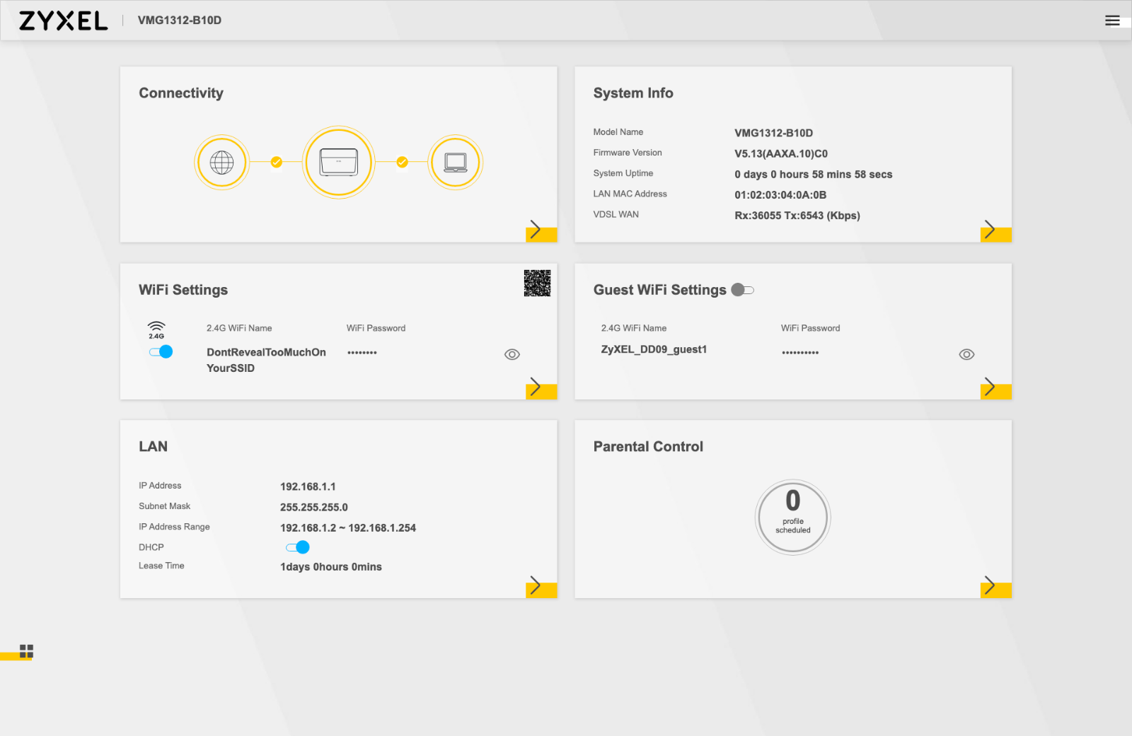

fevangelou Δημοσ. 7 Σεπτεμβρίου 2022 Δημοσ. 7 Σεπτεμβρίου 2022 (επεξεργασμένο) (σε ευχαριστώ @thodoris1985) Για την ιστορία, έπρεπε να κάνω update στην υπο-έκδοση V5.13(AAXA.8)C0 πρώτα και μετά στην V5.13(AAXA.10)C0. Κατευθείαν στην τελευταία δεν πήγαινε για κάποιο λόγο. Το ίδιο ισχύει και για όσους είναι σε firmware 5.11 - V5.11(AAXA.1)D0 για την ακρίβεια, ακόμη πιο παλιό. Βρήκα την υπο-έκδοση 8 της 5.13 σε έναν Ιταλό ISP/Vendor: http://prodottiperisp.ief.it/files/VMG1312-B10D_5.13-AAXA.8-C0.zip Έλαβε το νέο UI με την υπο-έκδοση 8 (με την 2η απόπειρα, έχετε το dev console του browser ανοιχτο να βλέπετε τι γίνεται αλλιώς θα περιμένετε άδικα... το upload είναι γρήγορο και γυρνά σε "restarting" το μήνυμα) και κατόπιν upgrade σε υπο-έκδοση 10 που δεν έχει γνωστό CVE μέχρι σήμερα. Σημείωση για όποιον κάνει το upgrade ότι πλέον το UI ανοίγει στην 192.168.1.1 (και όχι στην .254). Αν σας γίνουν reset οι ρυθμίσεις για κάποιο λόγο, λογκάρεται με admin/1234 (και όχι με admin/admin όπως στις παλαιότερες εκδόσεις). Όποιος δοκιμάσει δε την generic έκδοση από εδώ https://support.zyxel.eu/hc/en-us/articles/4403361365778-Advanced-Downloads-for-CPE-devices θα πρέπει να περάσει manually την σύνδεση προς τον ISP του (π.χ. για Wind είναι PPPoE με username/password combo το Winduser@tellas.gr/password - είναι σωστό το password, δεν το αντικαθιστάτε...). Επεξ/σία 7 Σεπτεμβρίου 2022 από fevangelou 1
