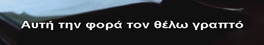

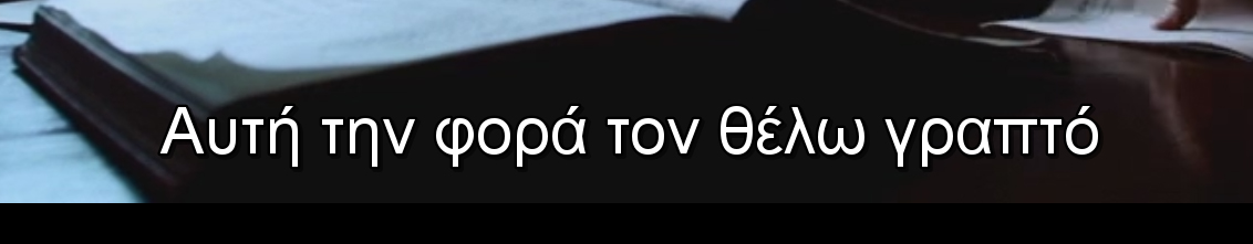

egio13 Δημοσ. 26 Φεβρουαρίου 2016 Δημοσ. 26 Φεβρουαρίου 2016 Καλημέρα, έκανα μία εγγραφή ταινίας με το ConvertxtoDvd ενσωματώνοντας τους υπότιτλους ( Arial). Ενώ όμως οι υπότιτλοι εμφανίζονται ωραίοι π.χ. στο VLC , μετά την εγγραφή στο DVD εμφανίζονται κάπως «γεωμετρικοί» (Επισυνάπτω δείγμα) . Τί μπορεί να φταίει ;; Ευχαριστώ.
SupaCoopa Δημοσ. 26 Φεβρουαρίου 2016 Δημοσ. 26 Φεβρουαρίου 2016 Στα DVD οι υποτιτλοι δεν αποθηκευονται ως κειμενο, αλλα ως εικονες bitmap. Οποτε ειναι λογικο και αναμενομενο, να ειναι πιξελιασμενα τα γραμματα στους υποτιτλους. 1
micos000 Δημοσ. 26 Φεβρουαρίου 2016 Δημοσ. 26 Φεβρουαρίου 2016 Βασικά, άλλαξε γραμματοσειρά στο convertx και βάλε lucida sans ή tahoma (του vlc). Επίσης στις ρυθμίσεις των υπότιτλων παίξε λίγο με το antialiasing. Αυτό βγαίνει αν πατήσεις show adnvanced και μετά more... και είναι στο Colors το 3ο εικονίδιο. Μην περιμένεις όμως το όμορφο antialiasing που βλέπεις στο vlc.
