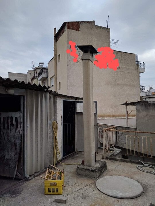

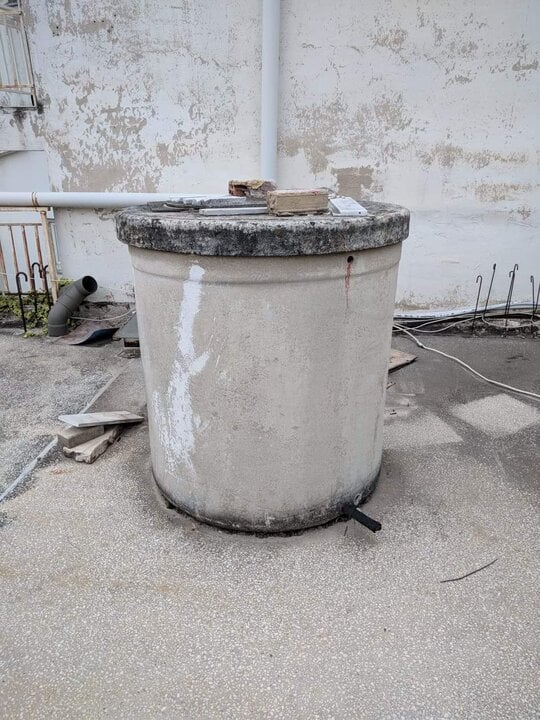

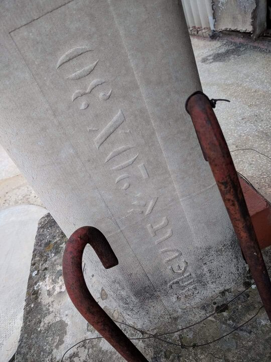

CaMp3on Δημοσ. 15 Απριλίου 2020 Δημοσ. 15 Απριλίου 2020 (επεξεργασμένο) Καλό είναι να γνωρίζουμε ότι αμίαντο δεν συναντάμε μόνο σε στέγες και αποθήκες αλλά σε σωλήνες νερου, βυτία νερού και σε καμινάδες. Παραθέτω φωτογραφίες. Επεξ/σία 15 Απριλίου 2020 από CaMp3on
merkon Δημοσ. 15 Απριλίου 2020 Δημοσ. 15 Απριλίου 2020 Ο αμίαντος μπορει να βρίσκεται παντού, απο τοίχους και σκεπές, μέχρι σωληνώσεις, καμινάδες, ακομα και φλάντζες. Θελει πολυ προσοχή, οπως ξέρουμε όλοι ειναι 100% βέβαιο οτι προκαλεί μεσοθηλιωμα και καρκινο του αναπνευστικού, ΔΕΝ απομακρύνεται απο το σώμα με κανενα τροπο εφόσον εισέλθει στον οργανισμό και απαιτεί ειδικούς χειρισμούς απο εξειδικευμένα συνεργεία που γνωρίζουν τι κάνουν, τους κινδύνους και τηρούν ΟΛΕΣ τις διαδικασίες και τα μέτρα προστασίας και πρόληψης για την υγεία και ασφάλεια. Μια συμβουλή με βάση την εμπειρία μου και το γνωστικό μου υπόβαθρο, αν ο αμίαντος ΔΕΝ εχει σημαδια φθοράς, ΔΕΝ τον πειράζουμε και τον αφήνουμε ετσι οπως ειναι. 2 1
