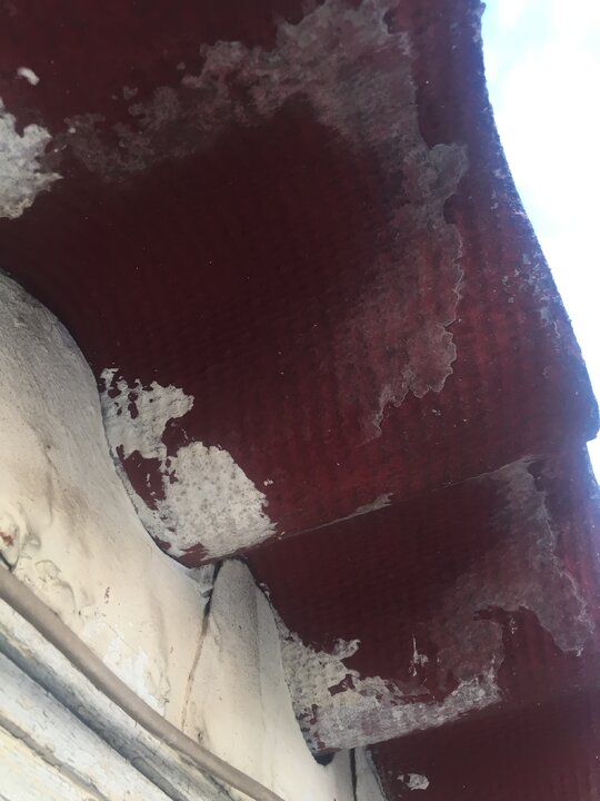

TRILOBYTER Δημοσ. 12 Απριλίου 2020 Δημοσ. 12 Απριλίου 2020 (επεξεργασμένο) 20 λεπτά πριν, Maurikycli είπε Είναι νόμιμο-τακτοποιημένο το κατάλυμά σου; Τι εννοεις; Επισης ερωτηση αυτα γιατι ειναι κοκκινα ; Επεξ/σία 12 Απριλίου 2020 από TRILOBYTER

Maurikycli Δημοσ. 12 Απριλίου 2020 Δημοσ. 12 Απριλίου 2020 22 λεπτά πριν, TRILOBYTER είπε Τι εννοεις; Επισης ερωτηση αυτα γιατι ειναι κοκκινα ; δεν είδα τη φωτό. Προφανώς είναι βαμμένο.

TRILOBYTER Δημοσ. 12 Απριλίου 2020 Δημοσ. 12 Απριλίου 2020 (επεξεργασμένο) 20 λεπτά πριν, Maurikycli είπε Δεν είμαι δικηγόρος-συμβολαιογράφος-μηχανικός αλλά το δικαίωμα χρήσης της ταράτσας δεν σημαίνει πλήρης ιδιοκτησία της. Μπορεί να έρθει κάποιος να σου βάλει τον ηλιακό του θερμοσίφωνα και να μην μπορείς να το αρνηθείς. Όταν έγινε η αγορά υπήρχε η υποχρέωσης έκδοσης πιστοποιητικού μηχανικού περί αυθαιρεσιών; νομιζω ναι ειχαν ταξτοποιηθει ολα τωρα δε ξερω τι παιζει με το κιοσκι μιας και ειναι στη ταρατσα και λογικα φτιαχτηκε πριν πολλα χρονια για να ψηνουν κλπ τοτε. 25 λεπτά πριν, Maurikycli είπε δεν είδα τη φωτό. Προφανώς είναι βαμμένο. Αυτο ειναι καλο να φανταστω; Εχουμε αποψη για καποιο υλικο να κατςω να τα βαψω; Ελεγα να βαλω μονωτικο ελαστομερες απο πανω να το προστατεψω και απο τα νερα.. Επεξ/σία 12 Απριλίου 2020 από TRILOBYTER
