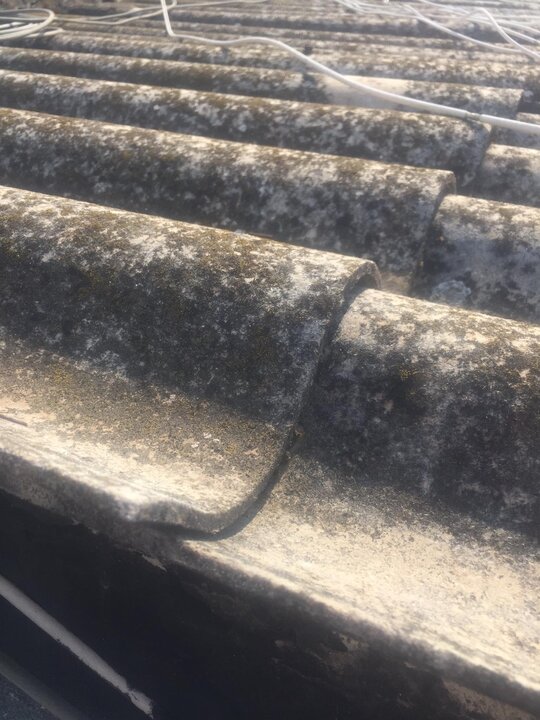

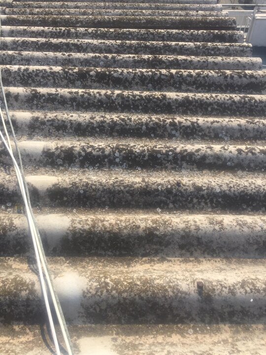

TRILOBYTER Δημοσ. 12 Απριλίου 2020 Δημοσ. 12 Απριλίου 2020 Πως μπορω να μαθω αν μια σκεπη που εχω ειναι απο αμιαντο; Μπορει καποιος να μου πει πως ειναι αυτα τα κεραμιδια; Ελεγα να την αλλαξω με πανελ αλλα δε ξερω απο τι υλικο ειναι.. αμα ειναι απο αμιαντο τη κατσαμε; Βλεπω η απομακρινση ειναι πανακριβη..

papoys1 Δημοσ. 12 Απριλίου 2020 Δημοσ. 12 Απριλίου 2020 4 ώρες πριν, TRILOBYTER είπε Πως μπορω να μαθω αν μια σκεπη που εχω ειναι απο αμιαντο; Μπορει καποιος να μου πει πως ειναι αυτα τα κεραμιδια; Ελεγα να την αλλαξω με πανελ αλλα δε ξερω απο τι υλικο ειναι.. αμα ειναι απο αμιαντο τη κατσαμε; Βλεπω η απομακρινση ειναι πανακριβη.. Γκουγκλάρισε εικόνες φύλλα αντιάντου για σκεπή και σύγκρινε με τη δική σου.Αν η συγκεκριμένη σκεπή είναι και πριν από το 1990 τότε το πιο πιθανό είναι αμιάντου. Άντε το έκανα εγώ για σένα ρίξε μια ματιά.

Maurikycli Δημοσ. 12 Απριλίου 2020 Δημοσ. 12 Απριλίου 2020 12 ώρες πριν, TRILOBYTER είπε Πως μπορω να μαθω αν μια σκεπη που εχω ειναι απο αμιαντο; Μπορει καποιος να μου πει πως ειναι αυτα τα κεραμιδια; Ελεγα να την αλλαξω με πανελ αλλα δε ξερω απο τι υλικο ειναι.. αμα ειναι απο αμιαντο τη κατσαμε; Βλεπω η απομακρινση ειναι πανακριβη.. Μπορείς να το μάθεις έμμεσα από το ιστορικό. Αν είναι τοποθετημένα προ του '90 είναι αμίαντος. Από την εικόνα και τα βρυα το πιθανότερο είναι να έχουν τοποθετηθεί πριν το '80! Το ανησυχητικό για μένα είναι ότι τα καλώδια τρίβουν σε μόνιμη βάση και απελευθερώνουν ίνες αμιάντου στην ατμόσφαιρα. Φείνεται καθαρά από το ανοιχτόχρωμο ίχνος των πλακών κάτω από τη διαδρομή των καλωδίων. Αν "μονώσεις" τις πλάκες με κατάλληλη διαδικασία δεν θα έχεις πρόβλημα.
TRILOBYTER Δημοσ. 12 Απριλίου 2020 Δημοσ. 12 Απριλίου 2020 5 λεπτά πριν, Maurikycli είπε Μπορείς να το μάθεις έμμεσα από το ιστορικό. Αν είναι τοποθετημένα προ του '90 είναι αμίαντος. Από την εικόνα και τα βρυα το πιθανότερο είναι να έχουν τοποθετηθεί πριν το '80! Το ανησυχητικό για μένα είναι ότι τα καλώδια τρίβουν σε μόνιμη βάση και απελευθερώνουν ίνες αμιάντου στην ατμόσφαιρα. Φείνεται καθαρά από το ανοιχτόχρωμο ίχνος των πλακών κάτω από τη διαδρομή των καλωδίων. Αν "μονώσεις" τις πλάκες με κατάλληλη διαδικασία δεν θα έχεις πρόβλημα. Ελεγα να πατησω ενα ελαστομερες απο πανω τους, ειναι καλη ιδεα; Αλλα αν βαλω και ασταρι λετε να φυγουν οι ινες αυτες;
Maurikycli Δημοσ. 12 Απριλίου 2020 Δημοσ. 12 Απριλίου 2020 (επεξεργασμένο) Τυπικά ΚΑΙ αυτή τη διαδικασία πρέπει να την κάνει πιστοποιημένο συνεργείο με επίσης πιστοποιημένα υλικά και να σου δώσουν σχετική βεβαίωση για το σύνολο της εργασίας. Δεν ξέρω να προτείνω κάποια εταιρία, πιθανόν στο υπεκα να υπάρχουν λίστες με εταιρίες. Για να πω την αλήθεια έχω μείνει στο ψάξιμο των υλικών που έχουν αναφερθεί σε διπλανό θέμα για τον αμίαντο καθώς κι εγώ έχω μια σκεπή με φύλλα ελενίτ του '70! Επεξ/σία 12 Απριλίου 2020 από Maurikycli edit
paylidis Δημοσ. 12 Απριλίου 2020 Δημοσ. 12 Απριλίου 2020 2 ώρες πριν, TRILOBYTER είπε Το καταλαβαινω και σωστα κανουν αλλα σκεψου τον κλασικο Ελληνα που δρ θα ξερει και θα τα πεταξει οπου ναναι η θα ξερει και δε θα τον νοιαζει.. προσωπικα δε θα δωσω μερικα κατοσταρικα για αυτο το πραγμα. Εχεις σκεφτει τι θα κανεις; Δωσε καμμια ιδεα και σε μας.. λογικα αμιαντος ειναι, περιπου 20 τετραγωνικα σκεπη, σε νορμαλ κατασταση βεβαια απλα ηθελα να βαλω κατι συγχρονο και ελαφρυ.. ξερει κανεις τι βαρος εχει ενα μετρο αμιαντοσκεπης; Μηπως ξερετε αν υπηρχαν και καμιναδες απο αμιαντο; Ειχα μια καμιναδα που ειχα θεμα και αφηνε νερα το ταβανι και μου την ξεριζωσε ο μαστορας, σαν ασπρη πετρα ειναι ας πουμε, και κάπως βαρυ.. Είναι αμίαντος αυτό που ποστάρες στη φωτό.
