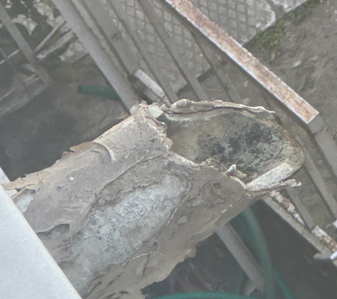

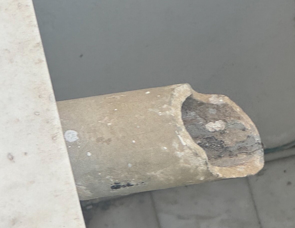

Καλησπερα σε ολους! Ειδα αυτες τις 2 σωληνες στο σπιτι που νοικιαζω, κατασκευη περιπου 1970, και μου φανηκαν υποπτες. Βρισκονται στα μπαλκονια. Μπορει καποιος να πει με σιγουρια αν ειναι αμιαντος;
  • Sad 1
8 ώρες πριν, john318is είπε
Αυτος θα στο πει με σιγουρια
https://www.plinios.org/
Που δεν νομιζω. Αμιαντος για υδρορροές ? γιατι ?
Ο αμίαντος στις σωληνώσεις ύδρευσης δεν αποτελεί πρόβλημα.
Πρόβλημα είναι στην αναπνοή αν σπάσει οποιοδήποτε αγωγός αμιάντου.
Προσωρινή λύση σφράγισμα με τσιμεντοσανίδα ώστε να μην είναι εκτεθειμένος.
ΔΕΝ τον ακουμπάμε καν γιατί μπορεί να σπάσει. Δεν σε γλιτώνει ούτε FFP2, αν εκτεθείς.
