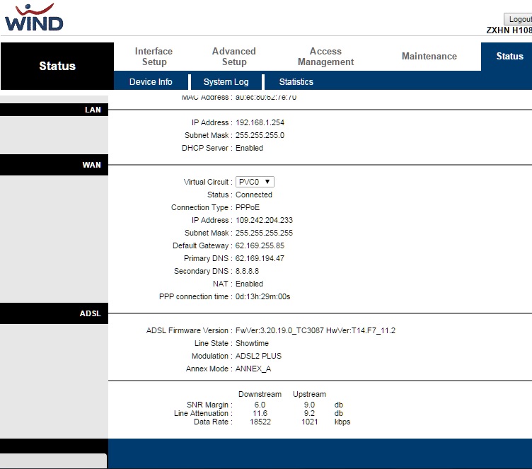

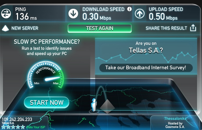

bill2015 Δημοσ. 27 Φεβρουαρίου 2016 Δημοσ. 27 Φεβρουαρίου 2016 Καλημέρα Για να μην ανοίγω άλλο θέμα εχω προβλημα με το ιντερνετ στη wind μεσα στο ρουτερ ειναι 18,5 και στο speedtest ειναι 0,30 ειναι δυνατό να εχω τοση μεγάλη διαφορά
goana12 Δημοσ. 27 Φεβρουαρίου 2016 Δημοσ. 27 Φεβρουαρίου 2016 Ειναι πραγματικα αφυσικη τετοια διαφορα. Μηπως την ωρα που εκανες το τεστ κατεβαζες ταινιες απο torrent η link? Εχε υποψην πως για να δειξει "σχετικα" σωστα το speedtest, πρεπει να μην "απασχολει" το ιντερνετ καταναλωνωντας πορους, τιποτα εκεινη την στιγμη...
bill2015 Δημοσ. 27 Φεβρουαρίου 2016 Δημοσ. 27 Φεβρουαρίου 2016 Τιποτα δεν εκανα οι μονες σελιδες που ηταν ανοικτες ηταν το speedtest και του ρουτερ
goana12 Δημοσ. 27 Φεβρουαρίου 2016 Δημοσ. 27 Φεβρουαρίου 2016 Τοτε δοκιμασε να κανεις μια επανεκινηση σε ρουτερ και πισι, και να ξανακανεις το τεστ. Επισης δοκιμασε να κατεβασεις ενα αρχειο με ftp πχ..1giga και δες με τι ταχυτητα κατεβαινει. Για 18,5mbps πρεπει να κατεβαζεις χοντρα-χοντρα γυρω στα 2Mb/sec...
bill2015 Δημοσ. 27 Φεβρουαρίου 2016 Δημοσ. 27 Φεβρουαρίου 2016 Λοιπόν το εκανα restart kai reset τα ιδια πηγα να κατεβαζω μια ταινια 2 gb κατεβαίνει με 0.7Mb/sec
