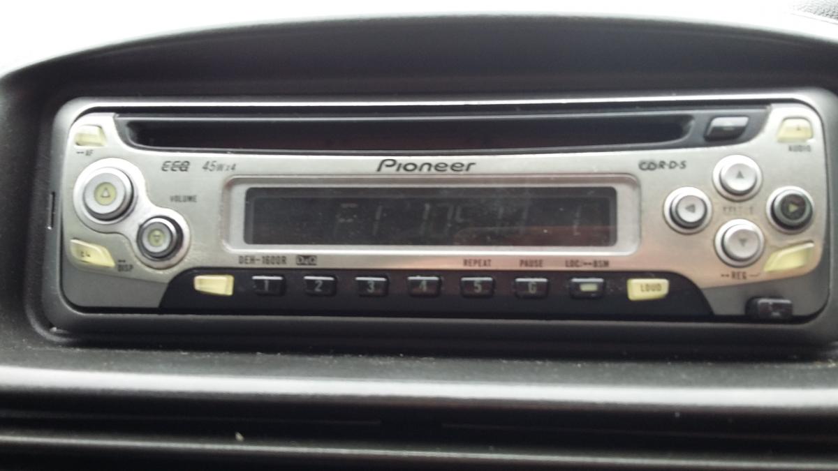

isay Δημοσ. 25 Φεβρουαρίου 2016 Δημοσ. 25 Φεβρουαρίου 2016 φωτογραφιες λεμε απο το cd player να ειναι καθαρες, εκει που εχει το μοντελο
micos000 Δημοσ. 26 Φεβρουαρίου 2016 Δημοσ. 26 Φεβρουαρίου 2016 Dataright CD-R ετσι λεει . Ειναι audio οπως λετε? Όχι δεν είναι. Είναι απλά data-cd. Πες μας το μοντέλο και τη μάρκα του player

dangeroys Δημοσ. 14 Μαρτίου 2016 Μέλος Δημοσ. 14 Μαρτίου 2016 Συγγνώμη για την καθυστέρηση φωτογραφιες λεμε απο το cd player να ειναι καθαρες, εκι που εχει το μοντελο Συγγνώμη για την καθυστέρησηMαλλον η συγεκριμενη ιστορια αρχιζει και κουραζει γενικος.Τοση ασχετοσύνη μαζεμένη ειναι ύποπτη Όχι δεν είναι. Είναι απλά data-cd. Πες μας το μοντέλο και τη μάρκα του player
isay Δημοσ. 14 Μαρτίου 2016 Δημοσ. 14 Μαρτίου 2016 Το μοντέλο ειναι pioneer deh-1600r ΔΕΝ υποστηρίζει mp3 ΔΕΝ υποστηρίζει data cd (εννοω σαν format, οχι τα δισκάκια) Υποστηρίζει μόνο CD- audio (δεν εννοώ τα ειδικά δισκάκια) είτε απο κανονικό CD ή από CD-R/CD-rW. Δεν χρειάζεται να αγοράσεις τα ειδικά CD-AUdio (εδω εννοώ τα δισκάκια). Εννοω σου κάνουν τα απλά data cd Με λίγα λογια ΔΕΝ μπορείς να ακους mp3 αλλά αν θες να ακους μουσική πρέπει με ειδικό προγραμμα να μετατρέπεις αρχεία mp3 και να τα καις σε δισκάκι ΣΑΝ audio cd (cd-audio). Επισης να ξέρεις οτι κάθε δισκάκι χωρά περιπου 74 λεπτά ήχου, άρα περίπου 10-15 τραγουδια (ανα δισκάκι πάντα). Υπαρχουν πολλοί τρόποι αλλά επειδή σε κόβω να μην το εχεις με την τεχνολογία, κατεβασε το προγραμμα infrarecorder http://infrarecorder.org/?page_id=5 εγκατεστησε το και ψήσε cd όπως περιγράφονται στα παρακατω βιντεο http://www.youtube.com/watch?v=y4h3L8xxzB4 Αν κάνεις όλα τα παραπάνω σωστά και παρ'ολα αυτα δεν ακους τοτε το pionner εχει προβλημα. Υπάρχουν βέβαια και κάποιοι fm transmitter / mp3 players αλλά η προταση μου ειναι να μην πεταξεις εκει λεφτά και να αντικαταστήσεις το pioneer
