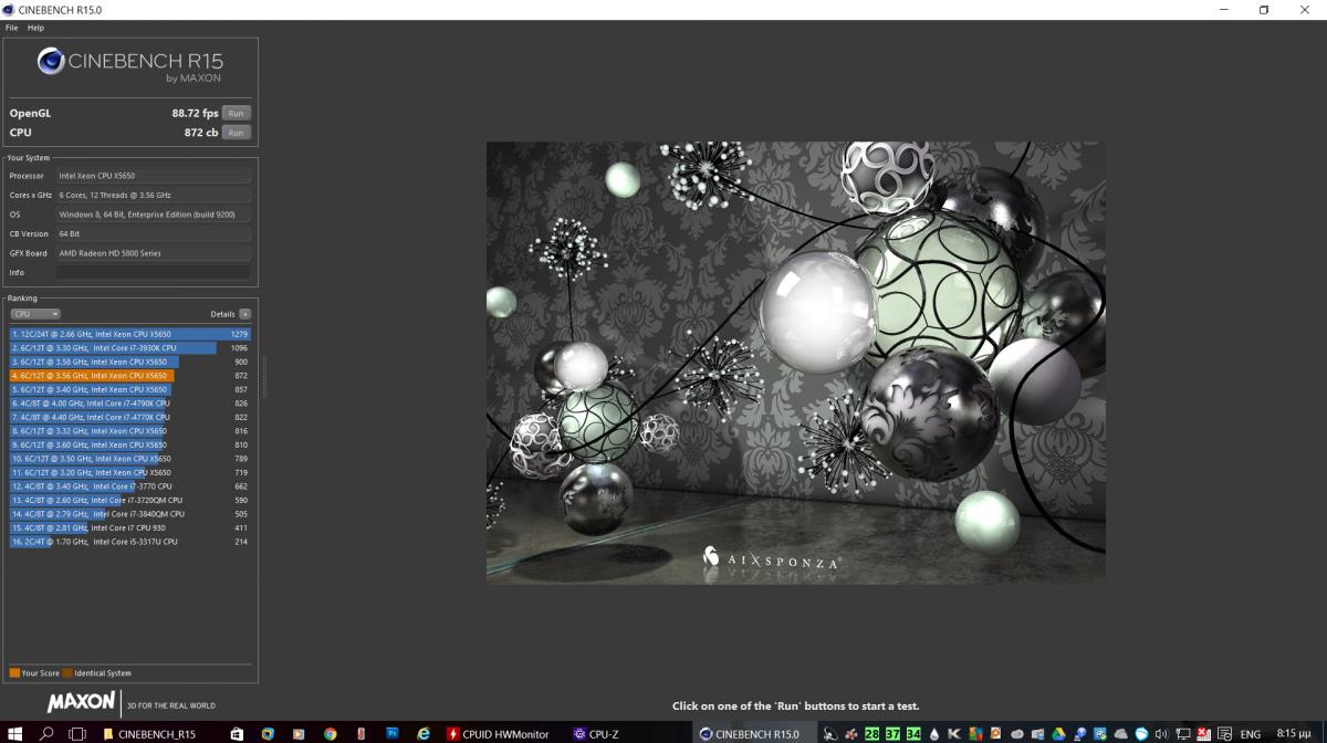

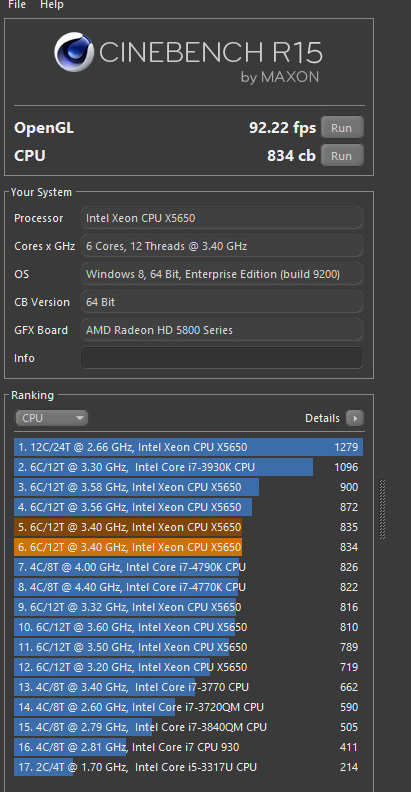

Aν σε βοηθούν οι φωτό
Ετσι ήταν απόλυτα σταθερό 24/7 εδώ ενα cinebench r15 στα 4,4, δυστυχώς άλλες φωτό δεν έχω απο τον xeon

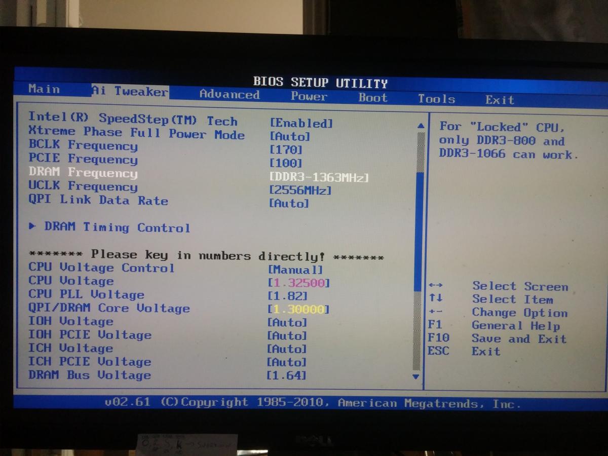

Στις φωτο βλεπω οτι ολα τα βολτ τα εχεις στο Auto και τα μονο που εχεις πειραξει ειναι τα Ratio, ΒCLK, DRAM frequency, UCLK frequency και ολα τα αλλα στο Auto.
Ενδεικνειται κατι τετοιο? Δεν υπαρχει κινδυνος ετσι να ανεβουν τα Volts παραπανω απο το οριο του επεξεργαστη?

Ούτε κάν, κυνδηνολογία σχτικά με το πόσο ανεβάζει ρεύμα εξαρτάται με ποιον θα μιλήσείς πολλοι φοβούνται τα πάντα, κανένα προβλημα δεν υπάρχει με llc ενεργοποιημένο δεν πέρνούσε το 1,344, απο οτι θυμάμαι

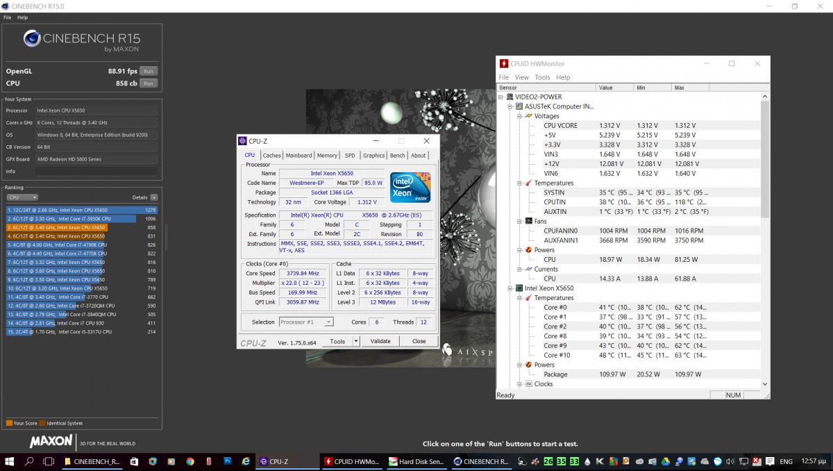

Ξαναγυρισα στις προηγουμενες ρυθμισεις και κατεβασα το vcore ενα κλικ ακομα στα 1.29V (το CPU-Z λεει 1.28V οπως παρατηρησα οτι κι αν  βαλω στο bios το CPU-Z λεει λιγοτερο).
Ετρεξα 5 Cinebench χωρις προβλημα και με παρομοιες επιδοσεις (οσο κατεβαζω βολτ ανεβαινουν ελαφρα τα fps στο Open GL και στο CPU δεν φαινεται να αλλαζει το σκορ πανω απο 3-4 μοναδες)

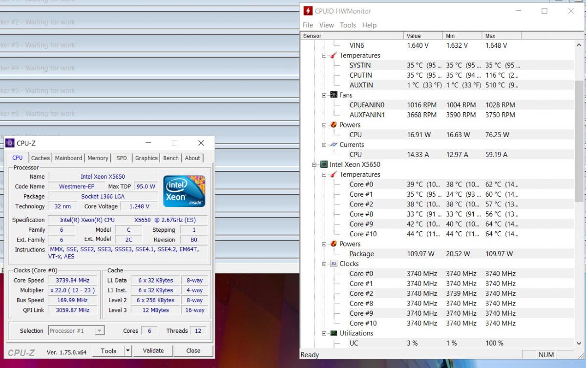

ΟΚ, μετα απο 40 λεπτα Prime95 μποορω να ειμαι σχετικα ησυχος οτι ειναι σταθερο στα 3.74GHz με 1.28V vcore και 1.3V QPI
H θερμοκρασια εφτασε τους 80C στον #9 και #10, 79C στον #0 και 72C στους #2 & #8

Τωρα τον εχω κατεβασει στα 3.74GHz Χ22 @170ΜΗΖ με 1.28V vcore & 1.29V QPI και τωρα τρεχει Prime95 (περιπου 15 λεπτα ηδη) με μεγιστη θερμοκρασια μεχρι στιγμης 77C
