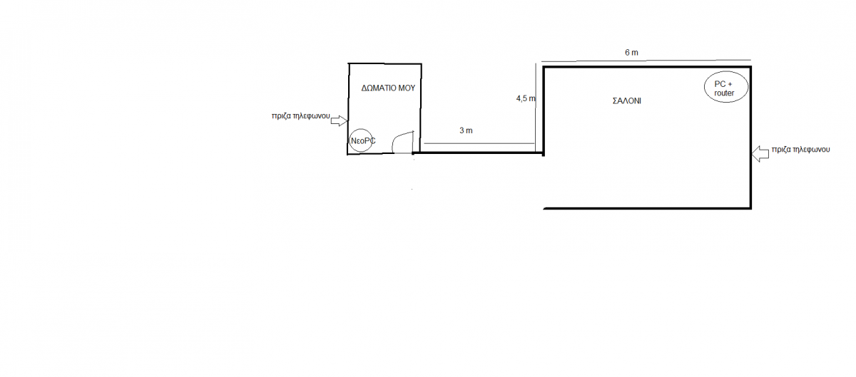

geodra Δημοσ. 23 Φεβρουαρίου 2016 Δημοσ. 23 Φεβρουαρίου 2016 Καλησπέρα Τον επόμενο μήνα ξενοικιάζω το φοιτητικό μου σπίτι(end of an era) και επιστρέφω στο πατρικό μου έως οτου κληθώ να υπηρετήσω εις τας ένοπλες δυνάμεις. Μαζί με μένα θα μετακομίζει φυσικά και το desktop μου. Και εδώ εγείρεται το πρόβλημά μου. Πως θα το συνδέσω στο διαδίκτυο. Στο σπίτι υπάρχει ήδη ο παλιός σταθερός τον οποίο χρησιμοποιεί ο πατέρας μου για να διαβάζει εφημερίδες και να ρίχνει πασιέντζες ο οποίος έχει και το router του σπιτιού. Ο δικός μου υπολογιστής θα μπεί στο δωμάτιο μου, το οποίο διαθέτει πρίζα τηλεφώνου.Το σχεδιάκι που έκανα ελπίζω να βοηθάει λίγο.. Διαθέτω ενα 15μετρο erthenet το οποίο είναι στα όρια του να φτάνει αν συνυπολογίσεις το κασαλίκι της πόρτας. Αν κρατήσω το router μου μπορώ να το συνδέσω στο δωμάτιο; Στόχος είναι να μπορουν να έχουν και οι δυο υπολογιστές ενσύρματη σύνδεση ταυτόχρονα.. Σας ευχαριστώ προκαταβολικά
jim_p Δημοσ. 23 Φεβρουαρίου 2016 Δημοσ. 23 Φεβρουαρίου 2016 Ποιο ρουτερ ειναι αυτο που εχει τωρα το πατρικο σου? Δεν μπορεις να συνδεσεις αλλο ρουτερ στην ιδια γραμμη. Μπορεις ομως με ενα powerplug να μεταφερεις το σημα ενσυρματα μεχρι το δωματιο σου, εφοσον η τοποθετηση του ethernet καλωδιου ειναι προβλημα.
johnmegarythmos Δημοσ. 23 Φεβρουαρίου 2016 Δημοσ. 23 Φεβρουαρίου 2016 αγορασε ενα powerline και μην περασεις καλωδιο το ιδιο πραμα ειναι ! εκτος και αν στο σπιτι εχεις τριφασικο ρευμα ή παρε ενα ασυρματο wifi stick για τον υπολογιστη σου και συνδεσου ασυρματα και με λιγοτερο κοστος! ( εφοσον το ρουτερ του πατερα σου εχει wifi !) .

geodra Δημοσ. 25 Φεβρουαρίου 2016 Μέλος Δημοσ. 25 Φεβρουαρίου 2016 Ποιο ρουτερ ειναι αυτο που εχει τωρα το πατρικο σου? Δεν μπορεις να συνδεσεις αλλο ρουτερ στην ιδια γραμμη. Μπορεις ομως με ενα powerplug να μεταφερεις το σημα ενσυρματα μεχρι το δωματιο σου, εφοσον η τοποθετηση του ethernet καλωδιου ειναι προβλημα. αγορασε ενα powerline και μην περασεις καλωδιο το ιδιο πραμα ειναι ! εκτος και αν στο σπιτι εχεις τριφασικο ρευμα ή παρε ενα ασυρματο wifi stick για τον υπολογιστη σου και συνδεσου ασυρματα και με λιγοτερο κοστος! ( εφοσον το ρουτερ του πατερα σου εχει wifi !) . Το powerplug και powerline είναι το ίδιο πράγμα; To σπίτι έχει τριφασικό ρεύμα και γενικά είναι λίγο μπέρδεμα... σε περίπτωση που πάρω power line οι δύο πρίζες που χρησιμοποιώ πρέπει να δουλεύουν ταυτόχρονα σωστά;(εχουμε συχνα διακοπές ρεύματος και παιζει πχ στο δωμάτιο να εχω φως και το μισό σαλόνι να μην έχει) Παρε στον πατερα σου μια ασυρματη καρτα και βαλε το router στο δωματιο σου. Για να διαβαζει επικαιροτητα δεν θα εχει μεγαλες αναγκες ταχυτητας σε αντιθεση με σενα. Που να τραβας καλωδια τωρα και να αγοραζεις ακριβα powerline. Με ενα δεκαρικο ξεμπερδευεις. Καλή εναλλακτική αυτή αλλά ίσως να υπάρχει πρόβλημα με το σήμα έτσι, συν του οτι μάνα και αδερφή κάθονται στο σαλόνι με κινητα ταμπλετ λαπτοπ... Αν δεν φτάνει το καλώδιο θα το δοκιμάσω γιατί κάτι μου λέει οτι θα μπλέξω με τις φάσεις και τα powerline...
Lolarikos Δημοσ. 25 Φεβρουαρίου 2016 Δημοσ. 25 Φεβρουαρίου 2016 Δεν μπλεκεις με τα powerline. Plug and play ειναι. Τα βαζεις και πατας pair. Τα τριφασικα παιζουν με την γειωση αρα δεν θα εχεις θεμα. Ειναι ακριβα ομως. Με το καλωδιο μπλεκεις γιατι θες θερμες σιλικονες η καναλια και πιθανον τρυπες. Εκτος αν μενεις σε τσαντιρι και τα περνας κατω απο χαλια και πορτες.
