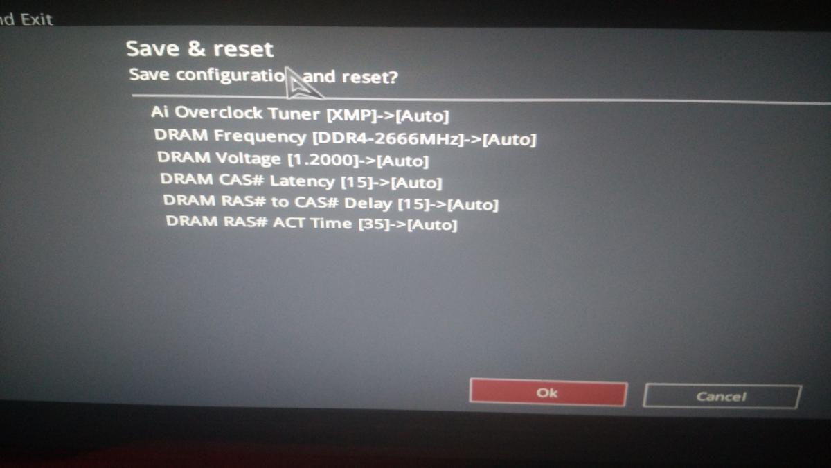

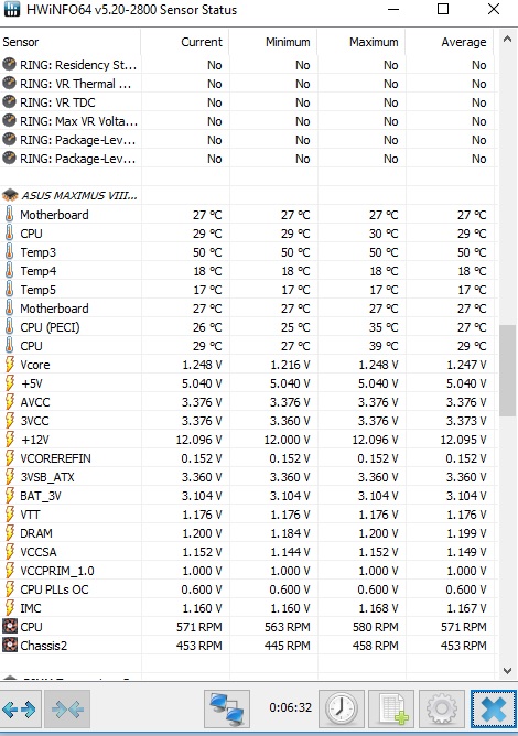

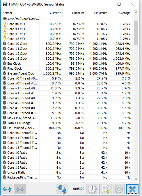

seloner Δημοσ. 23 Φεβρουαρίου 2016 Μέλος Δημοσ. 23 Φεβρουαρίου 2016 Παιδια ευχαριστω οσους βοηθησαν.Aνεβαζω photo με τις ρυθμισεις που εχει το xmp.Σκεφτομαι να μην κανω καποιο oc μεχρι να αλλαξω την ψυκτρα.Με xmp ενεργοποιημενο το vcore εχει Minimum τιμη 1.2 και φτανει μεχρι 1.246.Αμα βγαλω το xmp τοτε πεφτει και στο 0.7 αλλα πηγαινει μεχρι 1.45(ταυτιζεται με το vid που σας ανεφερα πιο πανω)Το θεμα ειναι τωρα το αφηνω με xmp ενεργο η οχι;Παιζει να ειναι λαθος αυτα που διαβαζω απο aid extreme asus suite και h64info?
pnick Δημοσ. 23 Φεβρουαρίου 2016 Δημοσ. 23 Φεβρουαρίου 2016 Αυτό συμβαίνει μάλλον γιατί το XMP θεωρείται κατάσταση oc και ίσως ο επεξεργαστής να έχει άλλα δεδομένα μέσα του. Θέλω να δείς αν αλλάζει το base clock και ο multiplier ή ratio με το xmp. Εν πάση περιπτώσει, αν με το το XMP δεν έχεις θέμα αστάθειας, ενεργοποίησέ το, εφόσον σου δίνει και μικρότερα ρεύματα.
