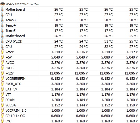

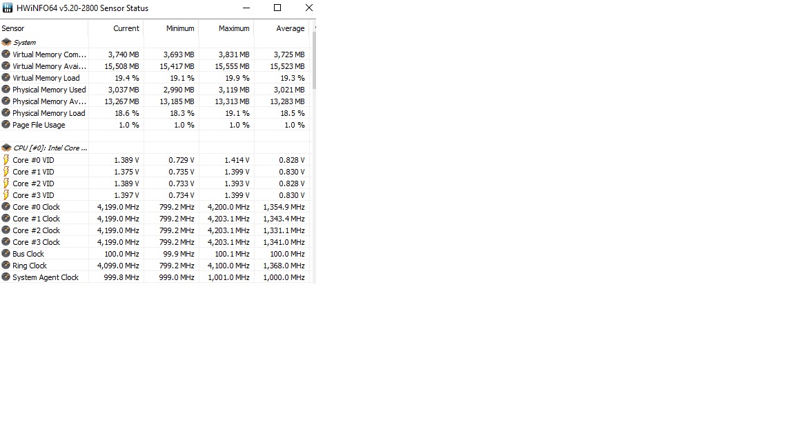

seloner Δημοσ. 22 Φεβρουαρίου 2016 Δημοσ. 22 Φεβρουαρίου 2016 Καλησπερα παιδια,ειμαι καινουριος στον τομεα του oc .Ολες οι ρυθμισεις ειναι στο auto στο bios με απλα ενεργοποιημενο το xmp.Εφτιαξα το συστημα της υπογραφης μεσα στο σαββατοκυριακο.Απο θερμοκρασιες ειμαι οκ,αυτο που προβληματιζει ειναι το πολυ υψηλο core vid που διαβαζω απο cpu-z και hwinfo.Το εχω δει να φτανει μεχρι και 1.43 voltage.Το vcore ομως ομως πολυ δυσκολα ξεπερναει το 1.25.Τελικα το voltage που παιρνει ο cpu ειναι το 1.43 η το 1.25;Βαζω και photo για να δειτε.Ευχαριστω οποιον βοηθησει να ειναι καλα.

pnick Δημοσ. 22 Φεβρουαρίου 2016 Δημοσ. 22 Φεβρουαρίου 2016 Το VID δεν έχει σχέση με τα γραφικά. Είναι πληροφορία για το voltage που χρειάζεται το τσιπάκι για να τρέξει σε συγκεκριμένες συχνότητες, ενσωματωμένη μέσα στον επεξεργαστή, ώστε να ξέρει (ας το πούμε έτσι απλά) η μητρική τί να δώσει από ρεύμα όταν εσύ τα έχεις αφήσει όλα στο Auto και κυρίως σε στοκ συχνότητες. Δεν είναι το ρεύμα που πραγματικά παίρνει ο επεξεργαστής. Υπάρχουν και άλλοι παράγοντες όπως το load line, το vdroop κ.λπ. Όταν εσύ βάζεις τα ρεύματα με το χέρι το VID δεν σημαίνει απολύτως τίποτα. Πάντως, είναι μια ένδειξη (όχι απόλυτη) για το αν ο επεξεργαστής είναι καλός overclocker. Μεγάλο VID ανά συχνότητα σημαίνει περιορισμένο oc. Ψάξε οδηγούς για oc στον 6700Κ και κάνε κάποιες ρυθμίσεις μόνος σου. Πάντως, μη δώσεις πάνω από 1.35 στον 6700Κ θα σου έλεγα εγώ. Δες ποιό είναι το max oc που μπορείς να κάνεις με ±1.3V και άστο εκεί. 3
seloner Δημοσ. 22 Φεβρουαρίου 2016 Μέλος Δημοσ. 22 Φεβρουαρίου 2016 Μαλιστα,δηλαδη τωρα ποιο ειναι το maximum voltage που παιρνει ο cpu;Μπορει να ειναι και 1.43 ή ειναι το max του v core;Πως μπορω να το δω αυτο;
pnick Δημοσ. 22 Φεβρουαρίου 2016 Δημοσ. 22 Φεβρουαρίου 2016 Μαλιστα,δηλαδη τωρα ποιο ειναι το maximum voltage που παιρνει ο cpu;Μπορει να ειναι και 1.43 ή ειναι το max του v core;Πως μπορω να το δω αυτο; Το vcore σε ενδιαφέρει. Αυτό να κοιτάς. Θα ασχοληθείς με oc;

ΤASOS Δημοσ. 22 Φεβρουαρίου 2016 Δημοσ. 22 Φεβρουαρίου 2016 Το VID είναι το ανώτατο όριο του Vcore , που θα δώσει η μητρική σου στο συγκεκριμένο επεξεργαστή , όταν αυτός θα πρέπει (λόγω φορτίου) να λειτουργήσει στη μέγιστη δυνατή (εργοστασιακή) ταχύτητα ... και ισχύει μόνο όταν αφήνεις την επιλογή του Vcore στο auto ... και χωρίς να κλοκάρεις το σύστημα σου.
