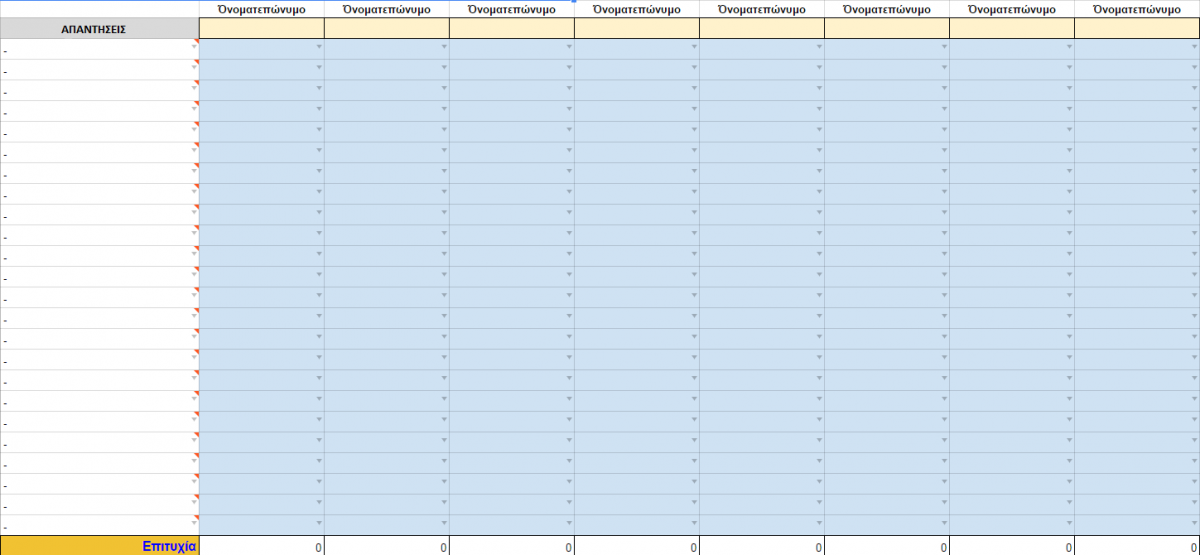

rafinos Δημοσ. 20 Φεβρουαρίου 2016 Δημοσ. 20 Φεβρουαρίου 2016 Γεια σας παιδιά! Θέλω μέσω ενός κοινόχρηστου αρχείου λογιστικού φύλλου να δώσω τη δυνατότητα σε κάποια άτομα να διαλέξουν κάποιες επιλογές σε 20 (δεν θυμάμαι ακριβώς πόσες είναι) διαφορετικές ερωτήσεις. Σε μια άλλη στήλη η οποία αρχικά θα είναι κενή για ευνόητους λόγους θα έχω τη σωστή επιλογή για κάθε ερώτηση. Αυτό που θέλω είναι το πως θα βγάζω απευθείας το σύνολο σωστών επιλογών για κάθε έναν που συμμετείχε; Θέλω για κάθε σωστή απάντηση να δίνεται και μία μονάδα. Αρχικά σκέφτηκα πως θα πρέπει να βάλω μια SUM και μέσα πολλές IF (για κάθε ερώτηση ξεχωριστά), αλλά κάτι δεν μου κολλάει. Υπάρχει πιο σωστός τρόπος;

rafinos Δημοσ. 21 Φεβρουαρίου 2016 Μέλος Δημοσ. 21 Φεβρουαρίου 2016 Δες λίγο την εικόνα. Επίσης εγώ δεν θέλω να έχω διαφορετικά αρχεία φακέλους κτλ. Ένα και μόνο αρχείο σε Google Sheets. Μπορείς να μου δώσεις ένα παράδειγμα στο τι πρέπει να γράψω στο κελί επιτυχία του κάθε ατόμου;
M2000 Δημοσ. 21 Φεβρουαρίου 2016 Δημοσ. 21 Φεβρουαρίου 2016 Δεν σε υποχρεώνει κανείς να φτιάξεις κάτι πολύπλοκο. Δύο πίνακες, στον ένα εισάγεις τιμές και στον άλλο εμφανίζεις τα αποτελέσματα. Αν χρωμάτιζες τον πίνακα που δείχνεις, τα κελιά εισαγωγής, τότε βλέπεις ότι αφήνεις μόνο την τελευταία γραμμή για εξαγωγή. Αυτό θα το ήθελες αν είχες να κάνει με σούμα, αλλά πρέπει για κάθε κελί πάνω από το αποτέλεσμα να κάνεις πράξη. Αν τώρα πας να το κάνεις σε ένα κελί όλα μαζί, γίνεται, απλά είναι χαζομάρα. Διότι στο Excel θέλουμε να χωρίζουμε τους πίνακες με τα στοιχεία εισαγωγής από τους πίνακες αποτελεσμάτων. Μόλις το δεις έτσι, θα δεις πόσο απλό είναι και πόσο γρήγορα το φτιάχνεις.

rafinos Δημοσ. 21 Φεβρουαρίου 2016 Μέλος Δημοσ. 21 Φεβρουαρίου 2016 Δεν σε υποχρεώνει κανείς να φτιάξεις κάτι πολύπλοκο. Δύο πίνακες, στον ένα εισάγεις τιμές και στον άλλο εμφανίζεις τα αποτελέσματα. Αν χρωμάτιζες τον πίνακα που δείχνεις, τα κελιά εισαγωγής, τότε βλέπεις ότι αφήνεις μόνο την τελευταία γραμμή για εξαγωγή. Αυτό θα το ήθελες αν είχες να κάνει με σούμα, αλλά πρέπει για κάθε κελί πάνω από το αποτέλεσμα να κάνεις πράξη. Αν τώρα πας να το κάνεις σε ένα κελί όλα μαζί, γίνεται, απλά είναι χαζομάρα. Διότι στο Excel θέλουμε να χωρίζουμε τους πίνακες με τα στοιχεία εισαγωγής από τους πίνακες αποτελεσμάτων. Μόλις το δεις έτσι, θα δεις πόσο απλό είναι και πόσο γρήγορα το φτιάχνεις. Στην περίπτωση σου... χρειάζομαι ξεχωριστή στήλη για κάθε έναν... οπότε πάμε σε διπλάσιες στήλες. Εσύ μου λες να τα κάνω ένα-ένα, ενώ εγώ τα θέλω όλα σε ένα κελί. Δεν θέλω να αλλάξει η διάταξη που τα έχω τα θέλω έτσι ακριβώς. Να το ξεκαθαρίσω! Εγώ δεν ζητάω πως θα μπορούσε να γίνει διαφορετικά αν αλλάξει όλη η διάταξη και αν μπουν έξτρα πίνακες κτλ. Με ενδιαφέρει αν έτσι όπως το έχω μπορεί να γίνει με πιο σωστή αλληλουχία αυτό που έχω κάνει (η δουλειά να γίνεται σε αυτό το τελευταίο κελί και μόνο). Με αυτό το μακρινάρι που έγραψα παίρνω σωστό αποτέλεσμα απλά η συνάρτηση είναι τελείως μπακαλίστικη. Και στην τελική αυτό που θέλω εγώ σούμα είναι απλά σούμα υπό συνθήκες. Επίσης και οι δύο λέτε το ίδιο ακριβώς πράγμα και δεν νομίζω αυτή τη φορά να κατάλαβα λάθος. Ο ένας λέει να κάνω ξεχωριστή στήλη για τον καθένα, και ο άλλος λέει να κάνω ξεχωριστό πίνακα για όλο το θέμα. Πολλές στήλες = Ένας πίνακας.
M2000 Δημοσ. 21 Φεβρουαρίου 2016 Δημοσ. 21 Φεβρουαρίου 2016 Αυτό που θες εσύ, δουλεύει, απλά αν θες φτιάξε μια δική σου συνάρτηση. Ψάξε user function in excel. Η δική μου προτάση δεν είναι μόνο απλά για λύση στο ζήτημα, αφού την έχεις ήδη, αλλά για βελτίωση της εμφάνισης. Οι πίνακες έχουν τίτλους, αυτό ήθελα να σκεφτείς. Ο ένας πίνακας εισαγωγής και ο άλλος αποτελεσμάτων. Έχεις δει ποτέ σε πίνακα αποτελεσμάτων, ανά μάθημα να βάζουν αποτελέσματα άσκησης, π.Χ το 1234 ή απλά τσεκάρουν σωστό-λάθος;
