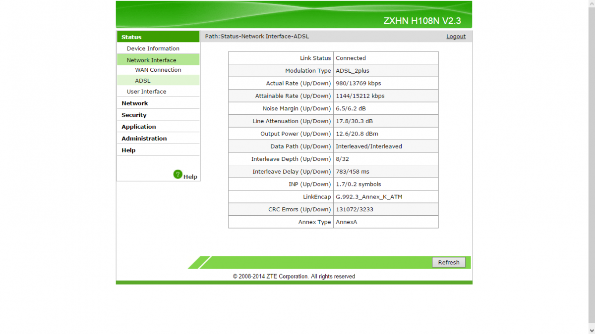

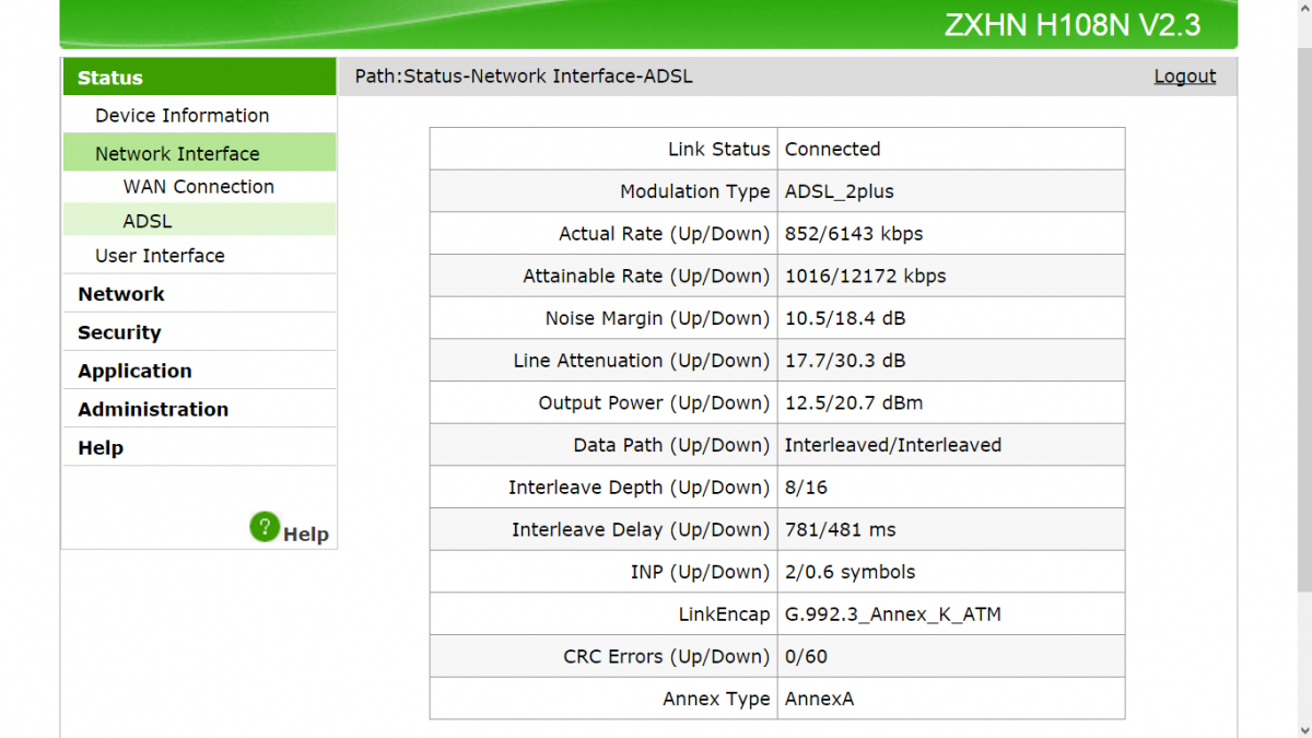

thepoint Δημοσ. 20 Φεβρουαρίου 2016 Δημοσ. 20 Φεβρουαρίου 2016 Μετάβαση σε 24 από 6 πάροχος vodafone ίδια γραμμή δεν άλλαξα τίποτα. Ασφαλώς και είναι μικρή η ταχύτητα σου με τέτοιο line attenuation το δικό μου είναι χειρότερο και κατεβάζω με μέγιστη ταχύτητα 12.4mbps με πολλαπλά downlods από youtube αυτό πριν 2 ώρες. Το μόνο μια υστέρηση όταν κλικάρω ένα σύνδεσμο σαν να αργεί να πάρει μπρος και αν είμαι σωστός βλέπω το λόγο στα crc errors αν και δεν είναι συγκρίσιμα λόγω διαφορετικού χρόνου του modem στο on. Θα ρωτήσω και ειδικότερους μέσα στο insomnia να πάρω γνώμη, εγώ νομίζω πρέπει να ζητήσω να μου ανεβάσουν το nr uploading στο 7 και το downloading στο 7.5 για λιγότερα λάθη. Να επισημάνω ότι έχω και πρόβλημα με τις επαφές της wifi card στο φορητό αυτόν http://www.insomnia.gr/topic/600279-wifi-πρόβλημα-στις-επαφές/ αλλά έτσι κι αλλιώς δεν αλλάζει κάτι η μέγιστη ταχύτητα αυτή που κατεβάζει η σύνδεση μου είναι ίδια και με ethernet σύνδεση.
