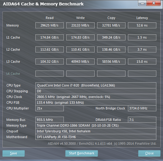

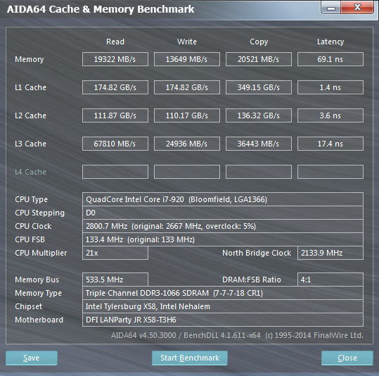

harisg7 Δημοσ. 19 Φεβρουαρίου 2016 Μέλος Δημοσ. 19 Φεβρουαρίου 2016 Βλέπω όμως τις παρακάτω διαφορές...

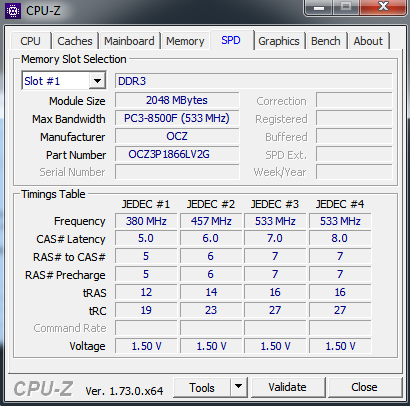

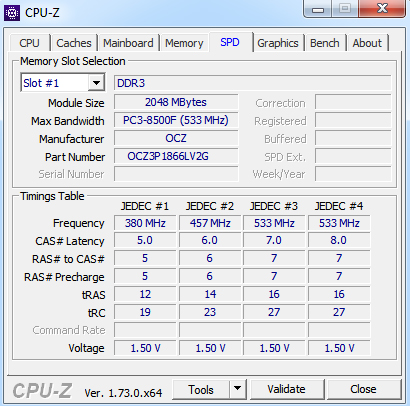

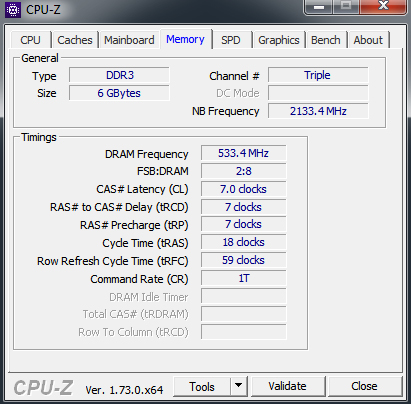

harisg7 Δημοσ. 19 Φεβρουαρίου 2016 Μέλος Δημοσ. 19 Φεβρουαρίου 2016 Η motherboard και ο επεξεργαστής αναγράφονται στα συνημμένα. Όχι, δεν τον κλοκάρω.
Occultist Δημοσ. 19 Φεβρουαρίου 2016 Δημοσ. 19 Φεβρουαρίου 2016 Δώσε screenshot, από τις μεν και τις δε, σε cpuz->spd
harisg7 Δημοσ. 19 Φεβρουαρίου 2016 Μέλος Δημοσ. 19 Φεβρουαρίου 2016 Τα δύο πρώτα αφορούν την πρώτη περίπτωση και τα άλλα δύο τη δεύτερη.
Occultist Δημοσ. 19 Φεβρουαρίου 2016 Δημοσ. 19 Φεβρουαρίου 2016 Αν δεν κλοκάρεις, είναι μία η άλλη και οι δύο... Πληροφοριακά, σε stock 920, θα έχεις καλύτερες επιδόσεις αν τις τρέχεις σε tripple/533/min timmings, από το να βλέπεις νουμεράκια (933) στο διαγνωστικό. Τρέξε και κανα memory bench και θα δεις τη διαφορά...
