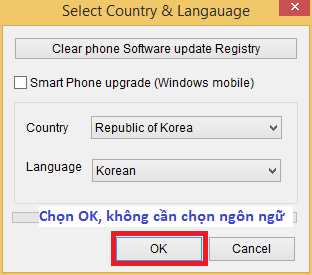

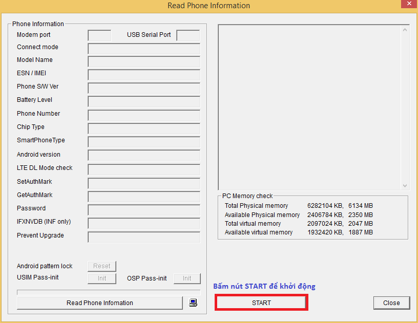

saruman123 Δημοσ. 19 Φεβρουαρίου 2016 Δημοσ. 19 Φεβρουαρίου 2016 Για κάθε Android συσκευή υπάρχει και ένα πρόγραμμα στον υπολογιστή το οποίο μας βοηθάει να αντικαταστήσουμε ολόκληρο το λογισμικό της, είτε γιατί θέλουμε να την αναβαθμίσουμε, είτε για να την επισκευάσουμε. Για τα Samsung υπάρχει το Odin, http://www.insomnia.gr/topic/599503-%CF%84%CE%B9-%CE%B5%CE%AF%CE%BD%CE%B1%CE%B9-%CF%84%CE%BF-odin-%CE%BA%CE%B1%CE%B9-%CF%84%CE%BF-heimdall-%CE%BA%CE%B1%CE%B9-%CF%80%CF%8E%CF%82-%CF%84%CE%B1-%CF%87%CF%81%CE%B7%CF%83%CE%B9%CE%BC%CE%BF%CF%80%CE%BF%CE%B9%CE%BF%CF%8D%CE%BC%CE%B5/?do=findComment&comment=54637428 για τα Sony το Xperia Flashtool http://www.insomnia.gr/topic/599533-%CE%B1%CE%BD%CE%B1%CE%B2%CE%B1%CE%B8%CE%BC%CE%AF%CF%83%CF%84%CE%B5-%CE%AE-%CE%B5%CF%80%CE%B9%CE%B4%CE%B9%CE%BF%CF%81%CE%B8%CF%8E%CF%83%CF%84%CE%B5-%CF%84%CE%B7%CE%BD-xperia-%CF%83%CF%85%CF%83%CE%BA%CE%B5%CF%85%CE%AE-%CF%83%CE%B1%CF%82-%CE%BC%CE%B5/ και για τις συσκευές με Mediatek επεξεργαστή, το SP Flash Tool http://www.insomnia.gr/topic/600551-%CE%BF%CE%B4%CE%B7%CE%B3%CF%8C%CF%82-%CE%B5%CF%80%CE%B9%CE%B2%CE%AF%CF%89%CF%83%CE%B7%CF%82-%CE%B3%CE%B9%CE%B1-flashingmediatek/?do=findComment&comment=54660136 Από τις μεγάλες εταιρίες μας έλειπε η LG και έτσι σήμερα θα ρίξουμε μια ματιά στο LG Flashtool, που μπορεί να εξυπηρετήσει το σύνολο των συσκευών της. Πρόκειται για ένα πρόγραμμα που κατασκευάστηκε στο XDA το 2014, δεν είναι δηλαδή κάτι επίσημο, αλλά μαζί του μπορούμε φλασάρουμε όλες σχεδόν τις LG συσκευές για τους εξής λόγους: για να αναβαθμίσουμε τη συσκευή μας σε νεότερη έκδοση, για να επιστρέψουμε σε μία παλίότερη που ίσως έτρεχε καλύτερα, για να αλλάξουμε ROM και τέλος για να την επιδιορθώσουμε αν τυχόν έχουμε κάνει κάτι λάθος στο system partion και δε boot-άρει Τα αρχεία που μπορούμε να χρησιμοποιήσουμε, πρέπει να έχουν πακεταριστεί σε *.kdz, αλλιώς το Flash Tool δεν μπορεί να τα αναγνωρίσει, ενώ η χρήση του είναι αρκετά εύκολη ακόμη και για αρχάριους. Τι θα χρειαστούμε Για να δούμε λοιπόν πώς λειτουργεί, θα δείξουμε πώς κάνουμε χειροκίνητη αναβάθμιση σε μία συσκευή, πριν προχωρήσουμε όμως, θα πρέπει να έχουμε κατεβάσει στον υπολογιστή μας τα εξής: τον driver της LG για τα Windows, https://www.androidfilehost.com/?fid=24052804347802528 το LG Flash Tool, http://www.mediafire.com/?fwrcd3pdj0svjtb τη ROM που θέλουμε να εγκαταστήσουμε, σε μορφή *.kdz. Πού βρίσκουμε την επίσημη ROM; Πολλά firmware της LG κυκλοφορούν και στο XDA http://storagecow.eu/index.php?dir=Xda%2F αλλά ένας εύκολος τρόπος για να αποκτήσουμε το τελευταίο διαθέσιμο, από την επίσημη σελίδα της LG, είναι ο εξής: Ανοίγουμε τον browser στον υπολογιστή μας και μπαίνουμε σε αυτή τη σελίδα, αντικαθιστώντας όμως τη λέξη "ΙΜΕΙ", με το πραγματικό IMEI της συσκευής μας: http://csmg.lgmobile.com:9002/csmg/b2c/client/auth_model_check2.jsp?esn=IMEI Για παράδειγμα αν το IMEI μας είναι το 357090025667601, πρέπει να γράψουμε το εξής: http://csmg.lgmobile.com:9002/csmg/b2c/client/auth_model_check2.jsp?esn=357090025667601 Θα μας εμφανίσει μία σελίδα σαν αυτή, από την οποία αντιγράφουμε το link που τελειώνει σε .kdz και το ξαναβάζουμε στον browser για να μας κατεβάσει το firmware. Απλό! Πώς χρησιμοποιούμε το LG Flashtool Πάμε τώρα στη χρήση του Flash Tool, το οποίο δεν είναι και τίποτα το ιδιαίτερο. Εγκαθιστούμε στο Windows υπολογιστή μας τον driver της LG. Αποσυμπιέζουμε το LG Flash Tool στον υπολογιστή μας και τοποθετούμε μέσα στο φάκελό του το kdz αρχείο που κατεβάσαμε. Βάζουμε τη συσκευή μας σε Fastboot Mode, απενεργοποιώντας την και κρατώντας πατημένα τα πλήκτρα "Power + Volume Up" ια λίγα δευτερόλεπτα. Εναλλακτικά δίνουμε την ακόλουθη εντολή μέσω ADB: adb reboot bootloader Συνδέουμε τη συσκευή μας με τον υπολογιστή μέσω USB και τρέχουμε το LG Flash Tool. Στο πεδίο "Select Type" βάζουμε "CDMA". Στο πεδίο "PhoneMode" βάζουμε "DIAG". Στο πεδίο "Select KDZ file" επιλέγουμε το αρχείο που κατεβάσαμε. Στη συνέχεια επιλέγουμε "Normal Flash" αν εγκαθιστούμε την ίδια ROM με αυτή που έχει η συσκευή μας (δε διαγράφονται τα δεδομένα μας) ή "CSE Flash" αν κάνουμε αναβάθμιση, downgrade ή θέλουμε να επιστρέψουμε στη stock ROM (θα διαγράψει τα δεδομένα μας). Στο επόμενο παράθυρο πατάμε "START". Στο τελευταίο παράθυρο επιλέγουμε τη γλώσσα με την οποία θα ξεκινήσει η συσκευή μας, αλλά μάλλον δε λειτουργεί καθώς πάντα ξεκινάει στα αγγλικά. Περιμένουμε να τελειώσει η διαδικασία και είμαστε έτοιμοι! Όλοι οι κάτοχοι Android συσκευών και ιδιαίτερα όσοι "παίζουν" μαζί τους κάνοντας root, πρέπει να είναι πάντα εξοικειωμένοι με το αντίστοιχο εργαλείο για τη συσκευή τους, ειδάλλως λυπάμαι αλλά θα σας φάνε τα λεφτά στα service! Περισσότερα για το LG Flash Tool θα βρείτε στο επίσημο νήμα του στο XDA http://forum.xda-developers.com/showthread.php?t=2797190 Πηγη: http://www.doctorandroid.gr/2016/02/lg-flashtool.html?m=0 6

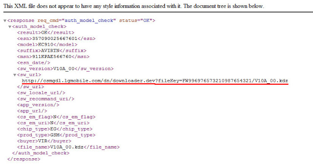

diaitologos86 Δημοσ. 27 Δεκεμβρίου 2016 Δημοσ. 27 Δεκεμβρίου 2016 Καλησπέρα και χρόνια πολλά! Έχω ξεκινήσει να κάνω τη διαδικασία αναβάθμισης αλλά όταν έβαλα τον κωδικό ΙΜΕΙ δε μου έβγαλε κάποιο url με .kdz Γνωρίζετε τι πρόβλημα υπάρχει;
saruman123 Δημοσ. 27 Δεκεμβρίου 2016 Μέλος Δημοσ. 27 Δεκεμβρίου 2016 Ναι μετα απο καιρο εχει θεμα το link. Πεσμου ποιο ψαχνεις?

ΠΑΛΑΒΟΥΡΗΣ Δημοσ. 3 Φεβρουαρίου 2018 Δημοσ. 3 Φεβρουαρίου 2018 Στις 27/12/2016 στις 3:37 ΜΜ, saruman123 είπε Ναι μετα απο καιρο εχει θεμα το link. Πεσμου ποιο ψαχνεις? Έχω ξεκινήσει να κάνω τη διαδικασία αναβάθμισης αλλά όταν έβαλα τον κωδικό ΙΜΕΙ δε μου έβγαλε κάποιο url με .kdz ΕΧΩ ΤΟ LG G5.
saruman123 Δημοσ. 3 Φεβρουαρίου 2018 Μέλος Δημοσ. 3 Φεβρουαρίου 2018 2 ώρες πριν, ΠΑΛΑΒΟΥΡΗΣ είπε Έχω ξεκινήσει να κάνω τη διαδικασία αναβάθμισης αλλά όταν έβαλα τον κωδικό ΙΜΕΙ δε μου έβγαλε κάποιο url με .kdz ΕΧΩ ΤΟ LG G5. Ναι είπαμε ότι δεν δουλεύει και τόσο σωστά αυτό(σχεδόν καθόλου) Αλλά σου βρήκα την δική σου εδώ http://storagecow.eu/index.php?dir=Xda%2FLG+G5%2FH850%2FNougat+7.0%2F 2 ώρες πριν, ΠΑΛΑΒΟΥΡΗΣ είπε Έχω ξεκινήσει να κάνω τη διαδικασία αναβάθμισης αλλά όταν έβαλα τον κωδικό ΙΜΕΙ δε μου έβγαλε κάποιο url με .kdz ΕΧΩ ΤΟ LG G5. Το θυμάμαι από το προηγούμενο ποστ που έχεις .

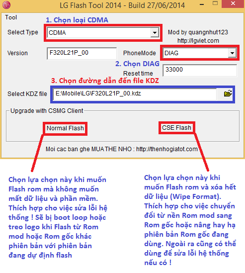

ΠΑΛΑΒΟΥΡΗΣ Δημοσ. 3 Φεβρουαρίου 2018 Δημοσ. 3 Φεβρουαρίου 2018 3 ώρες πριν, saruman123 είπε Ναι είπαμε ότι δεν δουλεύει και τόσο σωστά αυτό(σχεδόν καθόλου) Αλλά σου βρήκα την δική σου εδώ http://storagecow.eu/index.php?dir=Xda%2FLG+G5%2FH850%2FNougat+7.0%2F Το θυμάμαι από το προηγούμενο ποστ που έχεις . Οποιο και να διαλεξω flash να κανει παει το πολλη μεχρι το 60% και μετα μου λεει οτι το usb δεν ειναι συνδεδεμενο, τη λες να γινεται.
saruman123 Δημοσ. 3 Φεβρουαρίου 2018 Μέλος Δημοσ. 3 Φεβρουαρίου 2018 10 λεπτά πριν, ΠΑΛΑΒΟΥΡΗΣ είπε Οποιο και να διαλεξω flash να κανει παει το πολλη μεχρι το 60% και μετα μου λεει οτι το usb δεν ειναι συνδεδεμενο, τη λες να γινεται. Μάλλον δεν εφάπτεται καλά το καλώδιο ή κουνιέται. Άλλαξε θύρα ή σταθεροποίησε το κάπως.
ΠΑΛΑΒΟΥΡΗΣ Δημοσ. 4 Φεβρουαρίου 2018 Δημοσ. 4 Φεβρουαρίου 2018 11 ώρες πριν, saruman123 είπε Μάλλον δεν εφάπτεται καλά το καλώδιο ή κουνιέται. Άλλαξε θύρα ή σταθεροποίησε το κάπως. αλλαξα θυρα εβαλα το δικο του usb αλλα τιποτα , στο normal flash με φτανει μεχρι το 15% πατοντας πολλες φορες το retry και στο cse flash μεχρι το 60% πατοντας πολλες φορες το retry.
