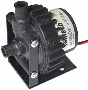

Τρομπα
Swiftech MCP655

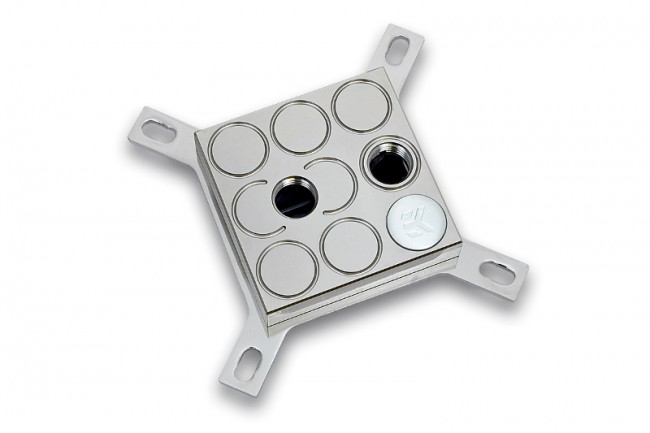

Μπλοκ
EK-Supremacy EVO Elite Edition - Intel 115x

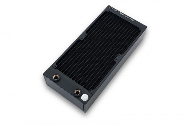

Ψυγειο
EK-CoolStream XE 240 (Double)

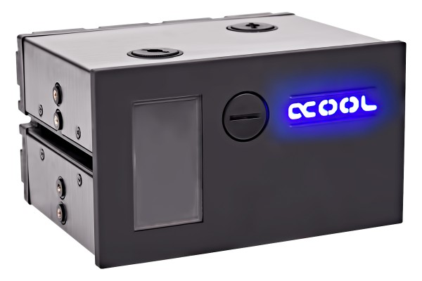

Δοχειο νερου
Alphacool Eisfach - Single Laing D5 - Dual 5,25 Bay Station

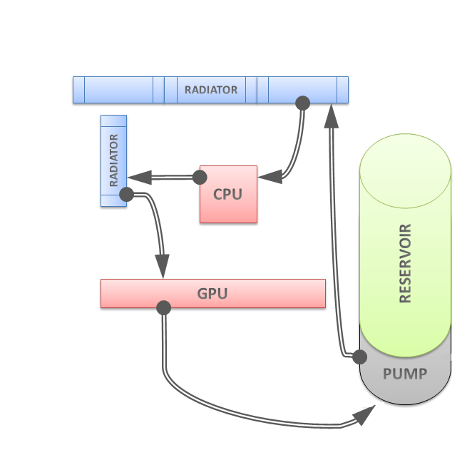

και σκεφτομαι να τα βαλω καπως ετσι για την σειρα μεσα
ειναι ενταξει η σειρα του κυκλου ψυξης,? απλα σκεφτομουνα οτι πριν απο τον cpu να εχω το τριπλο ψυγειο για να πηγαινει το πιο κρυο στον cpu.
