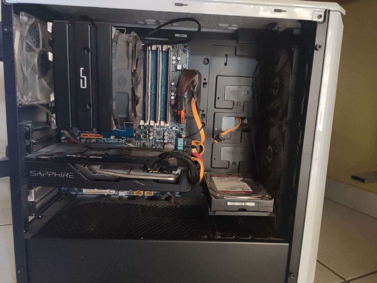

Που είστε, 2009 is calling 🤣
Στο μόνιμο σταθερό pc μου που χρησιμοποιώ για καθημερινή χρήση και gaming (Όχι cyberpunk σε ultra settings αλλά gaming) είναι ακόμα το παρακάτω
Phanteks ECLIPSE P400A
GA-EX58-DS4
Xeon x5650 overclocked από το 2017 νομίζω
Ψύχτρα Cryorig H5 Ultimate
12 GB Ram Corsair XMS3 σε Tripple Channel 1333mhz
RX5700 8GB
Coolermaster G550M
Διάφοροι δίσκοι ssd και HDD συνολικής χωρητικότητας ~10TB
Σημερινή (στραβή) φωτογραφία από το 6μηνιαίο καθάρισμα. Αφού την είδα, πρόσεξα ότι δεν έχω βάλει το καπάκι που στερεώνεται ένας δίσκος
