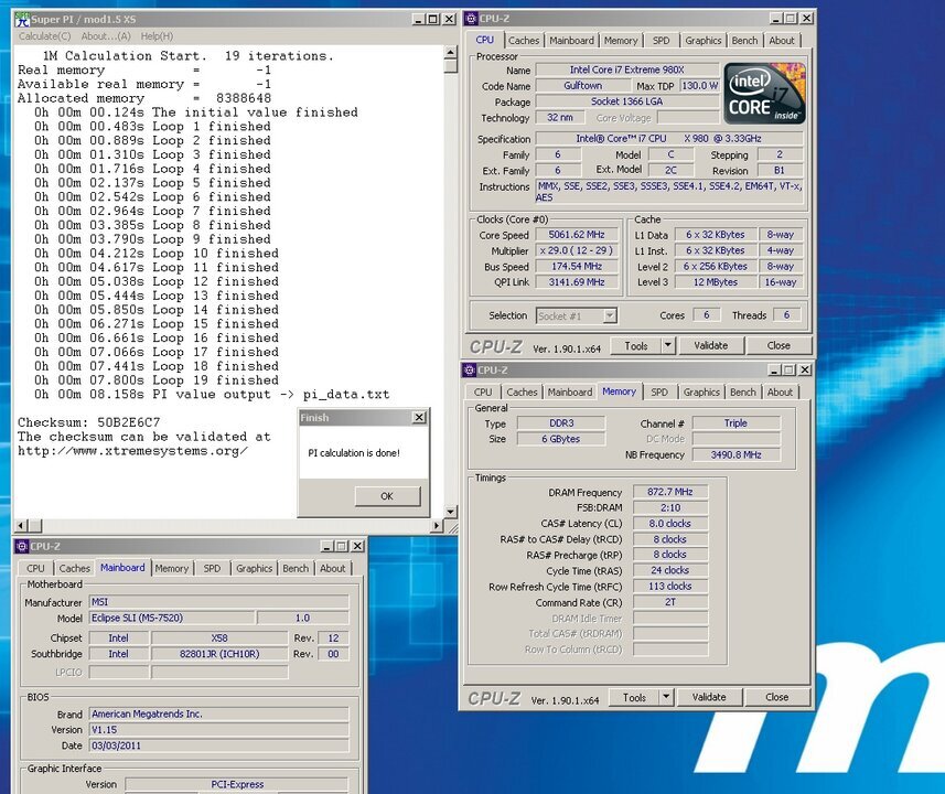

i7 980Χ @ 5.05GHz
1.45v Single Stage
Επεξ/σία από obijuan1983
