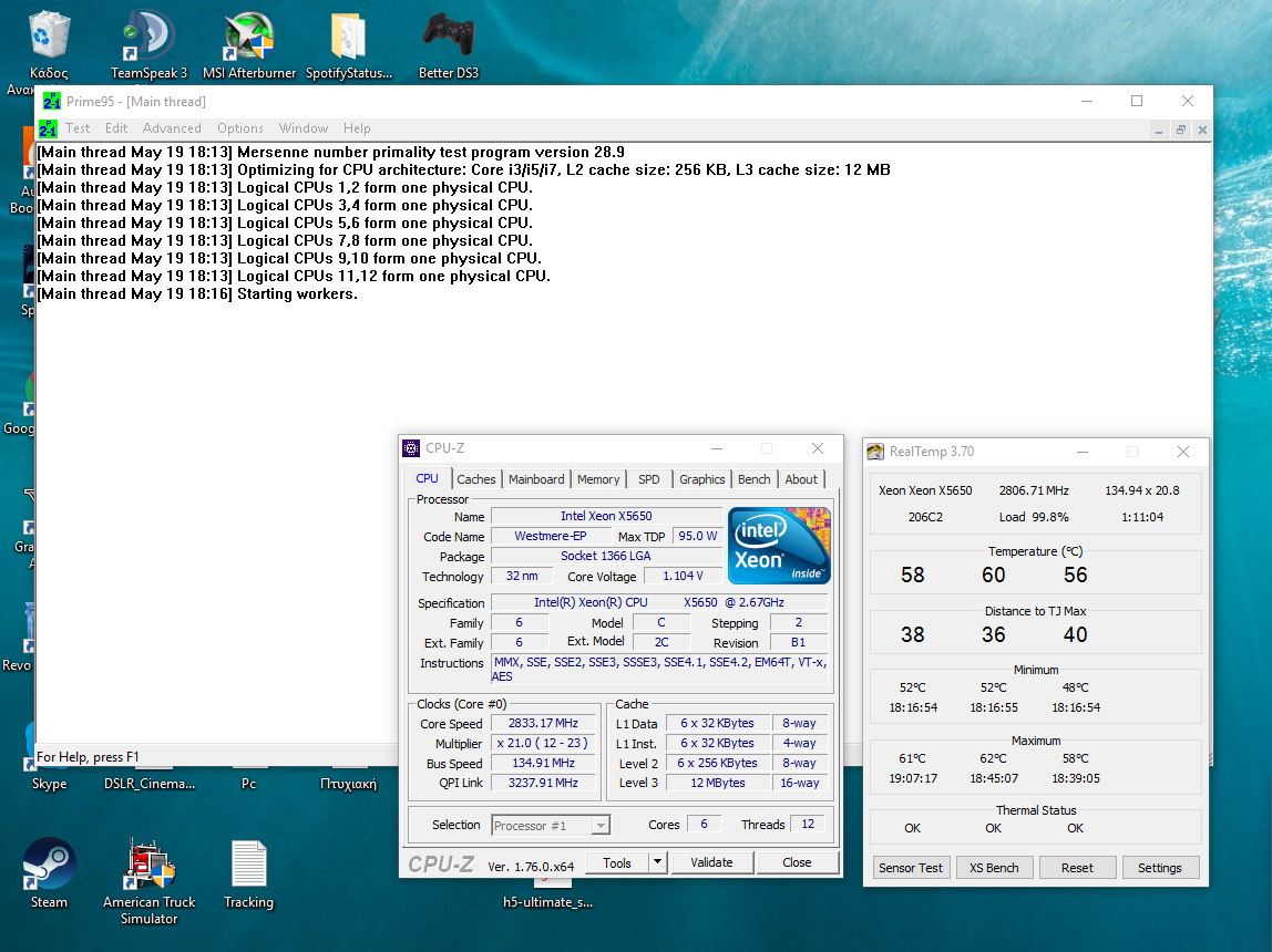

Ηρθε, τον εβαλα, ψυχτρα εβαλα την cryorig h5 ultimate. Επαιξα gta v, τα fps διπλασιαστηκαν σχεδον, εκανα το prime95 με στοκ ρυθμισεις για 1.30 ωρα (δεν αντεξα παραπανω). Ο επεξεργαστης μαλλον ειναι σε καλη κατασταση οποτε θεωρουμαι μελος του club τωρα.

Για αρχη ξαναβαλε το cooler δεν το βλεπω να πατησε καλα 62C μαξ με μαμα ειναι πολυ.
Πανε σε 20χ200 για αρχη με το χαμηλοτερο QPI που μπορεις (δεν ξερω ποσο ειναι στην συγκεκριμενη) και uncore 1.5-1.6χRAM
62C επιασε ενω εκανε το prime95 ετσι...

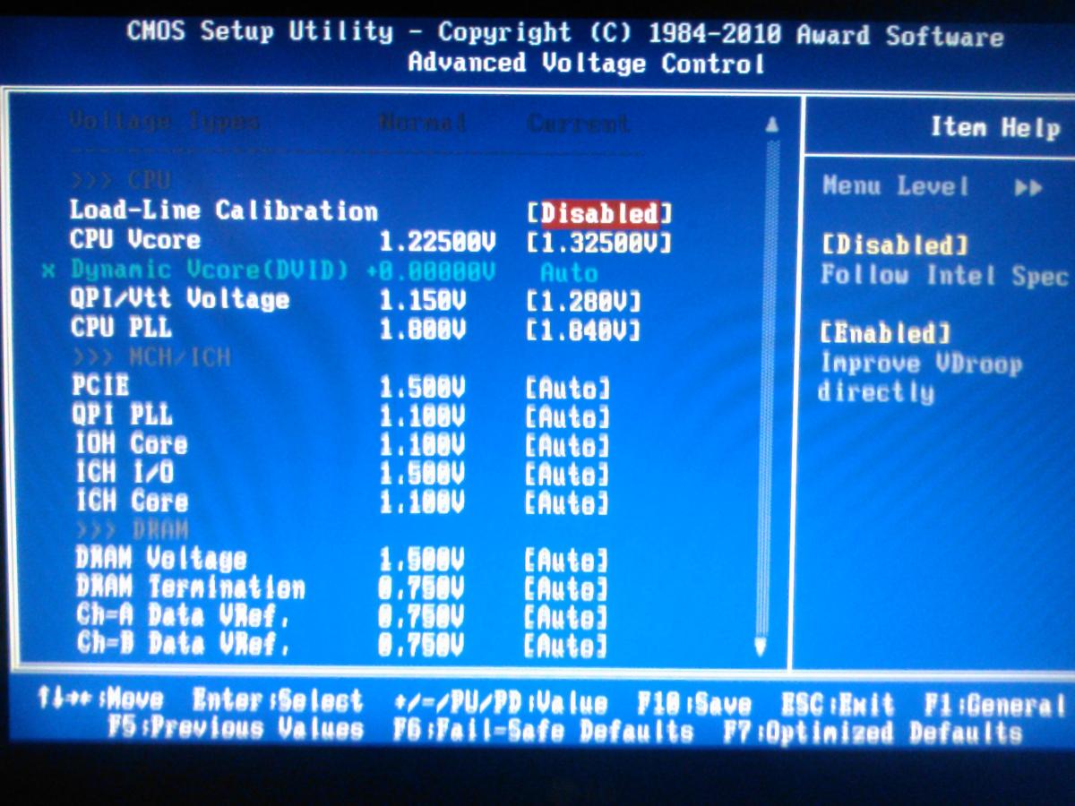

Ξεκιναω με το bclk και το cpu vcore. Το μεγιστο που του δινω ειναι 1.35 συμφωνα με την ιντελ.

Μην πάει κι ανεβάσεις πάρα πολύ το vcore. Αυτό είναι η τάση λειτουργίας του επεξεργαστή και πρέπει να προσέχεις πώς το αυξάνεις. Ψάξε στο internet σχετικά με το πόσο ρεύμα πρέπει να δώσεις στον xeon σου για μια συγκεκριμένη συχνότητα και βάλε αυτήν. Όσο για το qpi, νομίζω είναι μόνο για όταν θές πάρα πολύ λίγο ν'αυξήσεις τη συχνότητα του επεξεργαστή (για μικροπροσαρμογές είναι) - οπότε άσ'το ώς έχει.

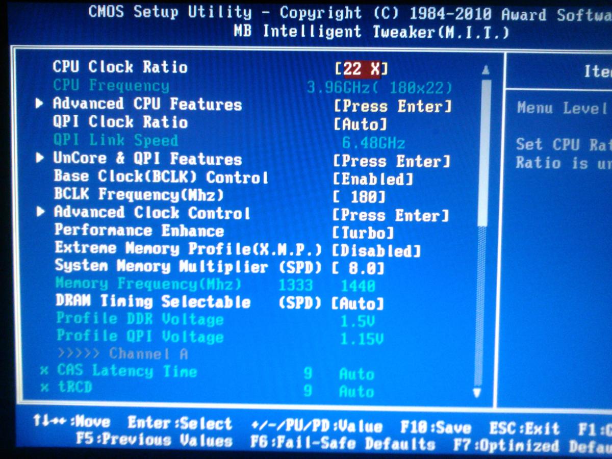

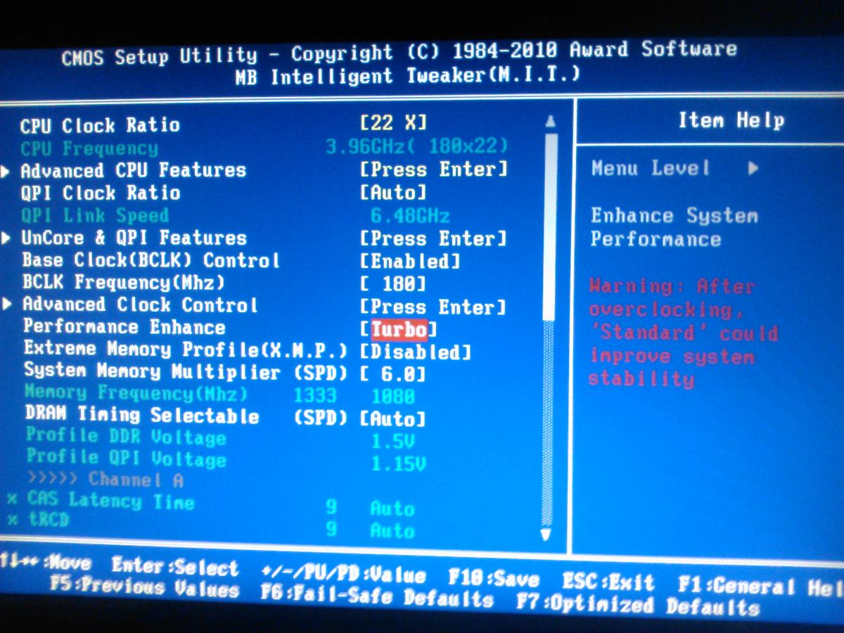

Με την τεραστια βοηθεια του SpirosZ68 απο εχθες εχω φτασει στα 4ghz με το bclk στο 182 και x22 multiplier. Παραπανω δεν παει με τιποτα. Ειτε κρασαρει πριν μπει στα windows ειτε δεν κανει boot

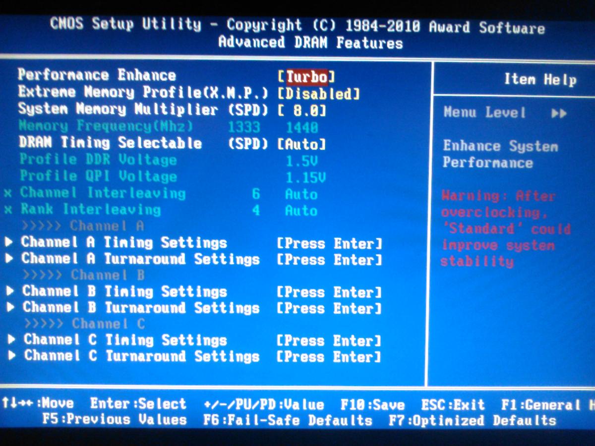

Στο spoiler βαζω τις ρυθμισεις που εχω τωρα με μονη διαφορα το bclk στο 182 και ισως το uncore x16. Προσπαθω να κραταω τις μνημες κατω απο 1600mhz, το uncore < x2Dram frequency
-Το xmp profile στις ραμ, με στοκ ρυθμισεις του επεξεργαστη δεν δουλευει, δεν κανει Boot
-Εκλεισα δυο επιλογες turbo που ειχε intel turbo boost tech και Performance enhance αλλα δεν εκανε boot
-Εβαλα x20 πολλαπλασιαστη και 200bclk αλλα στην post screen γραφει οτι εχει 22x 200 και κρασαρει αμα το αφησω

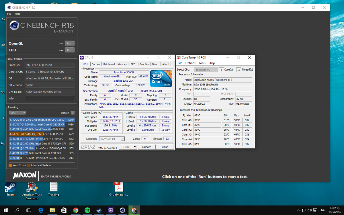

Στο Cinebench σου βγάζει κάπου 920cbs? Γιατί φοβάμαι μην τρέχει με Χ20 στα bench, όπως τους περισσότερους, αντί για το turbo multy.
Αυτο ειναι το τελευταιο που εκανα με x22 μεσα απο το bios, 909cbs
Edit: Δειχνει τον επεξεργαστη 3.64ghz = 20 x 182
Αρα το cinebench δειχνει λιγοτερο απο οτι πρεπει
