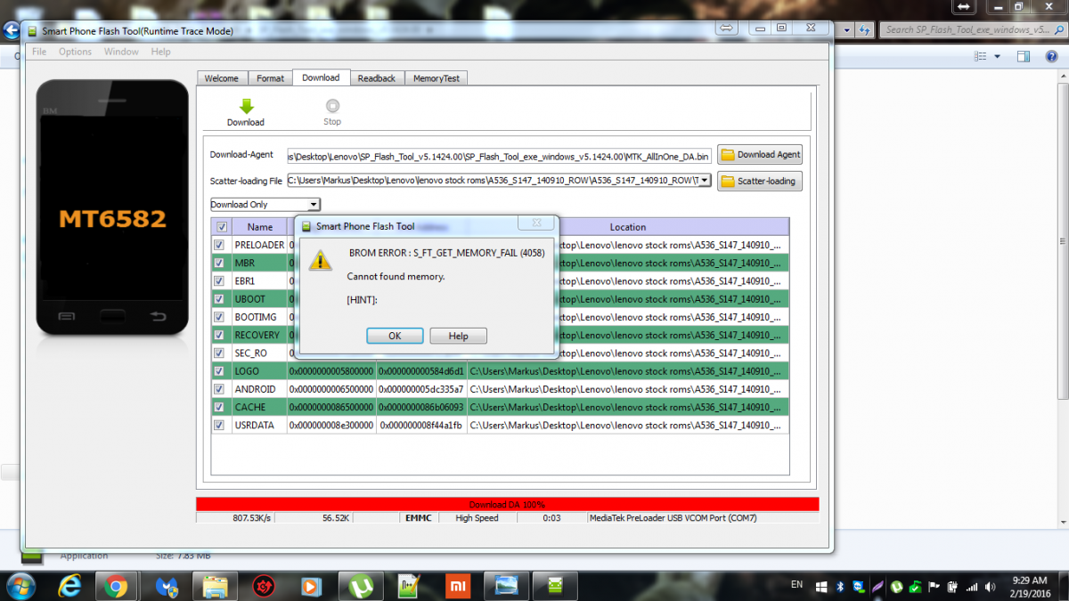

Markus Δημοσ. 20 Φεβρουαρίου 2016 Μέλος Δημοσ. 20 Φεβρουαρίου 2016 Ευχαριστω πολυ ! ακολουθησα ακριβως τις οδηγιες και μ εβγαζε το εξης ERROR
tsilitheo1 Δημοσ. 20 Φεβρουαρίου 2016 Δημοσ. 20 Φεβρουαρίου 2016 Error 4058 Message: BROM ERROR: S_FT_GET_MEMORY_FAIL (4058) Meaning: SP flash tool was unable to locate the partition you're trying to flash to Solution: * Untick any item (box) with a blank or empty Location - See more at: https://forum.hovatek.com/thread-439.html#sthash.p2QPT4bt.dpuf
saruman123 Δημοσ. 20 Φεβρουαρίου 2016 Δημοσ. 20 Φεβρουαρίου 2016 (επεξεργασμένο) Error 4058 Message: BROM ERROR: S_FT_GET_MEMORY_FAIL (4058) Meaning: SP flash tool was unable to locate the partition you're trying to flash to Solution: * Untick any item (box) with a blank or empty Location - See more at: https://forum.hovatek.com/thread-439.html#sthash.p2QPT4bt.dpufΑχααα!!!Εγω βρηκα παλι αυτο που ειπε απο την αρχει Error 8406 Message: SP FLASH TOOL ERROR (8406) Meaning: There is some compatibility problem interrupting the flashing process Solution * Try flashing another firmware for your exact model * Update VCOM drivers for the device under Device manager Επεξ/σία 20 Φεβρουαρίου 2016 από saruman123
Markus Δημοσ. 20 Φεβρουαρίου 2016 Μέλος Δημοσ. 20 Φεβρουαρίου 2016 Σε windows 7 στην αρχη μ εβγαζε το 8406 αλλα μετα κατεβασα μια πιο καινουργια εκδοση του προγραμματος και μ εβγαζε το αλλο Error 4058 Message: BROM ERROR: S_FT_GET_MEMORY_FAIL (4058) Meaning: SP flash tool was unable to locate the partition you're trying to flash to Solution: * Untick any item (box) with a blank or empty Location - See more at: https://forum.hovatek.com/thread-439.html#sthash.p2QPT4bt.dpuf το κοιταξα και αυτο αλλα δεν εχει κατι κενο
