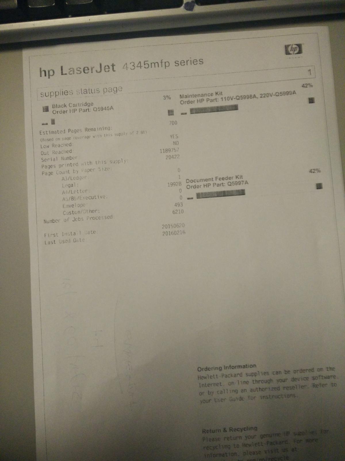

nickaras Δημοσ. 18 Φεβρουαρίου 2016 Share Δημοσ. 18 Φεβρουαρίου 2016 Καλημέρα σε όλους! Στο γραφείο που δουλεύω εχουμε ένα HP Laserjet 4345 MFP. Πρόσφατα τον πηγαμε για ένα service γιατί μασούσε χαρτιά και άφηνε κάτι σαν βρωμιά από την μια πλευρά του χαρτιού. Αλλαξαμε ροδακια και fuser film. Τωρα όμως τελειώνει το μελάνι(3%). Αρχίζει και εκτυπώνει θαμπα και ιδίως εκεί που λερωνε το χαρτί το fuser. Οφείλεται στο ότι δεν έχει μελάνι; Όπως βλέπετε και στην σελιδα status έχει εκτυπώσει 20000 περίπου σελιδες σε ένα διάστημα περίπου 8-9 μηνών. Που σημαίνει 2000-2500 σελίδες τον μήνα. Τι λύσεις υπάρχουν; Να πάρουμε καινουριο μηχάνημα αντί να πάρουμε καινούριο toner που κοστίζει 200€; Ευχαριστώ εκ των προτέρων. Συνδέστε για να σχολιάσετε Κοινοποίηση σε άλλες σελίδες άλλες επιλογές
highpriest Δημοσ. 18 Φεβρουαρίου 2016 Share Δημοσ. 18 Φεβρουαρίου 2016 (επεξεργασμένο) Το πιθανότερο είναι ότι απλώς τελειώνει ο γραφίτης και τα βγάζει θαμπά. 3% τόνερ θα έπρεπε να αλλαχτεί εδώ και καιρό. Πρακτικά, και για να μαθαίνουν και οι υπόλοιποι, όταν ένα τόνερ σου βγάλει ειδοποίηση για αλλαγή, στην ουσία σε προειδοποιεί ότι απο εκείνο το σημείο και μετά παραμένει λίγος γραφίτης μέσα και οι σελίδες που θα εκτυπώνονται θα χάνουν σταδιακά σε ποιότητα και ευκρίνεια. Άλλοι εκτυπωτές κλειδώνουν σε εκείνο το σημείο και δεν εκτυπώνουν μέχρι να αλλάξει το τόνερ ενώ άλλοι (παλαιότεροι) είναι έτσι κατασκευασμένοι που θεωρούν ότι αφου ειδοποίησαν τον ιδιοκτήτη είναι δικό του θέμα να αλλάξει το τόνερ και αφήνουν μέχρι να το εξαντλήσει όλο και ας είναι και χάλια οι εκτυπώσεις. Εσύ με αυτό το cartridge εκτύπωσες πάνω απο 20000 σελίδες που είναι και όσες δίνει maximum ο κατασκευαστής. Δεν εχει άλλο μέσα και είσαι 422 σελίδες πάνω απο το όριο. Χωρίς να αποκλείω εντελώς άλλο πρόβλημα (μιας και οι τηλεδιαγνώσεις δεν μπορούν να δώσουν 100% αποτέλεσμα) θεωρώ ότι με αλλαγή τόνερ θα είσαι οκ. Αν δεν θέλεις να χώσεις 200 ευρώ για να είσαι σίγουρος, έχεις δύο λύσεις. α) Ρωτάς αυτούς που σου έκαναν σέρβις αν έχουν κάποιο τόνερ δοκιμής να σου δώσουν, για να τσεκάρεις ότι όντως είναι οκ. Πιθανόν, αφου έχουν και σέρβις τέτοιων μηχανημάτων να κρατάνε κάποια μεταχειρισμένα τόνερ για δοκιμές. β) Παίρνεις ένα συμβατό ή ανακατασκευασμένο στο 1/3 της τιμής του αυθεντικού. Τον 4345 ΔΕΝ τον αλλάζεις με κάποιο απο τα μοντελάκια των 100 ευρώ, επειδή το τόνερ του κάνει 200 ευρώ. Πρόκειται για επαγγελματικό μηχάνημα βαριάς χρήσης που δεν έχει καμία σχέση με τα οικιακού τύπου μηχανήματα των 100-150 ευρώ. Αλλά αν είναι να τον αλλάξεις με ακριβό μηχάνημα, δεν είναι φρονιμότερο να τσεκάρεις πρώτα αν δουλεύει; Επεξ/σία 18 Φεβρουαρίου 2016 από highpriest Συνδέστε για να σχολιάσετε Κοινοποίηση σε άλλες σελίδες άλλες επιλογές
Roger Δημοσ. 18 Φεβρουαρίου 2016 Share Δημοσ. 18 Φεβρουαρίου 2016 (επεξεργασμένο) Καταρχην,εχεις ενα απο τα καλυτερα ασπρομαυρα μοντελα που εβγαλε ποτε η hp,ειχε 3.500€ στο κουτι του,δεν τον αλλαζεις αν δεν ερθει τεχνικος(που να τον ξερει)για να σου βεβαιωσει οτι πεθανε απο βαρια βλαβη.Εχουν περασει τα χρονια και τα ακριβα ανταλλακτικα του εχουν πεσει σε τιμη,αν τα βρεις απο παρεπομπορους γιατι η hp τον αποσυρει.Ολα αυτα πληροφοριακα για να ξερεις τι μηχανημα εχεις στα χερια σου ,γιατι αυτη η φραση Να πάρουμε καινουριο μηχάνημα αντί να πάρουμε καινούριο toner που κοστίζει 200€; μου χτυπησε στα ματια και με στραβωσε. Κατα δευτερον,ως προς την βλαβη σου,το εγγραφο φαινεται να εχει αχναδες και οι αχναδες τις περισσοτερες φορες οφειλονται σε λιγοστο τονερ ή προβληματικο drum(εσενα ειναι ενσωματωμενο)ή βρωμικοι καθρεφτες laser,αντε και κανενα προβληματικο transfer roller(σπανιες περιπτωσεις) O φουρνος δεν μπορει να κανει τετοια προβληματα παρα μονο μουτζουρες και πασαλειμματα ή να μην ψηνει το τονερ.Ο φουρνος θα ψησει οτι εχει αποτυπωθει,οποτε ειναι αδυνατον να αφαιρεσει τονερ εκει που εχει τυπωθει.(σε πολλους προβληματικους φουρνους μπορει να βλεπεις και ειδωλα) Αν θελεις να το βεβαιωσεις,δινεις μια εκτυπωση και μολις ακουσεις να τραβαει την σελιδα,ανοιγεις το μεγαλο καπακι με τα αμορτισερ.Το φυλλο θα εχει σταματησει κατω απο το τονερ,αφαιρεις το τονερ και αν δεις τα σημαδια εφυγες για αλλο τονερ,αν δεν τα δεις τοτε εισαι σιγουρος οτι φταιει ο φουρνος. Επισης,εχοντας ενα τετοιο μηχανημα που ειχε χιλιαρικα,ειναι απαραδεκτο να μην εχετε ενα extra toner στην ντουλαπα,ας ειναι και imitation,και ετσι με αυτον τον τροπο βεβαιωνεις οτι το αναλωσιμο σου ειναι για αλλαγη. Εχετε φυσηξει το μηχανημα προσφατα? Επεξ/σία 18 Φεβρουαρίου 2016 από Roger Συνδέστε για να σχολιάσετε Κοινοποίηση σε άλλες σελίδες άλλες επιλογές
