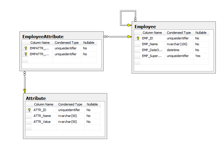

έχω μια βάση, που φαίνεται στην εικόνα. Προσπαθώ, γνωρίζοντας το EMP_ID, να βρω όλα τα ATTR_ID.
Πρώτα προσπαθώ να βρώ όλα τα EMPATTR_Employee_ID από τον πίνακα EmployeeAttribute με αυτό
var v = from ea in dc.EmployeeAttributes
        where ea.EMPATTR_EmployeeID == employeeID
        select ea;
Και μετά προσπαθώ να βρώ όλα τα ATTR_ID από τον πίνακα Attribute με αυτό
var vv = from a in dc.Attributes
         where a.ATTR_ID == v.First().EMPATTR_AttributeID
         select a;
Το θέμα είναι ότι στη βάση υπάρχουν παραπάνω Attributes για κάθε employee και αυτό που κάνω μου επιστρέφει μόνο ένα Attribute τη φορά.
Δεν μπορώ να καταλάβω που κάνω λάθος, νόμιζα ότι η κάθε κλήση θα μου τα έδεινε όλα...
Το dc είναι ένα αντικείμενο που δημιούργησα στο visual studio με το Linq to SQL.
Όλο το νταραβέρι γίνεται για να πάρω το Model που θα βγει και να το περάσω σε μια PartialView().

Επειδή αυτό είναι για άσκηση δεν μπορώ ούτε να αλλάξω τη βάση ούτε να χρησιμοποιήσω Entity, για αυτό πάω με Linq to SQL.
Αλλά για να καταλάβω, μου λες στην ουσία, ότι καλύτερο θα ήταν να μην έχω ενδιάμεσο πίνακα και να βάλω ως foreign key στον ένα πίνακα το primary key του άλλου και τ'ανάποδο?

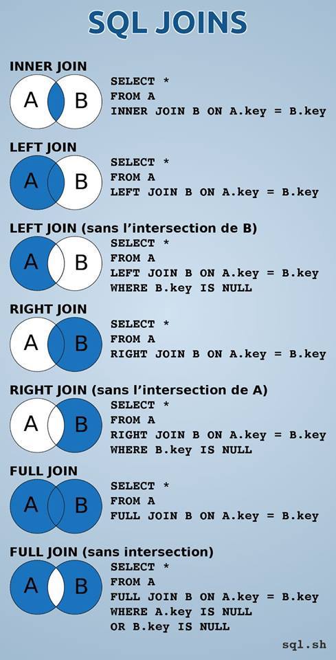

Δεν μου λες, έχω αυτή τη φωτογραφία για να βλέπω τα joins, αυτό που γίνεται εδώ είναι η πρώτη περίπτωση?
Το πρωτο. Γενικως αμα βλεπεις σκετο join, εννοειται παντα inner join. Στην sql μαλιστα μπορεις να γραψεις inner join h join, ειναι το ιδιο πραγμα. Linq βεβαια μονο Join μπορεις να γραψεις, αλλα εννοειται σαν inner join.
