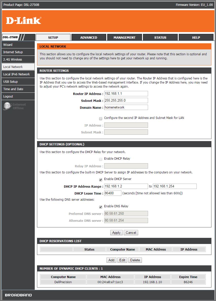

johnieXoX Δημοσ. 9 Μαρτίου 2016 Μέλος Δημοσ. 9 Μαρτίου 2016 επειδή είμαι λίγο noob σε θέματα δικτύου... ας υποθέσουμε πως δεν υπάρχουν οι άλλες συσκευές δικτύου (d-link 505 και το pirelli στον 3ο) συνδέω το router με etherner μπαίνω στο 192.168.1.1 αρχίζει το αρχικό setup το ρυθμίζω σα brigde, επιλέγω τη cyta (την έχει στους παρόχους) μετά ρυθμίζω όνομα και κωδικό πρόσβασης για το ασύρματο δίκτυο και εδώ τελειώνει η αρχική ρύθμιση. μπαίνω στο interface του router, πάω στο local network οι ρυθμίσεις είναι αυτές της εικόνας αλλάζω router ip address σε 192.168.1.2 αλλάζω DHCP ip adress range σε 192.168.1.5 to 192.168.1.254 κάνω apply βγάζω και ξαναβάζω το καλώδιο δικτύου πατάω 192.168.1.2... και παίρνω τα @@ μου έτσι δεν γίνεται η αλλαγή της ip? κάνω κάτι λάθος? επισυνάπτω εικόνα από το interface του 2750b (επικοινώνησα με την d-link και μου στέλνουν καινούργιο firmware)
