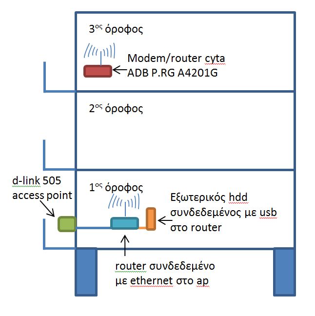

johnieXoX Δημοσ. 8 Μαρτίου 2016 Μέλος Δημοσ. 8 Μαρτίου 2016 (επεξεργασμένο) σας ευχαριστώ για τις απαντήσεις σας παιδιά.. δυστυχώς, δεν είδα την απάντηση του poulinos, και λίγες ώρες αφού μου απάντησε πήρα το d-link 505 κυρίως επειδή είχε usb θύρα αποτέλεσμα: - έχω κερδίσει μόνο μερικά μέτρα παραπάνω σε σήμα (πλέον έχω wifi στο μπάνιο.. αλλά όχι και στην κουζίνα που είναι στην άλλη πλευρά) - η usb που έχει δεν μπορεί να κάνει δικτυακό τον εξωτερικό μου δίσκο, παρά μόνο μέσω του browser μου δίνει πρόσβαση σε αρχεία πολυμέσων.. ύστερα από επικοινωνία και με την d-link, η συσκευή δεν κάνει δίσκους map στα windows... πλέον πηγαίνω προς τη λύση γ του poulinos, μιας και έχει ήδη τρύπα ο τοίχος για κεραία. οπότε έχουμε την συνδεσμολογία της εικόνας. πλέον: - ψάχνω μεταχειρισμένο router με usb για να συνδεθεί ο δίσκος (βλέπω τα ADB P.RG A4201G πως είναι φθηνά και με 2 usb, αλλά δεν ξέρω αν το interface τους θέλει κάποιο ξεκλείδωμα λόγω cyta. αν ξεκλειδώνουν, με 7 € που τα πουλάνε είναι super! αλλιώς το d-link dsl-2750b n300 λέει τίποτα?) - δεν ξέρω αν θα με καλύψει σε απόδοση το d-link 505 ή να κοιτάξω να το αλλάξω (έχει αγοραστεί την πέμπτη από το techstores). το tp-link 5210 το βλέπω εξαντλημένο.. αν βάλω το tp-link 701nd στο μπαλκόνι θα τα παίξει? οποιαδήποτε πρόταση για router με usb ή repeater/ access point δεκτή. (καταλαβαίνετε πως θα χρειαστώ βοήθεια και για τις απαιτούμενες ρυθμίσεις εε? ) Επεξ/σία 8 Μαρτίου 2016 από johnieXoX
poulinos Δημοσ. 8 Μαρτίου 2016 Δημοσ. 8 Μαρτίου 2016 σας ευχαριστώ για τις απαντήσεις σας παιδιά.. δυστυχώς, δεν είδα την απάντηση του poulinos, και λίγες ώρες αφού μου απάντησε πήρα το d-link 505 κυρίως επειδή είχε usb θύρα αποτέλεσμα: - έχω κερδίσει μόνο μερικά μέτρα παραπάνω σε σήμα (πλέον έχω wifi στο μπάνιο.. αλλά όχι και στην κουζίνα που είναι στην άλλη πλευρά) - η usb που έχει δεν μπορεί να κάνει δικτυακό τον εξωτερικό μου δίσκο, παρά μόνο μέσω του browser μου δίνει πρόσβαση σε αρχεία πολυμέσων.. ύστερα από επικοινωνία και με την d-link, η συσκευή δεν κάνει δίσκους map στα windows... πλέον πηγαίνω προς τη λύση γ του poulinos, μιας και έχει ήδη τρύπα ο τοίχος για κεραία. οπότε έχουμε την συνδεσμολογία της εικόνας. πλέον: - ψάχνω μεταχειρισμένο router με usb για να συνδεθεί ο δίσκος (βλέπω τα ADB P.RG A4201G πως είναι φθηνά και με 2 usb, αλλά δεν ξέρω αν το interface τους θέλει κάποιο ξεκλείδωμα λόγω cyta. αν ξεκλειδώνουν, με 7 € που τα πουλάνε είναι super! αλλιώς το d-link dsl-2750b n300 λέει τίποτα?) - δεν ξέρω αν θα με καλύψει σε απόδοση το d-link 505 ή να κοιτάξω να το αλλάξω (έχει αγοραστεί την πέμπτη από το techstores). το tp-link 5210 το βλέπω εξαντλημένο.. αν βάλω το tp-link 701nd στο μπαλκόνι θα τα παίξει? οποιαδήποτε πρόταση για router με usb ή repeater/ access point δεκτή. (καταλαβαίνετε πως θα χρειαστώ βοήθεια και για τις απαιτούμενες ρυθμίσεις εε? ) α.πολυ μικρο με εσωτερικες κεραιες για να δωσει καλυτερο σημα. β.στο Manual το λεει Plug in a USB storage drive to share files Access and play files through a web interface or the SharePortTM Mobile app for mobile devices DLNA server streams media to DLNA-capable devices το dlink παιζει σαν client Οχι access point αφου παιρνει ασυρματα.αν εριχνες καλωδιο απο πανω μεχρι μεσα θα εβαζες μονο ενα routerκαι θα εκανες δουλεια. αν θες admin password για cyta ειναι αυτα ΖΤΕ - CytaAdmRes - d5l_cyt@_Adm1n VDSL - CytaAdmRes - R3$Adm1n Thomson-782-703-788-780 - cytaadmin - cyt@$upp0rt Pirelli P.RG A4201G - CytaAdmRes - d5l_cyt@_Adm1n Pirelli DRG A225G //technicolor - cytaadmin - cyt@$upp0rt ADB YAPS 4100N - CytaAdmRes - d5l_cyt@_Adm1n VDSL ADB - CytaAdmRes - R3$Adm1n ----------------------------------- το Dlink 505 δεν ειναι Outdoor.αν βαλεις το 801Nd και δεν ειναι σε στεγανο κουτι το ξεχνας.θα το παρεις στο χερι. το 2750b ειναι adsl router>μπορει να παιξει βεβαιακαι σαν σκετο access point αμα θες οποτε αν σου κανει σε θεμα με τον δισκο παρτο.διαβασε το manual για να δεις τι κανει η Usb και να δεις τι filesystems βλεπει.επισης μην περιμενεις τρελλη ταχυτητα.μην περιμενεις δηλαδη οτι θα παιξει πανω στο ρουτερ οπως θα επαιζε αν ειχες το δικο Usb.ακομα και ethernet να μεταφερεις δεν θα δεις κατι τρελλο. ασε που δεν εχει gigabit οποτε ετσι και αλλιως η 100ara ethernet θα σε ριξει στα 12 mbyte /sec περιπου.εκτος αν πας σε κατι gigabit και Usb 3.πχ κανα asus. Παντως αν στο αλλαζουν θα επερνα κατι αλλο.εκτος οπως ειπα αν μπορεις να ριξεις καλωδιο οποτε ολα θα παιξουν πολυ καλυτερα και με μηδαμινες απωλειες αφου θα εισαι καλωδιακα μεχρι κατω σε σενα. σε repeater indoor που θαπαιξει client το tp link 801nd.σε Outdoor υπαρχει το 5210.υπαρχουν και Ubiquiti μετα και Mikrotik αλλα μπλεκεις σε πιο δυσκολα. σε router τωρα δες αν θες να ειναι gigabit ή οχι οπως και αν εχει usb 3.0 ή Usb 2.0 και αποφασισε.tp link ειναι value for money. τωρα ειτε παρεις adsl/vdsl router ειτε παρεις σκετο ρουτερ και στις 2 περιπτωσεις μπορεις νακανεις την δουλεια σου απλα με διαφορετικο τροπο. οτι παρεις πρωτα καντο firmware update.πριν παρεις διαβασε το Manual και δες reviews αν κανει αυτα που θες. usb 3.0 εχω δει σε asus αλλα σιγουρα θα υπαρχουν και αλλες εταιρειες.
johnieXoX Δημοσ. 8 Μαρτίου 2016 Μέλος Δημοσ. 8 Μαρτίου 2016 thank you poulinos! εξυπηρετικότατος και αναλυτικότατος! λέω να πάρω το d-link 2750 που το βρίσκω στα 20€, που φαίνεται να κάνει κανονικά map usb δίσκους. router με usb 3 ξεκινάνε από 80 € οπότε είναι απαγορευτικά. ψάχνω μήπως βρω το tp-link 2510 για το μπαλκόνι. υποθέτω θα δουλεύει πολύ καλύτερα το δίκτυο με αυτά τα δύο.
