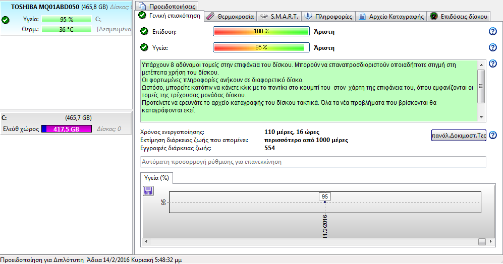

Επισκέπτης Δημοσ. 14 Φεβρουαρίου 2016 Δημοσ. 14 Φεβρουαρίου 2016 Καλησπέρα! Πόσο καιρό έχεις το λαπτοπ? Για αρχή, κατέβασε το hdsentinel και δες την υγεία του σκληρού δίσκου.

Επισκέπτης Δημοσ. 14 Φεβρουαρίου 2016 Δημοσ. 14 Φεβρουαρίου 2016 Το 95% της υγείας του δίσκου μπορεί να ευθύνεται για τα κολλήματα.

Mathletic Δημοσ. 14 Φεβρουαρίου 2016 Μέλος Δημοσ. 14 Φεβρουαρίου 2016 Το 95% της υγείας του δίσκου μπορεί να ευθύνεται για τα κολλήματα. Μπορώ να κάνω κάτι γι'αυτό?
Επισκέπτης Δημοσ. 14 Φεβρουαρίου 2016 Δημοσ. 14 Φεβρουαρίου 2016 Όχι, απλά παρακολούθα την υγεία του δίσκου και κράτα αντίγραφα ασφαλείας. Μπορεί να μείνει στην ίδια κατάσταση για καιρό, μπορεί την άλλη μέρα να μην ανοίγει (ακραίο σενάριο) αλλά δεν ποτε δεν είσαι σίγουρος τι μπορεί να γίνει. καπως τραβηγμενο δεν βρισκεις ? δεν ειναι 50% ειναι 95% ειναι νωρις ακομη για κολληματα απο αυτο το ποσοστο Για αυτό έγγραψα το 'μπορεί. Παίζει τα κολλήματα να είναι από άλλη αιτία.
Mathletic Δημοσ. 14 Φεβρουαρίου 2016 Μέλος Δημοσ. 14 Φεβρουαρίου 2016 Ποιά μπορεί να είναι η αιτία ότι η υγεία του δίσκου είναι στο 95% και όχι στο 100% ?
Επισκέπτης Δημοσ. 14 Φεβρουαρίου 2016 Δημοσ. 14 Φεβρουαρίου 2016 Ξεκινά να φθείρεται η υγεία του και αν πέσει πολύ καθιστα τον δίσκο μη χρήσιμο.
Mathletic Δημοσ. 15 Φεβρουαρίου 2016 Μέλος Δημοσ. 15 Φεβρουαρίου 2016 Ξεκινά να φθείρεται η υγεία του και αν πέσει πολύ καθιστα τον δίσκο μη χρήσιμο. Άλλαξα τον δίσκο το περασμένο καλοκαίρι. Είναι φυσιολογικό να αρχίζει να φθείρεται μετά από τόσο λίγο χρόνο?
Επισκέπτης Δημοσ. 15 Φεβρουαρίου 2016 Δημοσ. 15 Φεβρουαρίου 2016 Πολλοί παράγοντες, μπορεί να φταίνε, όπως αστοχία του δίσκου και υψηλές θερμοκρασίες .
