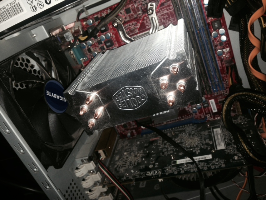

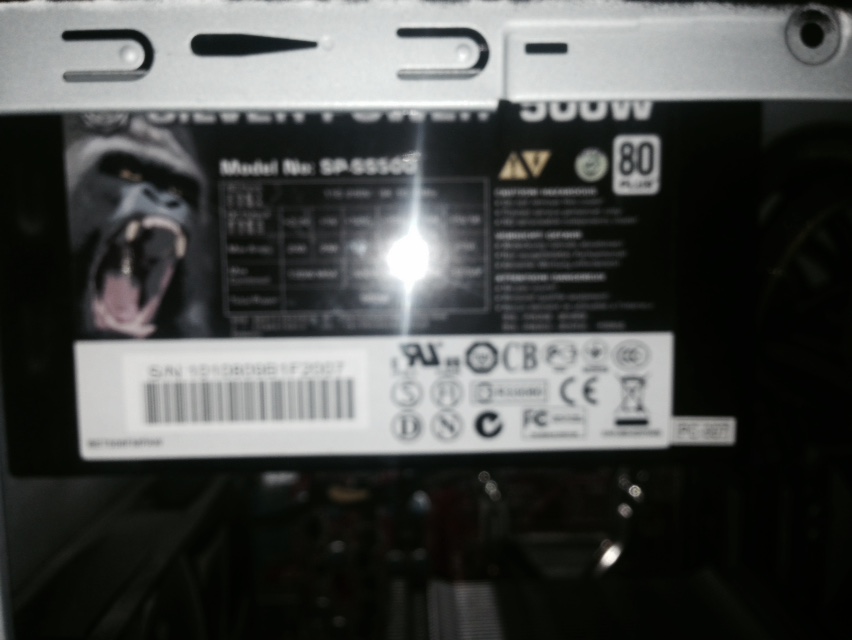

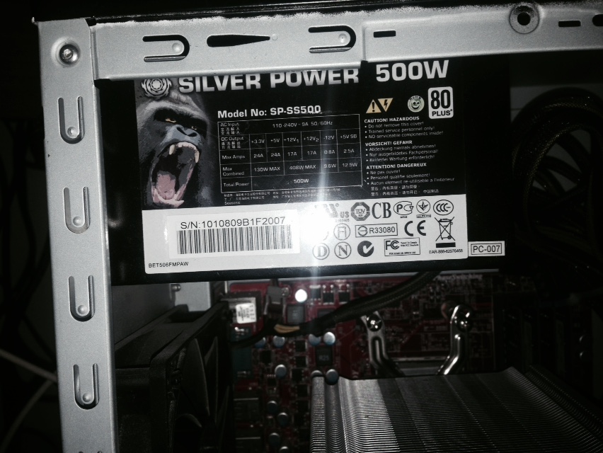

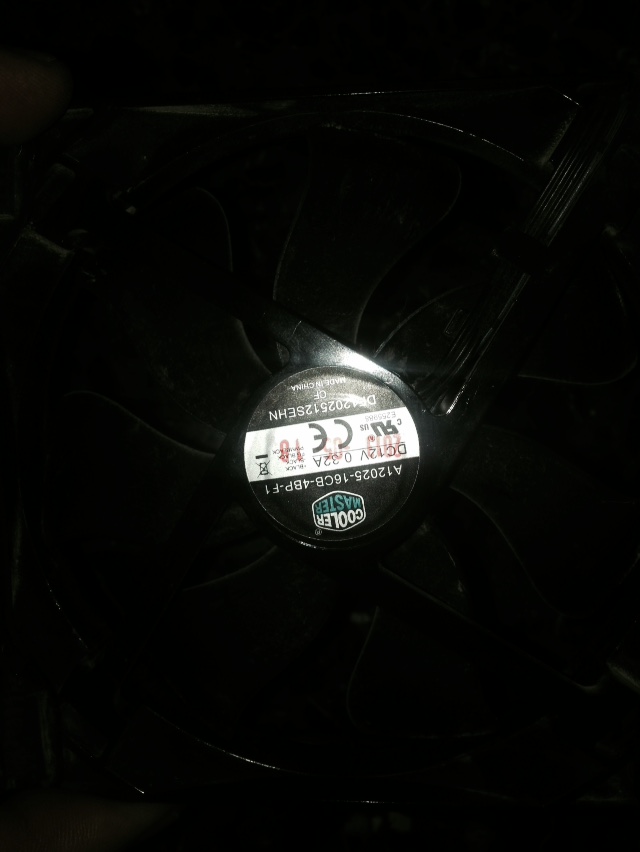

Pantelismor Δημοσ. 14 Φεβρουαρίου 2016 Δημοσ. 14 Φεβρουαρίου 2016 Καλημέρα σας, Είμαι κάτοχος ενός σταθερού υπολογιστή εδώ και 5-6 χρονια. Το σύστημα μου είναι AMD Phenom(tm.) II X4 955 3.20 GHZ με καρτα γραφικών ATI Radeon HD4850. Είμαι αρκετά ευχαριστημένος θα έλεγα. Το μόνο πρόβλημα που αντιμετωπίζω είναι του θορύβου. Είναι ιδιαίτερα εκνευριστικο , ειδικά όταν κάθεται δίπλα η κοπέλα σου με ένα Laptop Imac. Που είναι σα να μην υπάρχει.. Ανοίγοντας λοιπόν το κουτι παρατήρησα ότι τον θόρυβο τον κάνει ο ανεμιστηρας της καρτας γραφικων και του επεξεργαστή. Σε δεύτερη φάση λιγότερο θόρυβο κάνει ο ανεμιστήρας του τροφοδοτικού. Τους ανεμιστήρες του κουτιού τους εχω αποσυνδέσει τώρα το χειμώνα. Θα ήθελα λοιπον να μου προτείνεται λύσεις προκειμένου να μειώσω οσο τον δυνατόν περισσότερο το θόρυβο που κάνει το μηχάνημα μου. Θα ήθελα οικονομικές λύσεις καθώς νομίζω ότι δεν αξίζει να πετάω λεφτά σε ένα σχετικά παλιό μηχάνημα. Σας επισυνάπτω φωτώ από τον ανεμιστήρα του επεξεργαστή και από το τροφοδοτικο Ευχαριστω πολύ εκ των προτερων.
terry308 Δημοσ. 14 Φεβρουαρίου 2016 Δημοσ. 14 Φεβρουαρίου 2016 Τσέκαρε αν έχει καθήσει σωστά ο ανεμιστήρας στην ψύκτρα και δεν βρίσκει σε κανένα καλώδιο Από κει και πέρα 3 πολύ καλες επιλογες είναι οι : ARCTIC COOLING F12 FAN 120MM SCYTHE SY1225SL12L SLIP STREAM 120MM CASE FAN ARCTIC COOLING F12 PWM CO FAN 120MM Αν κάνει θόρυβο και του τροφοδοτικού και "πιάνουν" τα χέρια σου μπορείς να τον αλλάξεις κι εκείνον

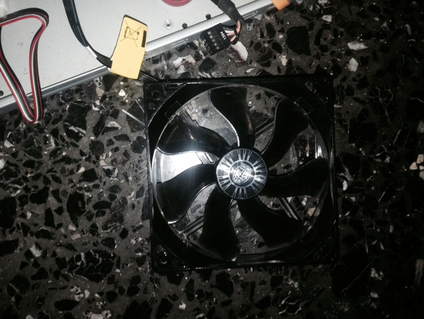

Pantelismor Δημοσ. 14 Φεβρουαρίου 2016 Μέλος Δημοσ. 14 Φεβρουαρίου 2016 Καλησπερα και παλι Ο ανεμιστηρας που εχω τωρα πρεπει να ειναι αυτος http://www.avadirect.com/A12025-120mm-Black-Case-Fan-3-Pin-Power/Product/1891958 Αν καταλαβενω σωστα ο θορυβος που κανει εχει να κανει με το dBA , σωστα ? αρα ψαχνω ενα ανεμιστηρα με χαμηλο DBA ?? Επισης πως ξερω πως θα προσαρμοζεται ο ανεμιστηρας πανω στην ψηκτρα που υπαρχει τωρα ?? Σχετικα με το τροφοδοτικο, εχω το παρακατω http://tech-reviews.co.uk/reviews/silver-power-sp-ss500-power-supply-review/ Που βλεπω ποσο αθορυβο ειναι ??? ευχαριστω.
Rod@X Δημοσ. 14 Φεβρουαρίου 2016 Δημοσ. 14 Φεβρουαρίου 2016 Νομιζω οτι ο ανεμηστηρας της ψυκτρας επεξεργαστη σου δεν ειναι PWM, δηλαδη δουλευει συνεχεια σε φουλ στροφες. Η τον αλλαζεις ή αν δεν εχεις προβλημα απο θερμοκρασιες, προσθετεις ενα fan controller http://www.e-shop.gr/images/PER/BIG/PER.806160.jpg (αυτο εχω κανει και εγώ)

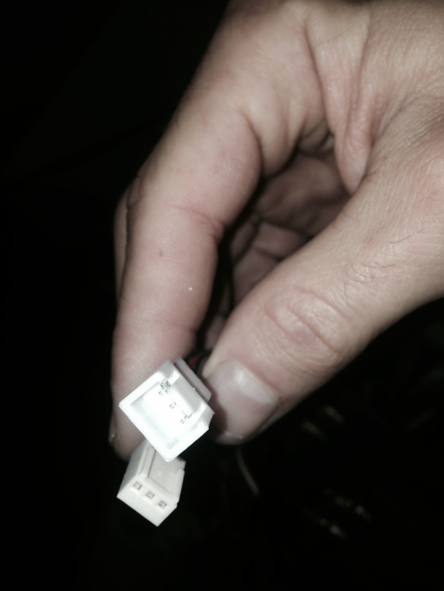

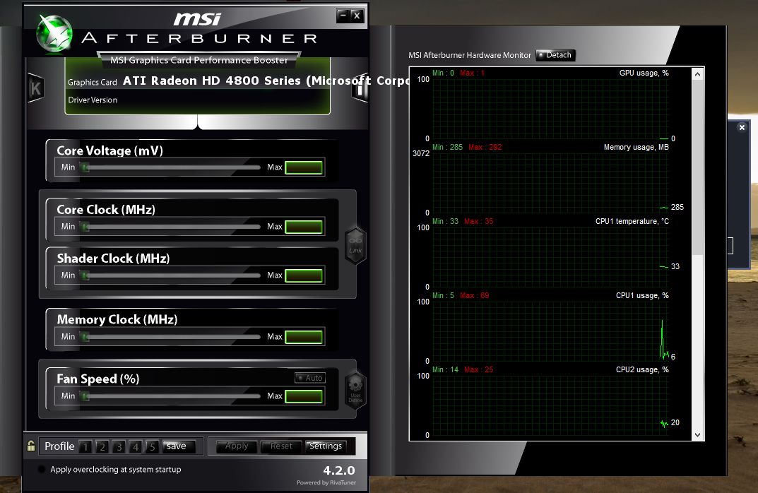

Pantelismor Δημοσ. 15 Φεβρουαρίου 2016 Μέλος Δημοσ. 15 Φεβρουαρίου 2016 Νομιζω οτι ο ανεμηστηρας της ψυκτρας επεξεργαστη σου δεν ειναι PWM, δηλαδη δουλευει συνεχεια σε φουλ στροφες. Η τον αλλαζεις ή αν δεν εχεις προβλημα απο θερμοκρασιες, προσθετεις ενα fan controller http://www.e-shop.gr/images/PER/BIG/PER.806160.jpg (αυτο εχω κανει και εγώ) Καλημέρα. η αληθεια ειναι οτι αγορασα ενα fan controller , αλλα μαλλον δεν ειναι σωστο. Εχει 3 υποδοχες ενω ο ανεμιστηρας εχει 4 ??? Μηπως δεν εχω καταλαβει πως θα κανω τη συνδεσμολογια ??? Επισης για τον ανεμιστηρα της καρτας γραφικων τι μπορω να κανω ?? Κατι διαβασα για το MSI Afterburner, το εγκατεστησα αλλα δεν ξερω πως λειτουργει ??

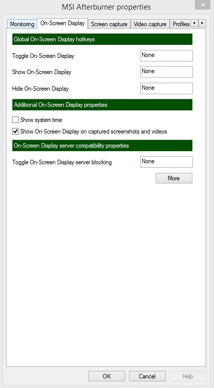

Sheogorath Δημοσ. 15 Φεβρουαρίου 2016 Δημοσ. 15 Φεβρουαρίου 2016 Θα πας στο options custom fan profile/ curve. Δες βιντεο στο youtube. Ο ανεμιστηρας του επεξεργαστη ειναι pwm οποτε το ρυθμιζεις απο το bios. Καθαρισε και την ψυκτρα. Αν θες ριξε λιγο και την ταση του επεξεργαστη. Ενα 5% ειναι ασφαλες και σταθερο λογικα.
Pantelismor Δημοσ. 16 Φεβρουαρίου 2016 Μέλος Δημοσ. 16 Φεβρουαρίου 2016 Θα πας στο options custom fan profile/ curve. Δες βιντεο στο youtube. Ο ανεμιστηρας του επεξεργαστη ειναι pwm οποτε το ρυθμιζεις απο το bios. Καθαρισε και την ψυκτρα. Αν θες ριξε λιγο και την ταση του επεξεργαστη. Ενα 5% ειναι ασφαλες και σταθερο λογικα. Το προβλημα ειναι οτι δεν εμφανιζεται το Tab του Fan Επισης πως ρυθμιζω τον ανεμιστηρα απο το BIOS ?? Δεν το εχω κανει ποτε...

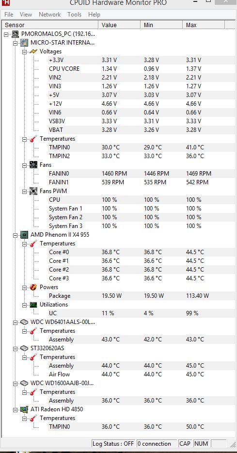

Pantelismor Δημοσ. 16 Φεβρουαρίου 2016 Μέλος Δημοσ. 16 Φεβρουαρίου 2016 Eβαλα και το CPUID HWMonitorPro. και τα αποτελεσματα τα επισυναπτω στην παρακατω φωτογραφια

Sheogorath Δημοσ. 17 Φεβρουαρίου 2016 Δημοσ. 17 Φεβρουαρίου 2016 Απλα ειναι ρυθμισμενα για 100% ενω δεν χρειαζεται. Ας τα κατεβασει απο το bios.
Pantelismor Δημοσ. 17 Φεβρουαρίου 2016 Μέλος Δημοσ. 17 Φεβρουαρίου 2016 Η΄το πουλας και χρησιμοποιεις το imac της κοπελιας σου η΄την παντρευεσαι και σου κανει ο πεθερος σου δωρο ενα imac και ασε τους αλλους να ψαχνουν sta bios και στα uefi πως θα χαμηλωσουν τους ανεμιστηρες!Και να ξερεις οτι ο βηχας και τα imac δεν κρυβονται και οπου υπαρχει ενα imac, μπορει να υπαρξει και δευτερο! Χαχαχα... ωραιος, ε οχι να παντρευτω για ενα Mac, αν και θα το ηθελα !!! Λοιπον περα απο την πλακα. το προβλημα με τους ανεμιστηρες του κουτιου,τους σκληρους και τον ανεμιστηρα του επεξεργαστη εχει λυθεί. Το μονο που μου μενει ειναι να ρυθμισω τον ανεμιστηρα της καρτας γραφικων . Τι μπορει να γινει ?? Γιατι το MSI Burner δεν μου λειτουργει ???
ZELOMOTH Δημοσ. 17 Φεβρουαρίου 2016 Δημοσ. 17 Φεβρουαρίου 2016 Χαχαχα... ωραιος, ε οχι να παντρευτω για ενα Mac, αν και θα το ηθελα !!! Λοιπον περα απο την πλακα. το προβλημα με τους ανεμιστηρες του κουτιου,τους σκληρους και τον ανεμιστηρα του επεξεργαστη εχει λυθεί. Το μονο που μου μενει ειναι να ρυθμισω τον ανεμιστηρα της καρτας γραφικων . Τι μπορει να γινει ?? Γιατι το MSI Burner δεν μου λειτουργει ??? (Χαχαχα... ωραιος, ε οχι να παντρευτω για ενα Mac, αν και θα το ηθελα !!!) το mac θα΄θελες η΄το να παντρευτεις? ττην μαμισια ψυκτρα εχεις πανω στον επεξεργαστη? Γιατι εγω εχω τον 940BE και με το παραμικρο βογγαει και τωρα πριν λιγο μπηκα bios και εβαλα smart mode cpu fan κτλ αλλα εννοειται οτι θα κραταει παρα πανω θερμοκρασια και οτι το καλοκαιρι παμε για πυροσβεστηρα.. οκ οκ οκ την ειδα την ψυκτρα σου, εμενα παντως η μαμισια ειναι και θα παρω λιγο αργοτερα οταν αρχισει τις απογειωσεις μια καλυτερη.Οσων αφορα την καρτα γραφικων, κοιτα να της περασεις φρεσκια παστουλα να καθαρισεις ανεμηστηρακι και ψυκτρα και ψαξου λιγο με κανα προγραμμα της καρτουλας (msi) οπως λες η΄μαλλον καλυτερα της ati
