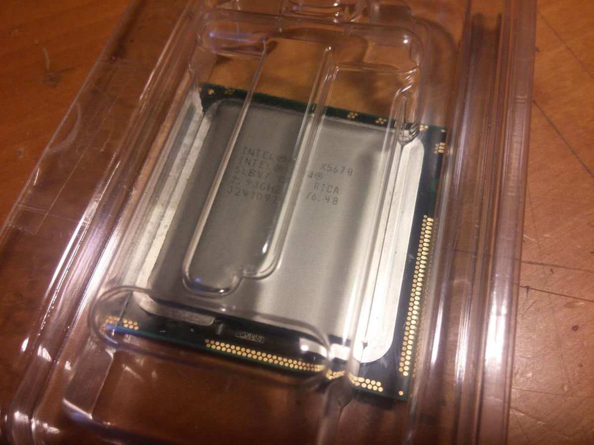

GeorgeSmirlis Δημοσ. 24 Φεβρουαρίου 2016 Δημοσ. 24 Φεβρουαρίου 2016 Να τος και ο xeon. Βραδάκι η εγκατασταση και τα πρωτα benchmarks! 1 1

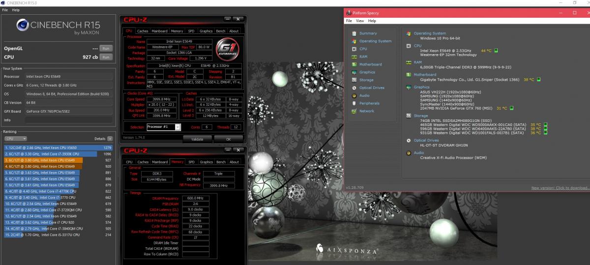

ChrisAttart Δημοσ. 25 Φεβρουαρίου 2016 Δημοσ. 25 Φεβρουαρίου 2016 Μερικα Bench απο 6core E5649 στα 4Ghz Stable ... Να τος και ο xeon. Βραδάκι η εγκατασταση και τα πρωτα benchmarks! Μην τον αφησεις στα 4ghz πρεπει να χρονιζει πολυ παραπανω stable ... Πηγα 4 με τον Ε5649 πανευκολα και ειναι αρκετα μικροτερο μοντελο απο τον δικο σου .. 1

ChrisAttart Δημοσ. 25 Φεβρουαρίου 2016 Δημοσ. 25 Φεβρουαρίου 2016 Μου πεταγε bsod οταν ειχα ανοιχτα στα c1,c2,c3,c4 states , καμμια 2 φορες την εβδομαδα ... δουλευε 22*180 στους 2 (4,2) και 20*180 με τους 6 (3.8) , τωρα ειναι 20*200 με μονο τα c1 states ενεργα ( δεν παει πανω απο 20 multiplier δηλαδη) και απλα ειναι σταθεροτατο , ριχνει και χρονισμους και voltage μονο του στα 3ghz (200*15) idle . Και γενικα δεν την εχω μαθει τοσο καλα στο oc την g1 sniper .. πριν με ι7 920 ειχα μια P6T και ειχα μαθει να παιζω οριο με την Asus ...
GeorgeSmirlis Δημοσ. 25 Φεβρουαρίου 2016 Δημοσ. 25 Φεβρουαρίου 2016 Λοιπον τον εβαλα στα 4.2 με 1.26v. Στο linx περασε 20 κυκλους σταθεροτατος οπως και στο prime95 ενα μισαωρο σουπερ. Η ραμ μου ειναι ΓΤΠ καθως και χρονιζει δυσκολα και εχει και πολυ χαλαρα timings. Την εχω να παιζει σε auto. Αν την πειραξω θα πεταξει bsod. Πρεπει να ασχοληθω πολυ με αυτην για να δω που παιζουν τα timings! Σε cinebench r15 βγαζω 900~ ποντους, καλα ειναι? 2

ChrisAttart Δημοσ. 26 Φεβρουαρίου 2016 Δημοσ. 26 Φεβρουαρίου 2016 Εμενα δεν πεζει πανω απο 20 σε ολους μαζι 20 ειναι μαχ σε ολους και 22 στους 2 πρωτους πυρινες ... 4Ghz 200*20 1.32 εχει βγαλει μεχρι 934cb R15 (30c idle , 65c max )
