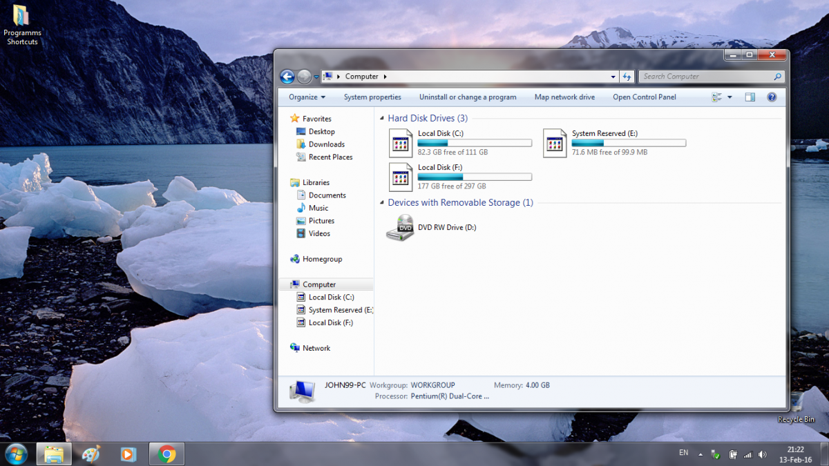

SuPerMaNrE Δημοσ. 13 Φεβρουαρίου 2016 Δημοσ. 13 Φεβρουαρίου 2016 Καλησπέρα σε όλους, έχω το εξής πρόβλημα.Αν ανοίξω τον υπολογιστή βλέπω τους 2 μυο σκληρούς και ότι άλλο συνδέσω σε usb ( π.χ. στικάκι) με το εικονίδιο broken όπως θα δείτε στην εικόνα. Δοκίμασα να ψάξω το autorun αρχείο και να το διαγράψω αλλά δεν το βρήκα. Τι να κάνω, δεν μπορώ να το βλέπω έτσι.Αν συνδέσω ένα νέο στικάκι το εμφανίζει πάλι έτσι ---------------------------------------------------------------------------------- http://www.askvg.com/frequently-asked-problems-with-solutions/ τίποτα τέτοιο? Είναι επικίνδυνο τίποτα από αυτά?

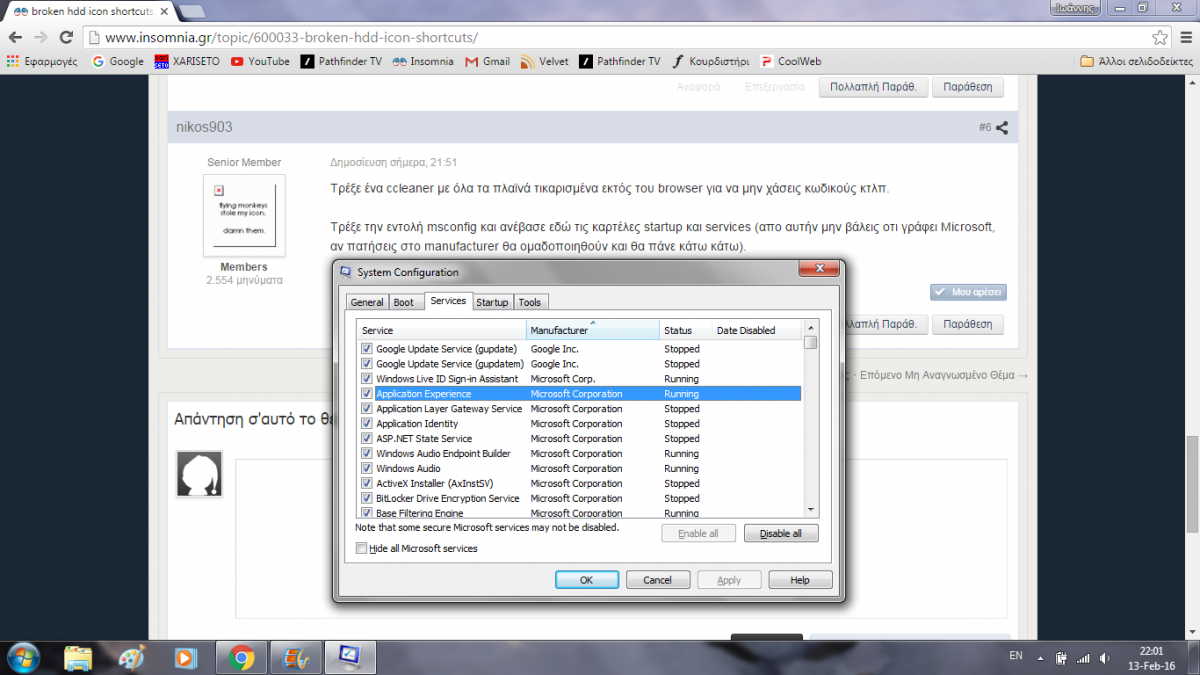

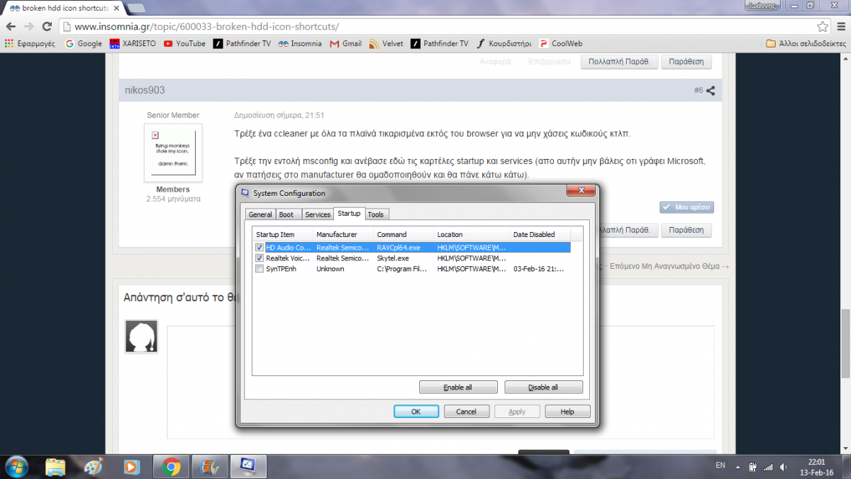

nikos903 Δημοσ. 13 Φεβρουαρίου 2016 Δημοσ. 13 Φεβρουαρίου 2016 Τρέξε ένα ccleaner με όλα τα πλαϊνά τικαρισμένα εκτός του browser για να μην χάσεις κωδικούς κτλπ. Τρέξε την εντολή msconfig και ανέβασε εδώ τις καρτέλες startup και services (απο αυτήν μην βάλεις οτι γράφει Microsoft, αν πατήσεις στο manufacturer θα ομαδοποιηθούν και θα πάνε κάτω κάτω). 1
SuPerMaNrE Δημοσ. 13 Φεβρουαρίου 2016 Μέλος Δημοσ. 13 Φεβρουαρίου 2016 ορίστε, το cclenaer δεν έκανε τίποτα, πρέπει να κάνω ρεσαρτ?
