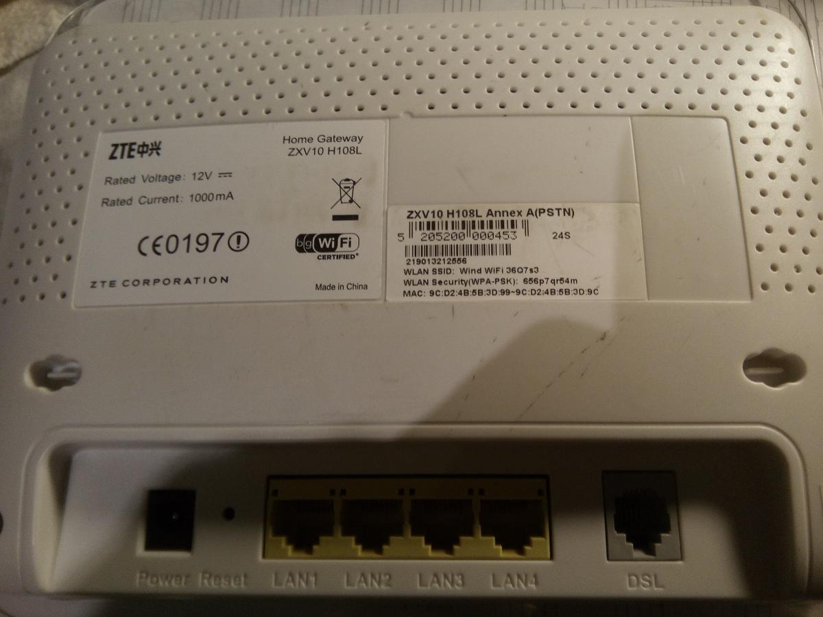

MechaCorn Δημοσ. 14 Μαρτίου 2016 Μέλος Δημοσ. 14 Μαρτίου 2016 δεν την ξερω αυτην την μαρκα.αναλογως τα λεφτα που δινεις .αν θες κατι σε 802.11n που πιστευω οτι ειναι μια χαρα μπορεις να πας στο 801nd ή και στο 901 nd της tp link.εκτος αν θες ac wireless που δεν εχει νοημα δεν θα κερδισεις κατι εκτος αν θες να κανεις μεταφορες αρχειων απο το wireless.εκει βεβαια θες και ac wifi στα pc.να παρεις σκετο router δεν εχει νοημα και να τον κανεις access point.γιατι θα τον βαλεις να παιξει σαν access point παλι.μπορεις να τον βαλεις και σαν ρουτερ αλλα δεν θα κερδισεις κατι.απλα θα κανεις την ζωη σου πιο δυσκολη.αν τωρα εχεις κανα παλιο adsl/vdsl router μπορεις να το κανεις access point σε χρονο μηδεν οποτε να μην πληρωσεις τιποτα. και αυτο δεν ειναι κατι δυσκολο. τα υλικα να εχεις και θα γινει.το πιο δυσκολο ειναι οι τρυπες παρα ολα τα αλλα. Έχω ένα παλιό router της wind υποθετω είναι οκ σωστά; Θα έχω και wifi στο κινητο και Ethernet στο pc; Δεν αποκλείει το ένα το άλλο, αυτό εννοώ. Θα είναι plug 'n play ή θα πρέπει να ρυθμισω κάτι πρώτα;
poulinos Δημοσ. 14 Μαρτίου 2016 Δημοσ. 14 Μαρτίου 2016 Έχω ένα παλιό router της wind υποθετω είναι οκ σωστά; Θα έχω και wifi στο κινητο και Ethernet στο pc; Δεν αποκλείει το ένα το άλλο, αυτό εννοώ. Θα είναι plug 'n play ή θα πρέπει να ρυθμισω κάτι πρώτα; IMG_20160314_201802.jpg αν και το συγκεκριμενο ειναι για κλαματα εν τουτοις βαλτο πανω και βλεπεις αν σου κανει ή οχι .αν δεν σου κανει παιρνεις καποιο αλλο.θα χρειαστει να κανεις 2-3 ρυθμισεις τιποτα δυσκολο.να φτιαξεις το wireless,να κλεισεις τον dhcp και να βαλεις μια Ip στο ιδιο δικτυο με το πανω router>αν δηλαδη το πανω ειναι 192.168.1.1 ή 192.168.1.254 βαζεις το δικο σου 192.168.1.253.αν μεχρι τοτε βρεις και κανα αλλο ρουτερ καβατζωσε το.
MechaCorn Δημοσ. 14 Μαρτίου 2016 Μέλος Δημοσ. 14 Μαρτίου 2016 αν και το συγκεκριμενο ειναι για κλαματα εν τουτοις βαλτο πανω και βλεπεις αν σου κανει ή οχι .αν δεν σου κανει παιρνεις καποιο αλλο.θα χρειαστει να κανεις 2-3 ρυθμισεις τιποτα δυσκολο.να φτιαξεις το wireless,να κλεισεις τον dhcp και να βαλεις μια Ip στο ιδιο δικτυο με το πανω router>αν δηλαδη το πανω ειναι 192.168.1.1 ή 192.168.1.254 βαζεις το δικο σου 192.168.1.253.αν μεχρι τοτε βρεις και κανα αλλο ρουτερ καβατζωσε το. Τις ρυθμίσεις θα τις κάνω βάζοντας την IP του 2ου router στον browser; Θα το τεσταρω μια τώρα, να συνδεσω με Ethernet μια θύρα LAN του 1ου ρουτερ με την dsl του 2ου ή μια LAN του 1ου με μια LAN του 2ου;
poulinos Δημοσ. 14 Μαρτίου 2016 Δημοσ. 14 Μαρτίου 2016 Τις ρυθμίσεις θα τις κάνω βάζοντας την IP του 2ου router στον browser; Θα το τεσταρω μια τώρα, να συνδεσω με Ethernet μια θύρα LAN του 1ου ρουτερ με την dsl του 2ου ή μια LAN του 1ου με μια LAN του 2ου; δεν χρειαζεται στην αρχη να το συνδεσεις ειδικα αμα εχουν την ιδια ip.εσυ δες τι ip ειναι το πανω ρουτερ(default gateway αν πας απο cmd και γραψεις ipconfig).δες μετα τι ip εχει το δευτερο. αν ειναι ιδια αλλαζεις στο δευτερο και κλεινεις dhcp.μετα τα ενωνεις μεταξυ τους.μετα μπαινεις και φτιαχνεις το wireless. αν ειναι ιδια διαφορετικη δεν την αλλαζεις αλλα κλεινεις dhcp και φτιαχνεις wireless. οταν λεμε διαφορετικη εννοουμε το τελευταιο νουμερο.θελουμε και τα 2 πχ να ειναι στο 192.168.1.χ .μην ειναι το ενα 192.168.1.1 και το αλλο πχ 192.168.2.1 γιατι δεν μας κανει. θελουμε πχ το ενα 192.168.1.254 και το αλλο 192.168.1.253.μονο το τελευταιο θα αλλαζει.
MechaCorn Δημοσ. 14 Μαρτίου 2016 Μέλος Δημοσ. 14 Μαρτίου 2016 δεν χρειαζεται στην αρχη να το συνδεσεις ειδικα αμα εχουν την ιδια ip.εσυ δες τι ip ειναι το πανω ρουτερ(default gateway αν πας απο cmd και γραψεις ipconfig).δες μετα τι ip εχει το δευτερο. αν ειναι ιδια αλλαζεις στο δευτερο και κλεινεις dhcp.μετα τα ενωνεις μεταξυ τους.μετα μπαινεις και φτιαχνεις το wireless. αν ειναι ιδια διαφορετικη δεν την αλλαζεις αλλα κλεινεις dhcp και φτιαχνεις wireless. οταν λεμε διαφορετικη εννοουμε το τελευταιο νουμερο.θελουμε και τα 2 πχ να ειναι στο 192.168.1.χ .μην ειναι το ενα 192.168.1.1 και το αλλο πχ 192.168.2.1 γιατι δεν μας κανει. θελουμε πχ το ενα 192.168.1.254 και το αλλο 192.168.1.253.μονο το τελευταιο θα αλλαζει. Έχουν το ιδιο gateway αλλά διαφορετική local IP. Πως αλλαζω το gateway δεν έχω ιδέα
poulinos Δημοσ. 14 Μαρτίου 2016 Δημοσ. 14 Μαρτίου 2016 ας το παμε βημα βημα.με τι ip μπαινεις στο ρουτερ το κατω που εχει τωρα ιντερνετ και με τι ip μπαινεις στο ρουτερ το κατω το δικο σου.το local ip δεν μας νοιαζει ειναι λογικο γιατι ειναι αλλος dhcp.θα πρεπει στο δικο σου να μπεις μεσα να πας στο lan και να αλλαξεις την Ip απο πχ 192.168.1.1 σε 192.168.1.254 αναλογως τι ειναι το αλλο. Έχουν το ιδιο gateway αλλά διαφορετική local IP. Πως αλλαζω το gateway δεν έχω ιδέα
MechaCorn Δημοσ. 14 Μαρτίου 2016 Μέλος Δημοσ. 14 Μαρτίου 2016 ας το παμε βημα βημα.με τι ip μπαινεις στο ρουτερ το κατω που εχει τωρα ιντερνετ και με τι ip μπαινεις στο ρουτερ το κατω το δικο σου.το local ip δεν μας νοιαζει ειναι λογικο γιατι ειναι αλλος dhcp.θα πρεπει στο δικο σου να μπεις μεσα να πας στο lan και να αλλαξεις την Ip απο πχ 192.168.1.1 σε 192.168.1.254 αναλογως τι ειναι το αλλο. Λοιπόν εβαλα την ip gateway στον browser ενώ ήμουν συνδεδεμένος στο 1o router, αυτό που έχω στον 1ο όροφο. Έχω πρόσβαση τώρα στις ρυθμίσεις (του πρώτου router). Την IP gateway του πρώτου router να αλλαξω ή του δεύτερου; Πως μπορώ να έχω πρόσβαση στο δεύτερο router; Να κάνω την ίδια διαδικασία όσο είναι συνδεδεμένος σε αυτο αντί να είμαι συνδεδεμένος στο πρώτο;
poulinos Δημοσ. 14 Μαρτίου 2016 Δημοσ. 14 Μαρτίου 2016 Λοιπόν εβαλα την ip gateway στον browser ενώ ήμουν συνδεδεμένος στο 1o router, αυτό που έχω στον 1ο όροφο. Έχω πρόσβαση τώρα στις ρυθμίσεις (του πρώτου router). Την IP gateway του πρώτου router να αλλαξω ή του δεύτερου; Πως μπορώ να έχω πρόσβαση στο δεύτερο router; Να κάνω την ίδια διαδικασία όσο είναι συνδεδεμένος σε αυτο αντί να είμαι συνδεδεμένος στο πρώτο;8α συνδεθεις στο δευτερο χωρις να ειναι ενωμενο στο πρωτο.θα φτιαξεις την ip θα κλεισεις dhcp και μετα θα τα ενωσεις απο την μια lan του ενος στο αλλο.αν μια θυρα ειναι stb δεν την χρησιμοποεις διοτι ειναι για αποκωδικοποιητη.εκτος αν εχει ηδη αλλη ip.τα γραψα πιο πανω
MechaCorn Δημοσ. 14 Μαρτίου 2016 Μέλος Δημοσ. 14 Μαρτίου 2016 8α συνδεθεις στο δευτερο χωρις να ειναι ενωμενο στο πρωτο.θα φτιαξεις την ip θα κλεισεις dhcp και μετα θα τα ενωσεις απο την μια lan του ενος στο αλλο.αν μια θυρα ειναι stb δεν την χρησιμοποεις διοτι ειναι για αποκωδικοποιητη.εκτος αν εχει ηδη αλλη ip.τα γραψα πιο πανω Το θέμα ειναι ότι δεν μπορώ να ανοιξω τις ρυθμίσεις του δεύτερου router. Βάζω την gateway στον browser (ενώ ειμαι συνδεδεμένος στο 2ο) και φορτώνει ασταμάτητα χωρίς να γίνεται τίποτα. Οταν είμαι συνδεδεμένος στο πρώτο μου βγάζει κανονικά τις ρυθμίσεις (του 1ου). Τι να κάνω; Μπορώ να αλλαξω την IP του αλλιώς; Το 2ο router είναι συνδεδεμένο απευθειας στην θύρα στον τοιχο και το πρώτο router είναι κλειστό. Μηπως να αλλαζα την IP gateway του πρώτου router;
poulinos Δημοσ. 14 Μαρτίου 2016 Δημοσ. 14 Μαρτίου 2016 α.το πρωτο ρουτερ που επαιζε τοσο καιρο τοαφηνεις οπως ειναι στην πριζα και το εχει ανοιχτο.δεν το πειραζεις καθολου.το μονο που με νοιαζει ειναι να ξερεις την ip του πx 192.168.1.1. το δευτερο το zte που ειχες στην ακρη καντο hard reset καταρχην με το κουμπακι στο πισω μερος.που βαζειςμεσα συνδετηρα.συνδεσε το μονο με το λαπτοπ σου.ουτε με τον τοιχο ουτε κατι αλλο μονο στο λαπτοπ. αφου το συνδεσεις πηγαινε σε command prompt και γραψε ipconfig.εκει θα σου βγαλει default gateway μια ip.αυτη ειναι η ip γιανα μπεις στο δευτερο ρουτερ.τι ip εχει το πρωτο τι ip εχει το δευτερο?αν βαζεις λαθος ip στο δευτερο λογικο να μην ανοιγει ποτε το interface.μην τα συνδεσεις μεταξυ τους ακομα με καλωδιο ουτε στον τοιχο. Το θέμα ειναι ότι δεν μπορώ να ανοιξω τις ρυθμίσεις του δεύτερου router. Βάζω την gateway στον browser (ενώ ειμαι συνδεδεμένος στο 2ο) και φορτώνει ασταμάτητα χωρίς να γίνεται τίποτα. Οταν είμαι συνδεδεμένος στο πρώτο μου βγάζει κανονικά τις ρυθμίσεις (του 1ου). Τι να κάνω; Μπορώ να αλλαξω την IP του αλλιώς; Το 2ο router είναι συνδεδεμένο απευθειας στην θύρα στον τοιχο και το πρώτο router είναι κλειστό.Μηπως να αλλαζα την IP gateway του πρώτου router; 1
MechaCorn Δημοσ. 14 Μαρτίου 2016 Μέλος Δημοσ. 14 Μαρτίου 2016 α.το πρωτο ρουτερ που επαιζε τοσο καιρο τοαφηνεις οπως ειναι στην πριζα και το εχει ανοιχτο.δεν το πειραζεις καθολου.το μονο που με νοιαζει ειναι να ξερεις την ip του πx 192.168.1.1. το δευτερο το zte που ειχες στην ακρη καντο hard reset καταρχην με το κουμπακι στο πισω μερος.που βαζειςμεσα συνδετηρα.συνδεσε το μονο με το λαπτοπ σου.ουτε με τον τοιχο ουτε κατι αλλο μονο στο λαπτοπ. αφου το συνδεσεις πηγαινε σε command prompt και γραψε ipconfig.εκει θα σου βγαλει default gateway μια ip.αυτη ειναι η ip γιανα μπεις στο δευτερο ρουτερ.τι ip εχει το πρωτο τι ip εχει το δευτερο?αν βαζεις λαθος ip στο δευτερο λογικο να μην ανοιγει ποτε το interface.μην τα συνδεσεις μεταξυ τους ακομα με καλωδιο ουτε στον τοιχο. Οκ σε ευχαριστώ πολύ για την βοήθεια και τον χρονο που αφιέρωσες. Εγώ τοση ώρα το συνεδεα στον τοιχο και εβλεπα την IP μεσω του κινητού μου (είμαι χαζός το ξερω ) Επειδή τώρα είναι λίγο αργά να το δοκιμασω αυριο και να σου πω τα αποτέλεσματα; Κατά το βραδακι λογικά αλλα μπορεί και νωρίτερα, ελπίζω να σε πετύχω online. Και παλι ευχαριστώ για την βοήθεια και σορρυ για το πρήξιμο
