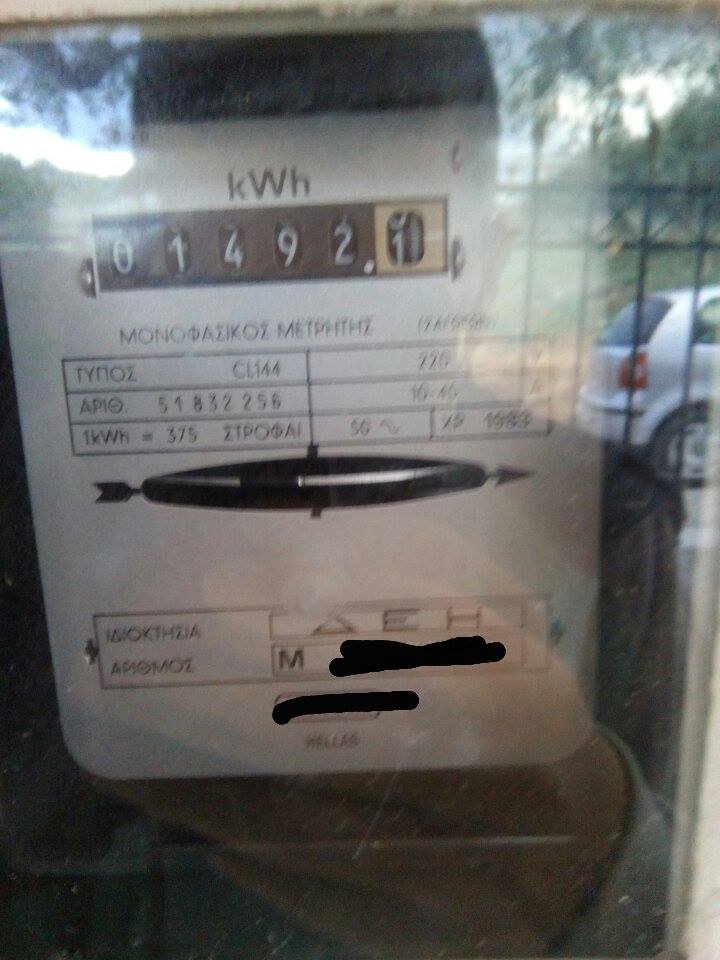

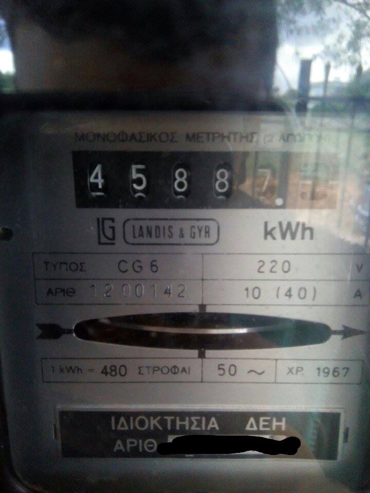

Οριστε και τα ρολογια. Αυτο που εχει καταναλωσει το περισσοτερο ειναι για τον 3ο οροφο και αυτο με την μικροτερη καταναλωση για τον 1ο. Ελπιζω να βοηθανε σε κατι.
post-359610-0-58800300-1455378247_thumb.jpgpost-359610-0-83879200-1455378258_thumb.jpg
Δεν χρειάζονται φωτογραφίες από τα ρολόγια.
