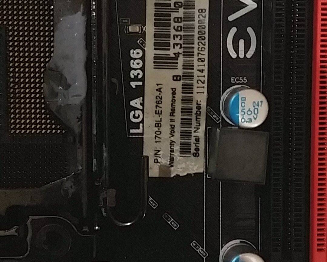

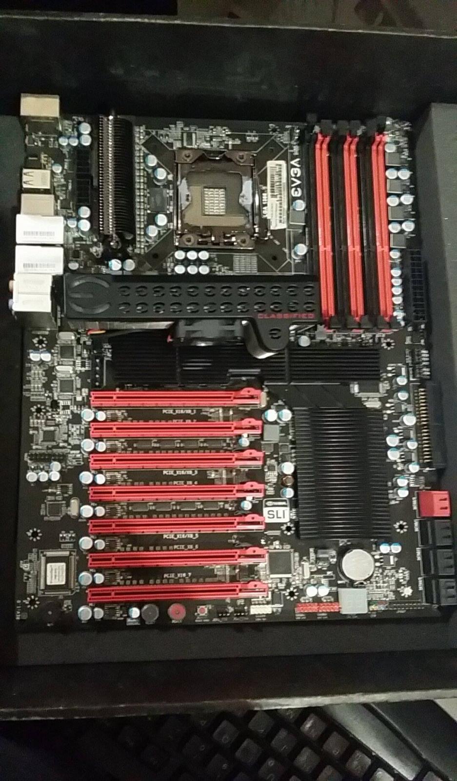

Καλησπερα στην κοινωτητα , εχω ενα σετ 1366 που αποτελειτε απο
i7 950 και EVGA X58 4way sli
Σημερα αποφασισε να μην ανοιξει ο υπολογιστης με καμια προσπαθεια.
Δεν ποσταρει δεν κανει τιποτα , παταω να δωσει ρευμα και δεν κανει τιποτα.
Τα πραγματα που εχω δοκιμασει ειναι τα παρακατω
-Επανατοποθετιση καλωδιων τροφοδοτικου και αλλαγη τροφοδοτικου
-Αφαιρεση μητρικης απο την κουτα και χρησημοποιηση benchtable για αποφυγη βραχυκυκλοματος
-Τοποτεθετηση αλλων μνημων και χρησιμοποηση ενος dimm
-Αλλαγη της υδροψυξης με την στοκ ψυκτρα του
-Αφαιρεση καρτας γραφικων
-Καθαρισμος bios - αλλαγη το τσιπακι του bios με το στοκ
-Αλλαγη μπαταριας cmos
-Καθαρισμος με πεπιεσμενο αερα την μητρικη
-Ελεγχος για τυχον σκασεμενους πυκνωτες πανω στην μητρικη(ολοι ειναι κομπλε)
-Ελεγχος της μητρικης εαν παρεχει ρευμα στον επεξεργαστη και στο board το ιδιο(Ολα ειναι σωστα)
Εχω εξαντληση καθε πληροφορια που μου παρειχε το ιντερνετ και δεν μπορεσα να κανω το μηχανιμα να δουλεψει.
Δεν το εχω πειραξει με oc ουτε στον επεξεργαστη η στην μητρικη.
Εχει κανενας καποιον 1366 επεξεργαστη να τον δοκιμασουμε πανο στο board?Ειμαι στην θεσσαλονικη/χαριλαου
Βγάλε φίλε το 4 πινο ή 8πινο της τροφοδοσίας του επεξεργαστη και μόνο τα αλλα αφησε τα ως έχουν πάτα το power αν ανάψει και απο οτι θυμάμαι έχει μια μικρή lcd οθόνη η μητρική πάνω της αν δεις FF, απλά η μητρική σου και συγκεκριμένα κάποιο mosfet του vrm της μητρικής μας άφησε χρόνους, δεν είναι απαραίτητο να δεις σκασμένους πυκνωτές καθώς επίσης και για σωστό οπτικό έλεγχο πρέπει να αφαιρέσεις όλες τις ψύκτρες και γύρω απο το σόκετ της μητρικής, και επίσης τα mosfet μετρώνται με πολύμετρο εφ' όσον αποφορτιστούν σωστα για να δείς αν κάποιο είναι βραχυκυκλωμένο, δεν σημαίνει οτι θα δείς κάτι με το μάτι αλλα ούτε και το αντίθετο
Παντως ο επεξεργαστής να πεθάνει έτσι απλά έχει λιγότερο απο 1% πιθανότητες να έπαθε κάτι
