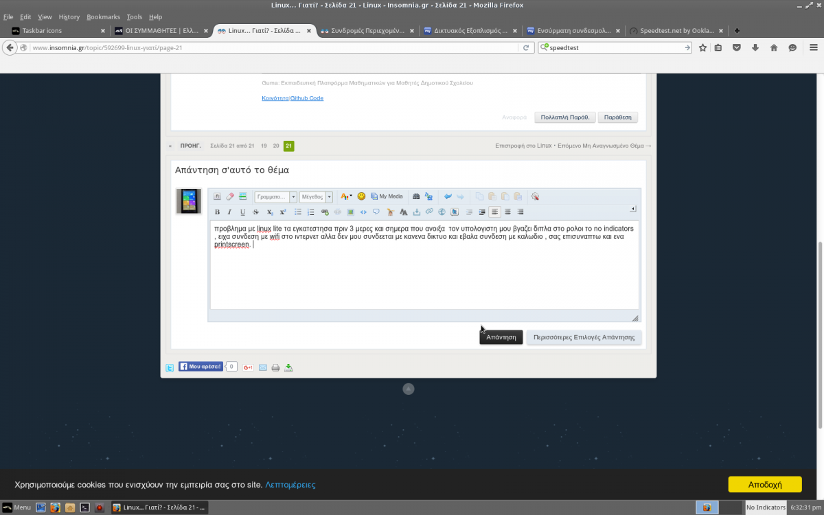

johnmegarythmos Δημοσ. 11 Φεβρουαρίου 2016 Δημοσ. 11 Φεβρουαρίου 2016 προβλημα με linux lite τα εγκατεστησα πριν 3 μερες και σημερα που ανοιξα τον υπολογιστη μου βγαζει διπλα στο ρολοι το no indicators , ειχα συνδεση με wifi στο ιντερνετ αλλα δεν μου συνδεεται με κανενα δικτυο και εβαλα συνδεση με καλωδιο , σας επισυναπτω και ενα printscreen. Επισης δεν μπορω να εκτυπωσω μου αναγνωριζει κανονικα τον εκτυπωτη και δινει παραγγελια στον εκτυπωτη αυτος αναβει και δεν τυπωνει κατι και μετα ξανα μπαινει σε εξοικονομηση ενεργειας ..
jim_p Δημοσ. 12 Φεβρουαρίου 2016 Δημοσ. 12 Φεβρουαρίου 2016 Να πω καποιες λεπτομεριες ωστε να βοηθησει καποιος που ξερει σε περιπτωση που δεν καταφερω κατι εγω. Το περιβαλλον του linuxlite ειναι xfce και ειναι βασισμενο σε ubuntu 14.04. Αυτο κατω ειναι το πανελ του xfce και αυτο που σου λεει οτι λειπει ειναι απο το indicator plugin του πανελ. Αυτο περιεχει 2 πραγματα, το applet του network manager και το αλλο για τον ηχο. Οποτε, εφοσον η ζημια σου εγινε μετα απο καποιο update, κοιτας αν εγινε update στα παρακατω πακετα - xfce4-panel (χλωμο) - xfce4-indicator-plugin (επισης χλωμο) - network manager (πιθανοτερο) Εφοσον λες οτι δεν εχεις δικτυο, μαλλον το network manager ειναι. Αλλα επειδη το packages.ubuntu.com δεν εχει package tracking system (pts για συντομια), δεν μπορω να ξερω αν εγινε καποια ενημερωση σε αυτα και ποτε. 2

johnmegarythmos Δημοσ. 3 Μαρτίου 2016 Μέλος Δημοσ. 3 Μαρτίου 2016 Ωραία μου προτείνεται να κάνω φόρματ ? Εάν κατάλαβα καλά ? Μόνο το ρολόι υπάρχει κάτω δεξιά στην οθόνη και δίπλα αριστερά γράφει το μυνημα no indicator
