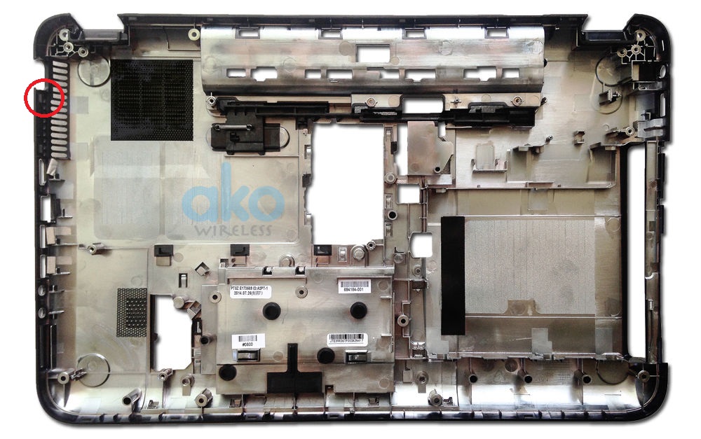

dimitris_g13 Δημοσ. 11 Φεβρουαρίου 2016 Δημοσ. 11 Φεβρουαρίου 2016 Καλησπέρα παιδιά. Μου έδωσε ένας γνωστός μου ένα laptop το HP Pavilion G6-2000 και έχει τα εξής 2 προβλήματα: -Θέλει αλλαγή το ανεμηστηράκι του επεξεργαστή -Δεν κουμπώνει καλά το κάτω μέρος του laptop με το πάνω μέρος. Πρέπει να έχει σπάσει κάποιο κλιψάκι που τα κρατάει ενωμένα. Ξέρει κανένας κάνενα service που να μπορούν να μου φτιάξουν και τα 2 και πόσο κοστίζει; Το πρόβλημα πρέπει να βρίσκεται στο σημείο που έχω βάλει σε κόκκινο κύκλο στην παρακάτω φωτογραφία που βρήκα στο internet. Σε εκείνο το σημείο δεν κουμπώνει και πιστεύω ότι μάλλον έχει σπάσει αυτό το κλιψάκι γιατι το κλιψάκι από το καπάκι είναι κανονικό.
kSiS Δημοσ. 12 Φεβρουαρίου 2016 Δημοσ. 12 Φεβρουαρίου 2016 το ανεμιστηράκι με τι πρόβλημα διαγνώστηκε ?όσον αφορά το άλλο πρόβλημα αν έχει σπάσει κομμάτι από πλαστικό δεν πιστεύω πως υπάρχει τρόπος να διορθωθεί-επισκευαστεί. Παρά μόνο αγορά καινούριο πλαστικού (ολόκληρο το κάτω μέρος). Ρίξε έναν έλεγχο μέσα μήπως δεν πάτησε σωστά η πλακέτα μέσα, μήπως το καλώδιο της οθόνης κάπου τσαλάκωσε ή τίποτα άλλο που δεν πέφτει εύκολα στην αντίληψη.
dimitris_g13 Δημοσ. 13 Φεβρουαρίου 2016 Μέλος Δημοσ. 13 Φεβρουαρίου 2016 Τελικά έχουν σπάσει οι 2 βίδες που κρατάνε τον μεντεσέ και για αυτό έχει αυτή την εικόνα. Δεν έχει σπάσει το κλιψάκι που έλεγα.Οπότε λογικά πάει για αντικατάσταση του πλαστικού. Προσωρινά τις κόλησε ένας γνωστός μου που το ανοίξαμε μαζί και περιμένουμε να δούμε πόσο θα αντέξει...
kSiS Δημοσ. 14 Φεβρουαρίου 2016 Δημοσ. 14 Φεβρουαρίου 2016 αυτοί οι μεντεσέδες πωπω πολύ συχνό φαινόμενο. για προσωρινές λύσεις έχω ακούσει πολλές (κόλλα δυο συστατικών, λιώσιμο πλαστικού και ξανά ένωμα...) αλλά δεν ξέρω πια είναι η πιο αποτελεσματική. καλό κουράγιο.
dimitris_g13 Δημοσ. 14 Φεβρουαρίου 2016 Μέλος Δημοσ. 14 Φεβρουαρίου 2016 Πολύ πιθανό να ξανα σπάσει αλλά ελπίζω με προσεκτικό άνοιγμα να αντεξει λίγο παραπάνω. Βάλαμε μια κόλλα δυνατή που ψιλολιώνει την πλαστική επιφάνεια όταν έρχετε σε επαφή οπότε μπορεί και να αντέξει... Βλέπουμε...
