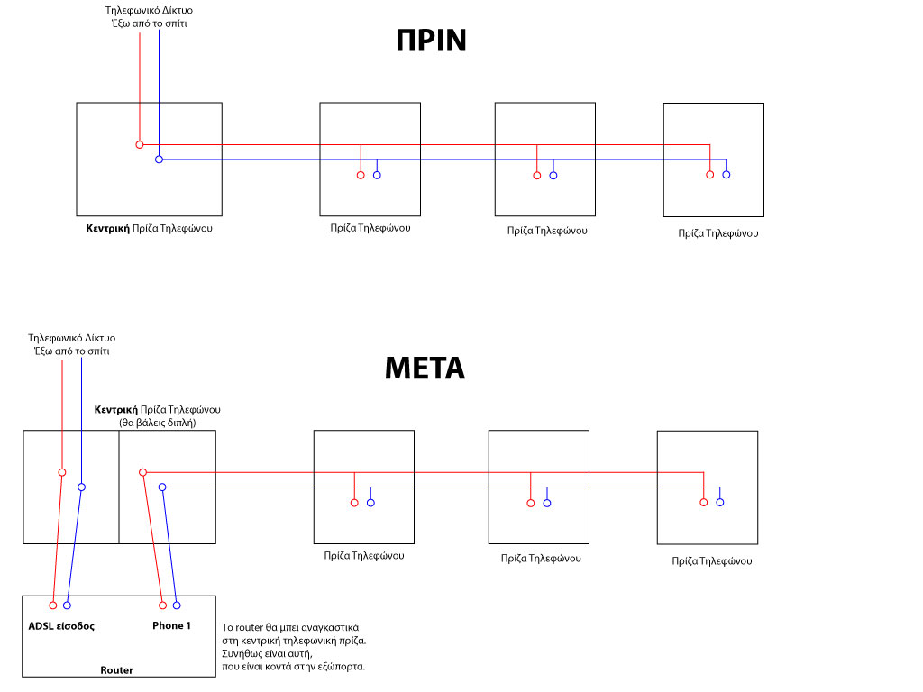

poulinos Δημοσ. 9 Φεβρουαρίου 2016 Δημοσ. 9 Φεβρουαρίου 2016 επισης μια ωραια εικονα για το vdsl περα απο το guide. σε υποχρεωνει να μπει το ρουτερ στην κεντρικη αμα δεν εχεις Utp ή παραπανα ζευγη.αν δεν το βαλεις στην κεντρικη μπορεις να το βαλεις σε μια επομενη με την προυποθεση οτι δεν γινεται να εχεις τηλεφωνο σε πριζα πριν απο αυτη γιατι τοτε εχεις bridge tap. 1

poulinos Δημοσ. 9 Φεβρουαρίου 2016 Δημοσ. 9 Φεβρουαρίου 2016 σας ευχαριστω για τις γρηγορες απαντησεις και την βοηθεια σας. Καταλαβα τι πρεπει να γινει απλα πρεπει τωρα να ανοιξω την πριζα να δω καλωδια χρωματα κλπ γτ στην θεωρια ευκολο μου φανηκε... αν καταλαβεις την θεωρια τοτε εχεις πετυχει το μεγαλυτερο κομματι.πρεπει να εχεις στο μυαλο σου οτι το καλωδιο που ερχεται απο τον οτε περναει απο το κουτι της πολυκατοικιας σου πρεπει να μην διακλαδωθει μεχρι να φτασει στο splitter.δεν ειναι υποχρεωτικο οτι πρεπει να μπει στο πρωτο πριζακι το vdsl router.μπορεις απο το πρωτο πριζακι χωρις να διακλαδωσεις να συνεχισεις στο δευτερο.αυτο ειναι σωστο και δεν θεωρειται bridge tap ουτε εχει σημασια που το καλωδιο ειναι πιασμενο στην πριζα.και ολα τα τηλεφωνα οπως και τα καλωδια/πριζακια που θα ειναι τηλεφωνα θα πρεπει να παιρνουν απο το Phone του splitter και οχι παραλληλα.για αυτο εβαλα την φωτογραφια.απλα δεν σημαινει οτι ολα πρεπει να γινουν στην κεντρικη.αν θες το ρουτερ πχ στην 2η πριζα και τηλεφωνο στην 3η πριζα μπορει να γινει ακομα και αν ενα ζευγαρι διαπερναει ολο το σπιτι.θεμα θα ειχες αν ηθελες το ρουτερ στην 2η και το τηλεφωνο στην πρωτη δηλαδη σε προηγουμενη πριζα.εκει θες παραπανω ζευγαρια ή Utp και με ενα ζευγαρι δεν γινεται.αν ανοιξεις τις πριζες και μας πεις τι βλεπειςθα ειναι πιο ευκολο να σου πουμε ακριβως για το δικο σου Case. Voip δινει η hol για να βαλει διπλη πριζα? Νομιζω μονο ο οτε δινει vdsl με voip αντε και η cyta. στο vdsl δεν θες bridge taps οποτε βαζεις διπλο πριζακι για να χωρισεις το καλωδιο που ερχεται απο τον κατανεμητη και τα καλωδια που πανε στα πριζακια. κατα τα αλλα voip δινει η Forthnet στα professional Πακετα ,ο οτε δινει στο Vdsl απο Kv,η Cyta δινει μονο voip<η hol πλεον vodafone εδινε παλια voip και σε οικιακους αλλα οσο ξερω πλεον δινει σε εταιρικους μονο. οποτε εφοσον εχεις vdsl πρεπει να φτιαξεις σωστα την καλωδιωση.αυτη η καλωδιωση ειναι κανονικα και για το adsl απλα και να μην την κανεις δεν χανεις πολυ σε ταχυτητα ενω στο vdsl χανεις παρα πολυ. απλα σε οποιον παροχο ειναι Voip εκει για να παιξει η τηλεφωνια στα υπολοιπα πριζακια ειτε το κανεις με διπλο πριζακι οπως στο vdsl (ασχετα αν εχεις adsl ή vdsl) που ειναι και ο σωστος τροπος ειτε την κανεις με επιστροφη διαμεσω του Splitter και μετα φιλτρο σε καθε τηλεφωνο αλλα εκει στο vdsl θα εχεις απωλεια λογω bridge taps.στο adsl μικρη απωλεια. Δεν έχει σημασία. Διπλή πρίζα θα βάλει για να μην έχει χύμα καλώδια. Την τηλεφωνία θα την βγάλει απο το Splitter και θα την δώσει μέσω της 2ης θύρας RJ11, στις άλλες πρίζες, φιλτραρισμένη κιόλας. Το VDSL δεν πρέπει να έχει παραλληλίες μετά την πρίζα που παίζει ο εξοπλισμός. P.S. Ο οδηγός της Cyta Κύπρου αφορά κυρίως POTS μιας και στην Κύπρο δίνουν POTS τηλεφωνία. o οδηγος αφορα γενικοτερα vdsl και να μην υπαρχουν bridge taps.ειτε ειναι voip ειτε ειναι tdm δεν αλλαζει κατι.το σωστο ειναι να γινει με δυο πριζακια .απλα στην μια περιπτωση το δευτερο πριζακι το συνδεεις με το Phone του splitter ενω στην αλλη με την Fxs του ρουτερ. Tο μονο που αλλαζει ειναι αν καποιος δεν το κανει με δευτερο πριζακι αλλα με ενα πριζακι .Eκει αν εχει tdm απλα θα βαλει φιλτρο στα παραλληλα που θα τον επηρεασει στο vdsl ειδικα λογω bridge taps ή αν εχει voip θα κανει επιστροφη πισω στο splitter και μετα φιλτρακια στα τηλεφωνα που επισης θα τον επηρεασει σε vdsl λογω bridge taps bridge taps.σε adsl μικρη διαφορα αν και την δευτερη λυση δεν την θεωρω οτι καλυτερο 1
