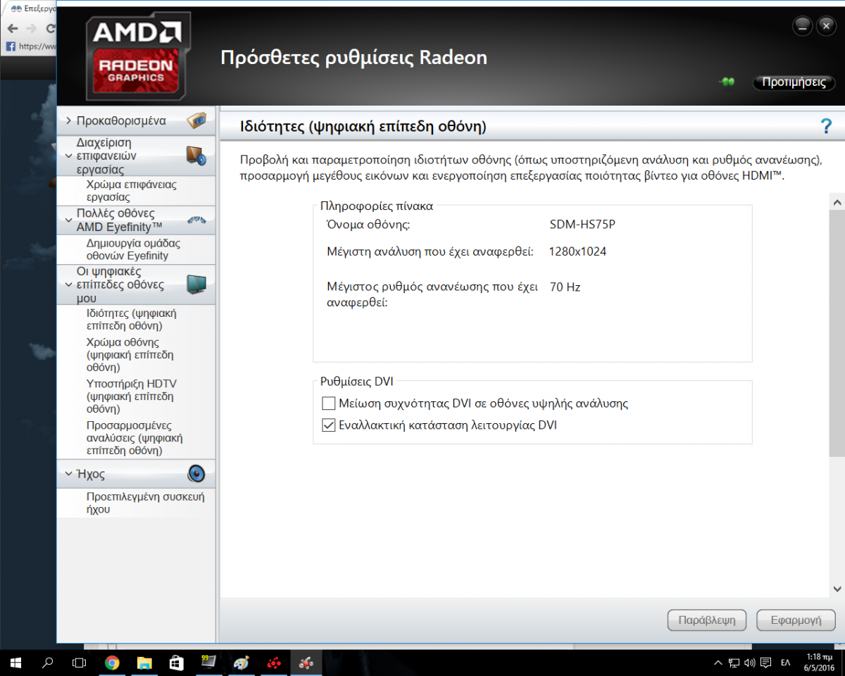

giorgosmcmc Δημοσ. 6 Μαΐου 2016 Δημοσ. 6 Μαΐου 2016 (επεξεργασμένο) Παιδια πραγματικα καποιος help me γιατι κοντευω να τρελαθω με αυτη την amd! Εκανα παλι uninstall ολους τους driver και ξαφνικα παλι η καρτα τρελαθηκε, εκανα πανω απο 40 επανεκινησεις παλι ενω απεγκατεστησα ολους τους driver, επανατοποθετησα τη καρτα στο mobo πανω απο 30 φορες, η οθονη τρελαθηκε και εβγαζε ''μουτζουρες' του τυπου σαν κακο καναλι στη tv και δεν εδειχνε τιποτα παρα μονο ποαρεμβολες, μερτα απο 40-50 επανεκινησεις καταφερε ως δια μαγειας και ανοιξε κανονικα, επειτα, κανω απο το επισημο site της amd εγκατασταση τον πιο προσφατο driver (Crimson Edition 16.5.1 Hotfix) και μετα απο το catalyst control panel μου λεει πως μου βρηκε καινουρια ενημερωμενη εκδοση και μαλιστα μαντεψτε!!! παλιοτερη εκδοση!!! (16.3.2 WHQL) την οποια αν κανω εγκατασταση ξανα μαντεψτε ξαφνικα το catalyst control center δε θα λειτουργει οι ρυθμησεις θα εξαφανιστουν και οπως και πριν θα κανω τα παντα παλι απεγκατασταση και φτου απ την αρχη παλι η ταλαιπωρια των 40 επανεκινησεων γιανα επανελθει στα φυσιολογικα η καρτα. Στα του τωρα ολα καλα και ροδινα τα games τρεχουν αψογα ακομα και τα "πειρατικα", απο οτι καταλαβα ειναι καθαρα θεμα software και οχι hardware. Για να μη σας κουραζω αλλο, 3 ερωτησεις (1) πειτε μου καποιος να δωσω σημασια στις και καλα καινουριες εκδοσεις που μου βρισκει το ccc ως νεα update ή να μη δινω σημασια και να κανω παντα το πιο προσφατο update μεσα απ το επισημο site να τελειωνει η υποθεση? (2) Που χαθηκε η ρυθμηση ''pixel format'' απο την εκδοση amd crimson 16.5.1??? Τωρα απο που μπορω να ρυθμησω τα χρωματα σε full RGB γιατί η οθόνη που συνδεω με hdmi πραγματικά είναι ότι να ναι τα χρώματα σε σχέση με το κύριο monitor που παιζω :/ (3) Τελικά η οθόνη που παιζω είναι μέχρι 60hz τα καρέ από ότι τσεκαρα στις ρυθμίσεις και θέλω να μου πείτε γιατί όταν ενεργοποιώ vsync ώρες ώρες έχω τόσο τραγικές πτώσεις στο dying light μέχρι και 25-30 fps? Επεξ/σία 6 Μαΐου 2016 από giorgosmcmc
RangerOfDark Δημοσ. 6 Μαΐου 2016 Δημοσ. 6 Μαΐου 2016 Παιδια πραγματικα καποιος help me γιατι κοντευω να τρελαθω με αυτη την amd! Εκανα παλι uninstall ολους τους driver και ξαφνικα παλι η καρτα τρελαθηκε, εκανα πανω απο 40 επανεκινησεις παλι ενω απεγκατεστησα ολους τους driver, επανατοποθετησα τη καρτα στο mobo πανω απο 30 φορες, η οθονη τρελαθηκε και εβγαζε ''μουτζουρες' του τυπου σαν κακο καναλι στη tv και δεν εδειχνε τιποτα παρα μονο ποαρεμβολες, μερτα απο 40-50 επανεκινησεις καταφερε ως δια μαγειας και ανοιξε κανονικα, επειτα, κανω απο το επισημο site της amd εγκατασταση τον πιο προσφατο driver (Crimson Edition 16.5.1 Hotfix) και μετα απο το catalyst control panel μου λεει πως μου βρηκε καινουρια ενημερωμενη εκδοση και μαλιστα μαντεψτε!!! παλιοτερη εκδοση!!! (16.3.2 WHQL) την οποια αν κανω εγκατασταση ξανα μαντεψτε ξαφνικα το catalyst control center δε θα λειτουργει οι ρυθμησεις θα εξαφανιστουν και οπως και πριν θα κανω τα παντα παλι απεγκατασταση και φτου απ την αρχη παλι η ταλαιπωρια των 40 επανεκινησεων γιανα επανελθει στα φυσιολογικα η καρτα. Στα του τωρα ολα καλα και ροδινα τα games τρεχουν αψογα ακομα και τα "πειρατικα", απο οτι καταλαβα ειναι καθαρα θεμα software και οχι hardware. Για να μη σας κουραζω αλλο, 3 ερωτησεις (1) πειτε μου καποιος να δωσω σημασια στις και καλα καινουριες εκδοσεις που μου βρισκει το ccc ως νεα update ή να μη δινω σημασια και να κανω παντα το πιο προσφατο update μεσα απ το επισημο site να τελειωνει η υποθεση? (2) Που χαθηκε η ρυθμηση ''pixel format'' απο την εκδοση amd crimson 16.5.1??? Τωρα απο που μπορω να ρυθμησω τα χρωματα σε full RGB γιατί η οθόνη που συνδεω με hdmi πραγματικά είναι ότι να ναι τα χρώματα σε σχέση με το κύριο monitor που παιζω :/ (3) Τελικά η οθόνη που παιζω είναι μέχρι 60hz τα καρέ από ότι τσεκαρα στις ρυθμίσεις και θέλω να μου πείτε γιατί όταν ενεργοποιώ vsync ώρες ώρες έχω τόσο τραγικές πτώσεις στο dying light μέχρι και 25-30 fps? Κοίτα φίλε, δεν γνωρίζω πολλά περί software gpu, αλλά αυτό που λέω είναι ξανά μια διαγραφή όλων των drivers, καθαρή, και μην κατεβάζεις την πιο πρόσφατη έκδοση crismon, κατέβασε την αμέσως πιο προηγούμενη.
