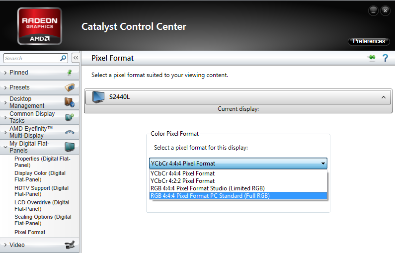

Heatspreader Δημοσ. 5 Μαΐου 2016 Μέλος Δημοσ. 5 Μαΐου 2016 Καταρχάς να σετάρεις από το CCC σε Full RGB αν συνδέεσαι με HDMI. Είναι πολύ σημαντικό αυτό. Διαφορετικά έχεις λάθος χρώματα. Σε δεύτερη φάση δες το Refresh Rate (ρυθμό ανανέωσης της οθόνης/TV)...Επίσης ρίξε μια ματιά και εδώ. https://hardforum.com/threads/how-vsync-works-and-why-people-loathe-it.928593/ http://www.anandtech.com/show/2794/2

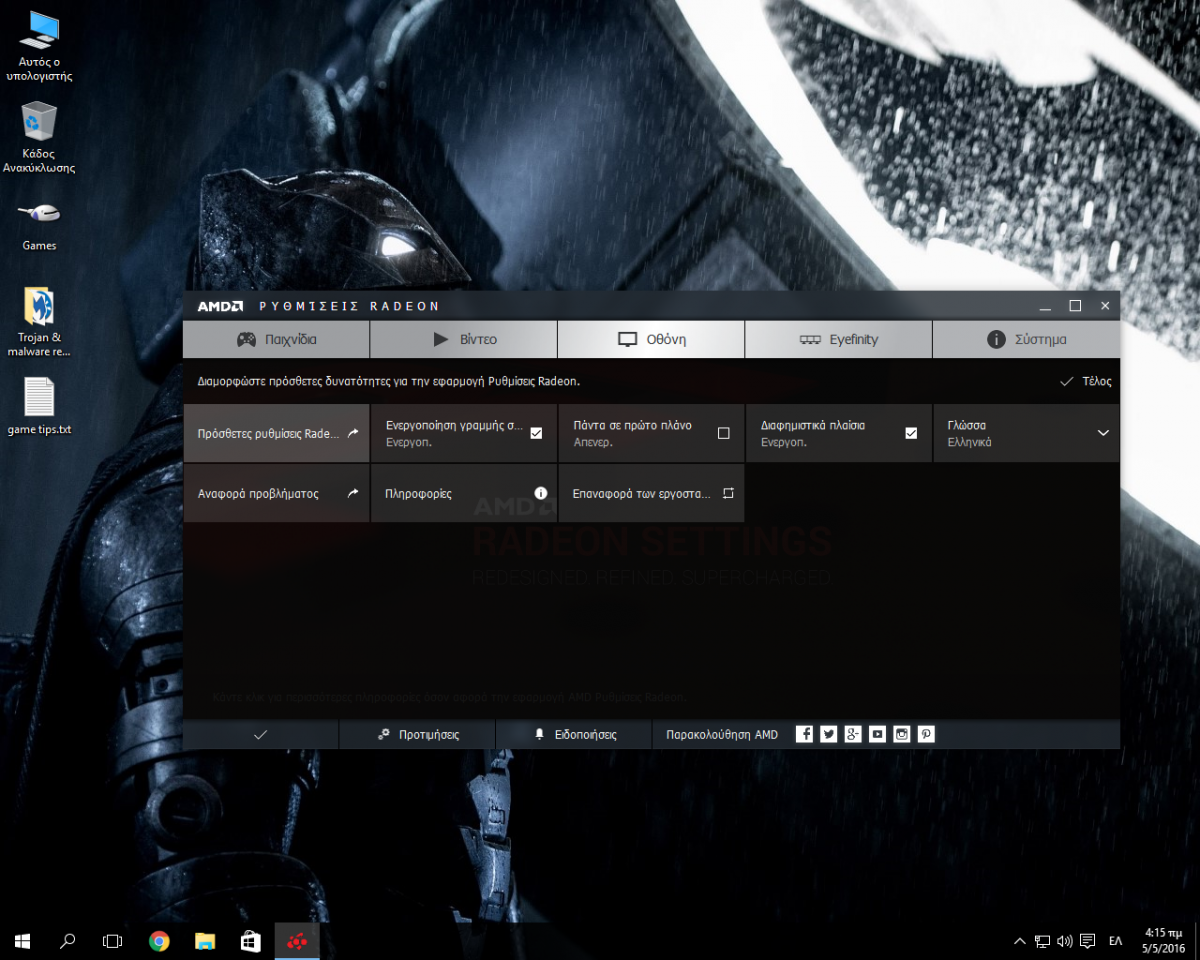

giorgosmcmc Δημοσ. 5 Μαΐου 2016 Δημοσ. 5 Μαΐου 2016 (επεξεργασμένο) 200 hz ειναι ο ρυθμος ανανεωσης της τηλεορασης που εχω συνδεσει με hdmi. Edit: Συμβαινουν τρελα πραγματα εδω, απεγκατεστησα τους drivers και μετα την επανεκινηση μου εβγαζε μουτζουρες και αλοιωμενα τα παντα τρομαξα οτι καηκε η καρτα, μετα αποσυνδεω απο τη μητρικη τη καρτα μηπως και καταφερω να κανω το pc να τρεξει απο την onboard επειδη δεν ειμαι και γνωστης, τελικα ενω καταφερα να βαλω σε λειτουργεια ως βασικη την onboard για να ανοιξει νορμαλ η οθονη εκανα ξανα install το cd με τους driver εκανε επανεκινηση και οχι μονο η καρτα δουλεψε κανονικα και την αναγνωρισε αλλα εκει που ειχα εντελως διαφορετικες ρυθμησεις ''amd ρυθμησεις'' ξαφνικα μου εβγαλε τη κλασικη ρυθμηση ''amd catalyst contriol panel'' και ολα δουλευουν ρολοι, μηπως φταιει που πριν εγκατεστησα το ''amd crimson'' ή κατι τετοιο και η καρτα γραφικων τρελαθηκε ή ειχα περασει λαθος driver? Δε μπορω να καταλαβω και ακρη δεν εβγαλα αλλα ευτιχως ολα δουλευουν σωστα, μια ερωτηση τωρα για να μη ξαναγινει καμια πατατα απο που μπορω να τσεκαρω για τελευταιους driver, αρκει απο το catalyst control panel ή πρεπει να τσεκαρω και καπου αλλου? Και τελικά αυτούς τους "crimson drivers" πρέπει οπωσδήποτε να τους εγκαταστήσω ή είμαι εντάξει με το catalyst control και τα update που κάνω μέσω αυτου? Ας μου ξεκαθαρίσει κάποιος το τοπίο ρε παιδιά έστω μέσω pm γιατί έχω χάσει τη μπάλα και δεν είμαι καθόλου σχετικός αφήστε που πήρα και μία τρομάρα ότι εκαψα τη κάρτα Οι ρυθμησεις που ειχα στην αρχη οταν τρελαθηκαν ολα ειχαν ως εξης: https://community.amd.com/thread/193844"]https://community.amd.com/thread/193844 Επεξ/σία 5 Μαΐου 2016 από giorgosmcmc
