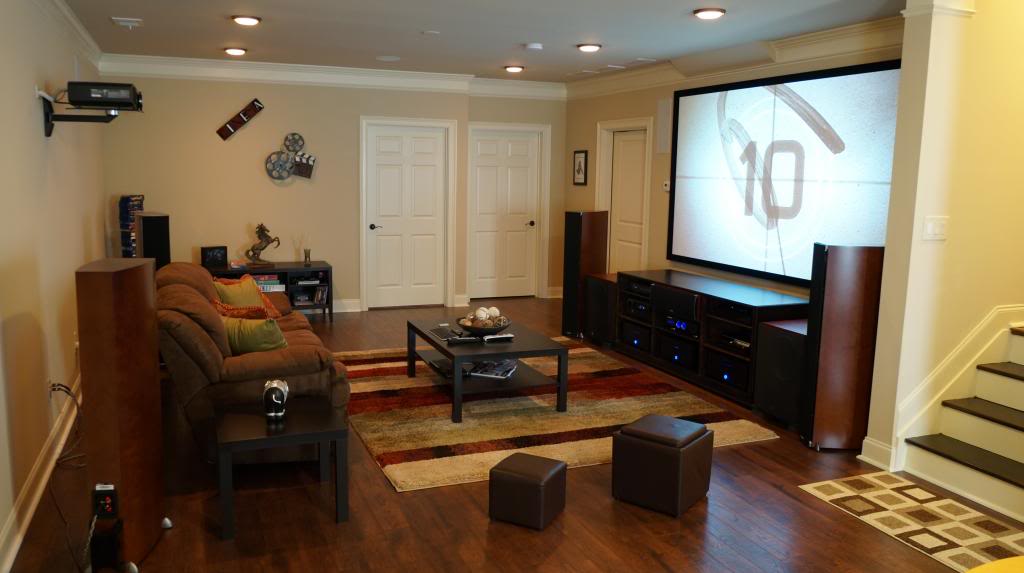

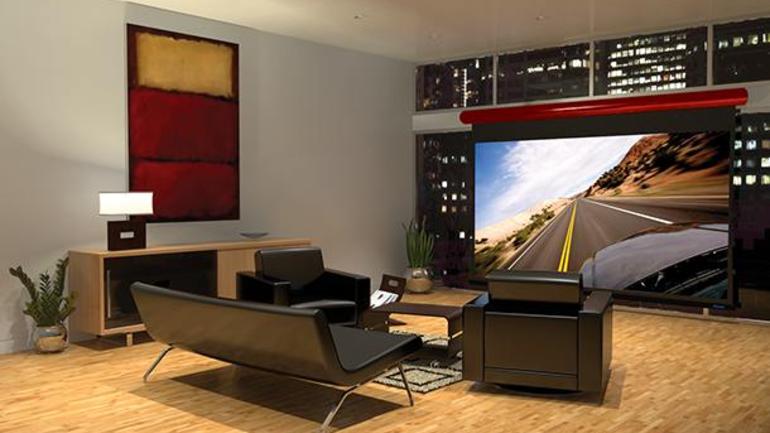

gasin Δημοσ. 8 Φεβρουαρίου 2016 Δημοσ. 8 Φεβρουαρίου 2016 Δείτε τις 2 φωτό παρακάτω. Στη μία το πανί είναι στο ταβάνι, στην άλλη ακουμπάει σχεδόν στο πάτωμα. Διαβάζοντας τις προδιαγραφές THX, αναφέρεται ως ιδανική απόσταση του πανιού από το δάπεδο τα 60 εκ. έως 1 μ. Προσωπικά, προτιμώ το πανί χαμηλά στα 60 εκ. από το πάτωμα, παρά ψηλά στο 1 μέτρο. Το μόνο θέμα είναι ότι οι υπότιτλοι έρχονται κάτω από το ύψος των ματιών. Ποια η δική σας προτίμηση;
TyR Δημοσ. 8 Φεβρουαρίου 2016 Δημοσ. 8 Φεβρουαρίου 2016 Σε περίπτωση που χωρά το κεντρικό να τοποθετηθεί κάτω από τα 60 εκαταστά ύψος, με την απαραίτητη κλήση προφανώς, το προτιμότερο είναι αυτό. Εναλλακτικά, όσο χαμηλότερα τόσο καλύτερα
gasin Δημοσ. 9 Φεβρουαρίου 2016 Μέλος Δημοσ. 9 Φεβρουαρίου 2016 ευχαριστώ φίλε. νομίζω χαμηλά έχεις άλλη αίσθηση της εικόνας... Τώρα γούστα ειναι αυτά...
Kazama88 Δημοσ. 10 Φεβρουαρίου 2016 Δημοσ. 10 Φεβρουαρίου 2016 Είναι ανάλογα το ύψος θέασης.Υπάρχει ένας κανόνας που λέει ότι τα μάτια σου πρέπει να είναι στο 1/3 της οθόνης. Δλδ αν τα μάτια σου είναι στο 1m και η οθόνη έχει ύψος 1.5m τότε αυτή πρέπει να αρχίζει απο τα 50cm=ύψος ματιων-(1/3*ύψος οθόνης). 1
gasin Δημοσ. 12 Φεβρουαρίου 2016 Μέλος Δημοσ. 12 Φεβρουαρίου 2016 Είναι ανάλογα το ύψος θέασης. Υπάρχει ένας κανόνας που λέει ότι τα μάτια σου πρέπει να είναι στο 1/3 της οθόνης. Δλδ αν τα μάτια σου είναι στο 1m και η οθόνη έχει ύψος 1.5m τότε αυτή πρέπει να αρχίζει απο τα 50cm =ύψος ματιων-(1/3*ύψος οθόνης). Αυτός είναι ο κανόνας. Απλά μερικές φορές βλέπεις ταινία καθιστός, άλλες ξαπλωμένος, οπότε διαφοροποιείται πάλι το ύψος.
