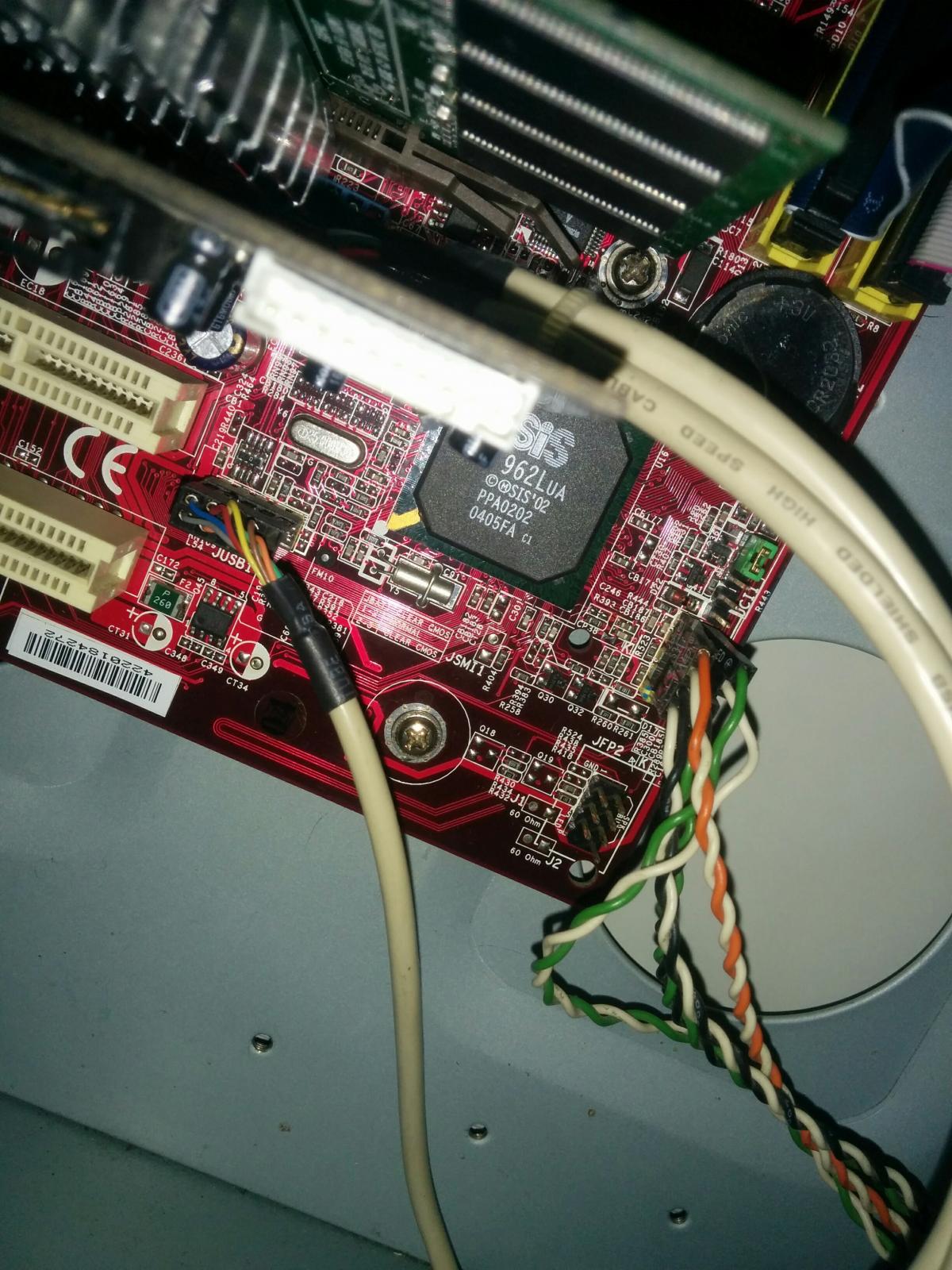

alex52 Δημοσ. 7 Φεβρουαρίου 2016 Δημοσ. 7 Φεβρουαρίου 2016 Γεια χαρα σε ολους. Παιδια μου εδωσε ενας Θειος μου τον σταθερο υπολογιστη ,οποιος τον δουλευε και επεσε κεραυνος και μετα δεν ανοιγε οταν μου τον εδωσε το πρωτο βημα που εκανα ειναι να καθαρισω το pc να αλλαξω παστα κτλπ γιατι με το που τον ανοιξα ητανα χωματερη αχχαχα . Μετα σπο αυτο ο υπολογιστης ανοιξε ,τον εκανα format ξανα ,και τωρα δεν δουλευει η συνδεση στο internet μεσω καλωδιου ethernet . Εψαξα μεσω internet το αναγνωριστικο προιοντος για να βρω τον driver το περναω αλλα παλι τιποτα. Μηπως καηκε πρεπει να αγορασω αλλο;

alex52 Δημοσ. 7 Φεβρουαρίου 2016 Μέλος Δημοσ. 7 Φεβρουαρίου 2016 Ο υπολογιστής είναι παλιός να καταλάβεις ο δίσκος ειναι ide. Το περναω τον driver και πάλι τίποτα κανω και σύνδεση laptop σταθερο μεσω Ethernet μήπως και τον διαβάσει αλλα παλι τίποτα. Μια φωτογραφία απο chip για να βοηθησω.

Xristaras12 Δημοσ. 8 Φεβρουαρίου 2016 Δημοσ. 8 Φεβρουαρίου 2016 99% των περιπτώσεων σε τέτοια περίπτωση έχει καεί η κάρτα δικτύου και απορώ πως δεν έκαψε και το μόντεμ. εφόσον δεν χαμπαριάζει ούτε με drivers ούτε με format και συναφή αδίκως παιδεύεσαι παραπάνω.
alex52 Δημοσ. 8 Φεβρουαρίου 2016 Μέλος Δημοσ. 8 Φεβρουαρίου 2016 μου κανει ομως εντυπώσει πως την βρήκε ομως το σύστημα μιας και ειναι καμένη ,επισης να κανω ενα φορματ με xp η θα χασω τον χρονο μου τσαμπα;
Xristaras12 Δημοσ. 8 Φεβρουαρίου 2016 Δημοσ. 8 Φεβρουαρίου 2016 το πιθανότερο είναι οτι βλέπει τον ελεγκτή αλλα δεν μπορεί να του "μιλήσει" έχουν αναφερθεί πολλά θέματα εδώ πέρα με αντίστοιχα περιστατικά και η κατάληξη ηταν καμένο ethernet . προσωπικά πιστεύω τσάμπα κόπος να περάσεις το οτιδήποτε. Εαν θες να βεβαιωθείς,κατέβασε μια διανομή λινουξ πχ ubuntu κάψτη σε ενα δισκάκι η κανε usb bootable με rufus και πάτα TRY UBUNTU και θαξεκινήσει να φορτώνει και θα έχεις ενα λειτουργικό συστημα στη μνήμη του υπολογιστή. Εαν δεν οτι δεν δουλευει απλά αγοράστε μια κάρτα δικτύου(αναλόγως τις υποδοχές της μητρικής).

Lolarikos Δημοσ. 10 Φεβρουαρίου 2016 Δημοσ. 10 Φεβρουαρίου 2016 Αν έχει καεί, στον device manager δεν θα φαίνεται καθόλου η κάρτα δικτύου. Αν φαίνεται με ερωτηματικό πάει να πει ότι πέρασες λάθος driver. Επίσης, είπες ότι σταμάτησε να λειτουργεί μετά από κεραυνό. Δηλαδή τώρα που του έκανες format διορθώθηκε το πρόβλημα; Μάλλον κάτι έχει καεί εκεί μέσα, πιθανότατα μητρική. Αυτά που καίγονται συνήθως είναι μητρική ή Psu. Το ότι ανάβει δεν σημαίνει ότι δεν έχει καεί το psu. Καλό είναι να μετρήσει κανείς τις τάσεις. Αν είναι σωστές, εγώ θα άλλαζα μητρική. Σε περίπτωση βέβαια που έχει χαλάσει μόνο η κάρτα δικτύου, την αγοράζεις, ανάλογα τί θύρες έχει το motherboard: PCI http://www.plaisio.gr/anavathmisi-diktia/diktyaka/wifi-sticks-kartes/TP-LINK-Pci-Adapter-10-100-1000-TG-3269.htm PCIe 1x http://www.plaisio.gr/anavathmisi-diktia/diktyaka/wifi-sticks-kartes/TP-Link-PCIe-Adapter-Gigabit-TG-3468.htm
alex52 Δημοσ. 11 Φεβρουαρίου 2016 Μέλος Δημοσ. 11 Φεβρουαρίου 2016 Αν έχει καεί, στον device manager δεν θα φαίνεται καθόλου η κάρτα δικτύου. Αν φαίνεται με ερωτηματικό πάει να πει ότι πέρασες λάθος driver. Επίσης, είπες ότι σταμάτησε να λειτουργεί μετά από κεραυνό. Δηλαδή τώρα που του έκανες format διορθώθηκε το πρόβλημα; Μάλλον κάτι έχει καεί εκεί μέσα, πιθανότατα μητρική. Αυτά που καίγονται συνήθως είναι μητρική ή Psu. Το ότι ανάβει δεν σημαίνει ότι δεν έχει καεί το psu. Καλό είναι να μετρήσει κανείς τις τάσεις. Αν είναι σωστές, εγώ θα άλλαζα μητρική. Σε περίπτωση βέβαια που έχει χαλάσει μόνο η κάρτα δικτύου, την αγοράζεις, ανάλογα τί θύρες έχει το motherboard: PCI http://www.plaisio.gr/anavathmisi-diktia/diktyaka/wifi-sticks-kartes/TP-LINK-Pci-Adapter-10-100-1000-TG-3269.htm PCIe 1x http://www.plaisio.gr/anavathmisi-diktia/diktyaka/wifi-sticks-kartes/TP-Link-PCIe-Adapter-Gigabit-TG-3468.htm Αγόρασα μια καινούργια κάρτα δικτύου ,την κούμπωσα επάνω και όλα μια χαρά μιας και ήταν plug and play. Ευχαριστώ για όλα εαν και εξαρχής κατάλαβα οτι μάλλον ειχε καεί αλλα μου κάνει εντυπώσει πως δεν καηκε το router η ολόκληρη Mobo χαχχαχα ένας θεός ξερει τι εγινε
Lolarikos Δημοσ. 11 Φεβρουαρίου 2016 Δημοσ. 11 Φεβρουαρίου 2016 Και μενα μου εχει συμβει να καει η καρτα δικτυου που ειναι πανω στο motherboard οχι σε pci. Πηρα μια αλλη και απο τοτε ο υπολογιστης δουλευει μια χαρα. Δεν αλλαξα μητρικη.
