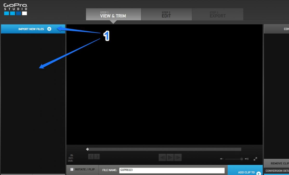

  1. Ανοίγουμε το Go pro studio και εισάγουμε τα κλιπάκια που θέλουμε να μειώσουμε το frame rate, πατώντας το "Import" ή σέρνοντας τα αρχεία στο κενό από κάτω.post-74718-0-84430200-1455291044_thumb.jpg

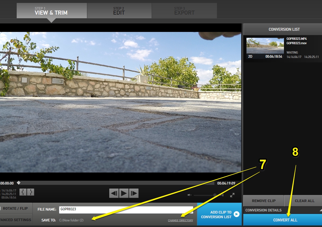

  6. Επιλέγουμε "ADD to conversion list" για να μπει στην ουρά των αρχείων προς convertpost-74718-0-47945300-1455291300_thumb.jpg
  7. Κοιτάμε αν θέλουμε να αλλάξουμε το directory του export
  8. και αφου είμαστε έτοιμοι πατάμε "Convert All"post-74718-0-31791700-1455291510_thumb.jpg

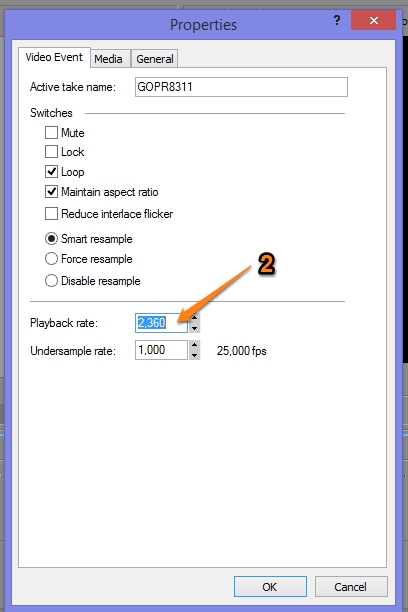

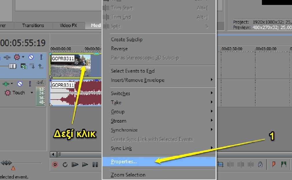

  1. Στο κλιπάκι που θέλουμε πατάμε "δεξί κλικ" και "Properties"post-74718-0-91372500-1455293058_thumb.jpg
  2. Στο παράθυρο που μας ανοίγει αλλάζουμε το Playback rate και βάζουμε το νούμερο που βρήκαμε από τον τύπο. "Πχ. 2,360"post-74718-0-01613900-1455293264_thumb.jpg

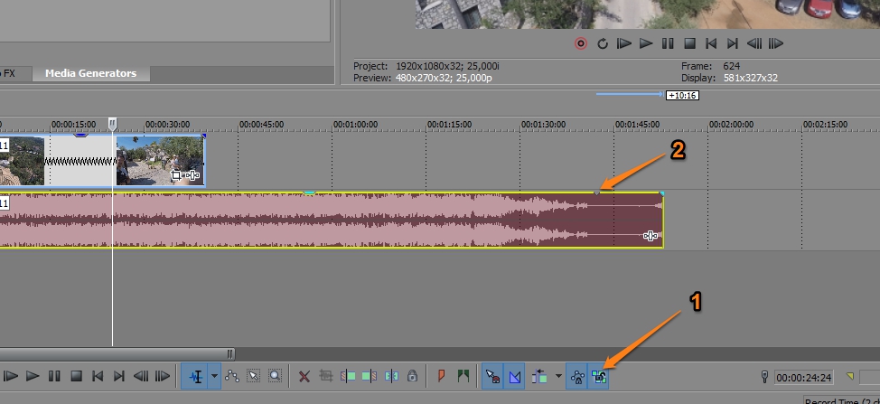

Αν ΔΕΝ μας ενδιαφέρει ο ήχος, τότε δεν χρειάζεται τίποτα άλλο.

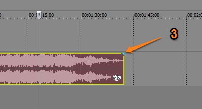

Αν όμως σας ενδιαφέρει και ο ήχος, τότε θέλει μια διαδικασία (δεν ξέρω αν υπάρχει ευκολότερος τρόπος. εγώ έκανα έναν ψιλομπακαλίστικο τρόπο)
  1. Πατάω το λουκετάκι της φωτογραφίας ωστε να "αποσυνδέσω" το βίντεο με τον ήχο.
  2. Τραβάω τον ήχο μέχρι να βρώ το τέλος τουpost-74718-0-15985100-1455294122_thumb.jpg
  3. Το ξαναγυρίζω λίγο πίσω ωστε να κλειδώσει στο τέλος τουpost-74718-0-03148300-1455294184_thumb.jpg

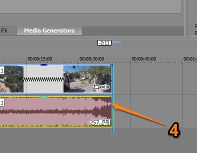

  4. Μετά ΠΑΤΩΝΤΑΣ ΤΟ CTRL, το γυρνάμε πίσω ωστε να κολλήσει στο τέλος του βίντεο και αυτό.post-74718-0-15977400-1455294401_thumb.jpg
