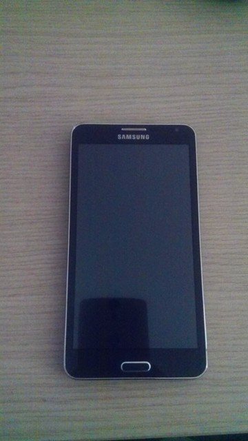

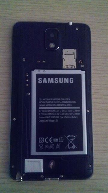

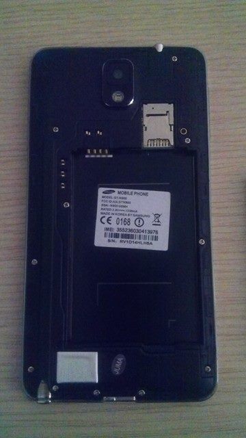

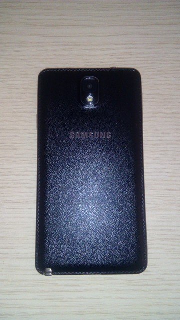

notarasv Δημοσ. 6 Φεβρουαρίου 2016 Δημοσ. 6 Φεβρουαρίου 2016 Οποιος μπορεί ας βοηθήσει. Όταν το ανοίγω βγάζει ένα λογότυπο media tek και μετά ένα λογότυπο android. Δεν βγάζει κάπου samsung ή note 3. Επισυνάπτω φωτό. Ευχαριστώ
notarasv Δημοσ. 6 Φεβρουαρίου 2016 Μέλος Δημοσ. 6 Φεβρουαρίου 2016 ναι φιλε γνησιο είναι από που το κατάλαβες? φακε φαινεται. απο που το πηρες και ποσο; από που φαίνεται fake? από φίλο 200 ευρώ
heavyrain Δημοσ. 6 Φεβρουαρίου 2016 Δημοσ. 6 Φεβρουαρίου 2016 Μουφα ειναι, η οθονη του δεν ειναι 5,7 ιντσων. Αληθεια ποσα εδωσες;

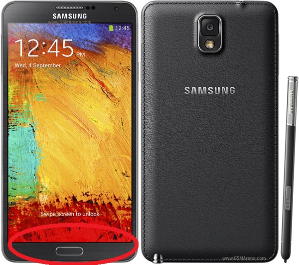

kourou13 Δημοσ. 6 Φεβρουαρίου 2016 Δημοσ. 6 Φεβρουαρίου 2016 Replica είναι. Δυστυχώς η διάφορα φαίνεται το κεντρικό κουμπί. Το περιθώρια πάνω και κάτω δεν είναι συμμετρικά όπως στο γνήσιο.
john_But Δημοσ. 6 Φεβρουαρίου 2016 Δημοσ. 6 Φεβρουαρίου 2016 Site: https://support-ca.samsung.com/secaew/consumer/ca/findwarranty/warrantyinfo βαλε το s/n εδω και δες.
d_gkal Δημοσ. 6 Φεβρουαρίου 2016 Δημοσ. 6 Φεβρουαρίου 2016 μπαμ κανει και η οθονη. δεν ειναι αμολεντ. δωστο πισω, σαν "φιλος" που ειναι θα το δεχτει.

saruman123 Δημοσ. 6 Φεβρουαρίου 2016 Δημοσ. 6 Φεβρουαρίου 2016 Κατεβασε την εφαρμογη CPU-Z και στειλε φωτο να δουμε τη σου βγαζει. Μετα δες το IMEI που σου ειπαν τα παιδια. Και τελος συνδεσε το με το KIES να δουμε το δεχεται η οχι.....
